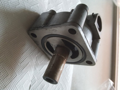

Hej Mads! Tak for dit svar. Jeg vedhæfter et billede af oliefilteret i min Saab99. Ved du om der er mere end 1 o-ring i denne.
Og ved du hvor jeg kan købe o-ring(ene)?
Vh King60

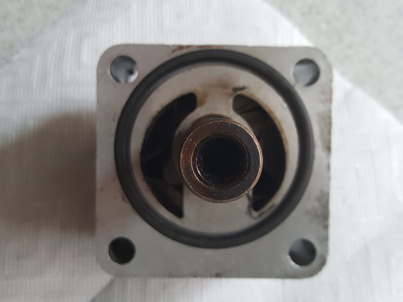

Tak Mads! Beklager fotos ikke var vedhæftet i forrige mail. Filerne var åbenbart for store. Her er 3 så. Og ja, det er en årg. 1976
Er der så også o-ring indeni? Har ikke villet åbne, fordi utætheden kommer tilsyneladende fra det område hvor den synlige o-ring sidder.
Vh King60

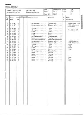

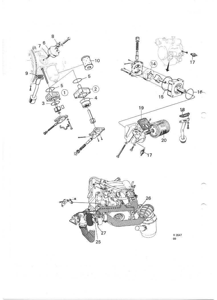

Hej igen.
Så vidt jeg kan se er den inderste o-ring del af pumpen, og hvis den også er dårlig giver det en intern lækage som ikke vil give oliespild, men pumpen kan ikke levere samme tryk. Så længe pumpen ellers er iorden vil de ikke have nogen betydning da overtryksventilen alligevel vil begrænse trykket. Men hvis trykket bliver for lavt opdager du det sikkert for sent med mindre du har et olietryksmanometer. Så det vil nok være en god ide at skifte begge o-ringe og samtidig få tjekket pumpen for slid når nu den er afmonteret og adskilt.
Hvis ikke pakningen på blokken er gået i stykker ved afmonteringen kan du sikkert godt genbruge den. Jeg har muligvis én liggende hvis det er helt kritisk.
Jeg har vedhæftet tegninger og partnumre. Det er pumpen til højre der er til din motor.
Forummet her skrumper desværre billederne ned i størrelse, så her er link til dem i fuld opløsning:
https://i.imgur.com/TgfEL0k.jpg
https://i.imgur.com/zAM8nh1.jpg

Linksene fører hen til henholdsvis O-ringene pkt 1. og 3. på det sidste billede på siden 221-1 i din og min håndbog. Men jeg mangler stadig at kunne købe 9. O-ringen, som jeg skrev om og efterlyste 01 jun 2023, 12:45 : " Jeg kan ikke finde nummeret på o-ringen i reduceringsventilen?"
Det ville være lettest og mest præcist hvis jeg kunne referere med et link til Scanparts således som Mads har gjort til de to store O-ringe.
Andre SAAB folk der læser med her har måske et sted jeg kan købe dem alle 3. Det er kritisk for mig lige nu og ærgerligt hvis jeg må skrotte hele projektet p.g.a. 3 o-ringe
