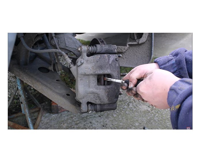

Når man skifter bremseklodser og eller skiver plus klodser, syntes det at være normen at man ”lige” presser klodserne tilbage med et værktøj, evt. som vist på foto.
Og så er alle jo glade 😊
Nej ☹ , det er en dårlig kvik fix handling, da metoden sender snask fra bremsekaliberen retur i rørsystemet og kontaminere bremsesystemet.
Ved godt at værksteder benytter metoden, men de skal heller ikke ”leve med” bremsesystemet selv og lang levetid af bremsesystemet er ikke i deres interesse.
Der kommer snask ind i bremsekaliberen fra indsivning af fugt ved stemplet, snask fra pakningen osv.
