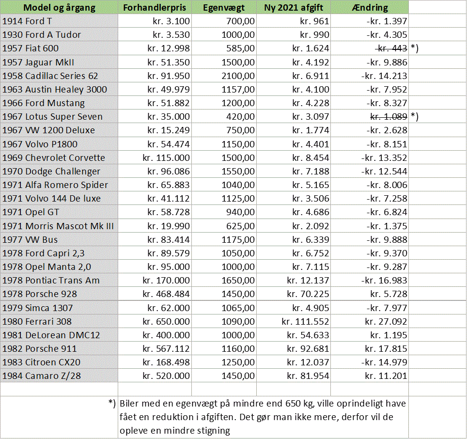

Gennem motorhistorisk samråd har vi modtaget nogle beregningseksempler. Mhs tager forbehold, da afgiftssystemet er ændret ca. en million gange, så nyprisen er lidt svær for de ældste biler.
Der kommer en længere artikel om det i næste nummer af medlemsbladet.
