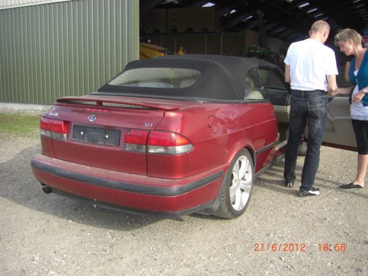

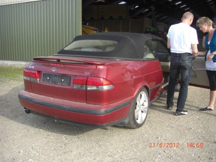

Hej,
Vil bare lige dele min glæde med jer andre :D

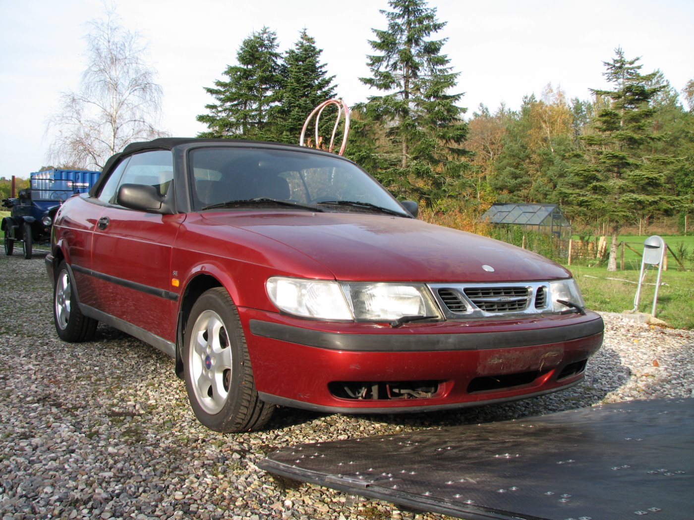

Engang i foråret sad jeg, som så mange gang før, og surfede på nettet efter noget om Saab og ved et tilfælde kom jeg forbi denne side: https://www.autoevolution.com/cars/saab ... 4at-130-hp
Her var nogle fantastiske flotte billeder af en og9-3 i cayennerød (256) og med lyst indtræk. En farvekombi, som tiltalter mig meget. Bilen var tydeligvis svensk og sikkert ganske ny på billederne.
Jeg har tidligere fundet veteranbiler i Sverige, som ejerne ikke vidste var til salg, så nu startede detektivarbejdet på nettet. Ganske rigtigt blev ejeren af Saaben også ganske overrasket over at blive kontaktet, men efter lidt overtalelse fik jeg og en mere Saab-kyndig ven lov at komme og se og høre bilen medio maj. Da den havde været afmeldt siden oktober 2016, så den nu sådan ud:

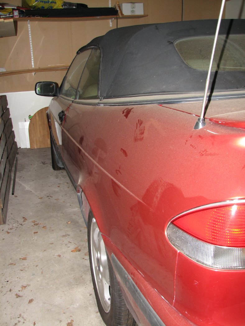

Selvfølgelig er noget af glansen forsvundet med årene, men bilen lød godt og der var ingen rust at spore, men vi kunne dog ikke blive enige om en pris. Det blev dog her for 2 uger siden og på tirsdag henter jeg den til Danmark. Prøvemærker er kommet med posten og tid til toldsyn er bestilt til torsdag formiddag. Så har jeg lige et døgns tid til at luge ud i de fejl - mindre fejl - der måtte være. Også kommer dealbreakeren - afgiften! Men mere herom senere.

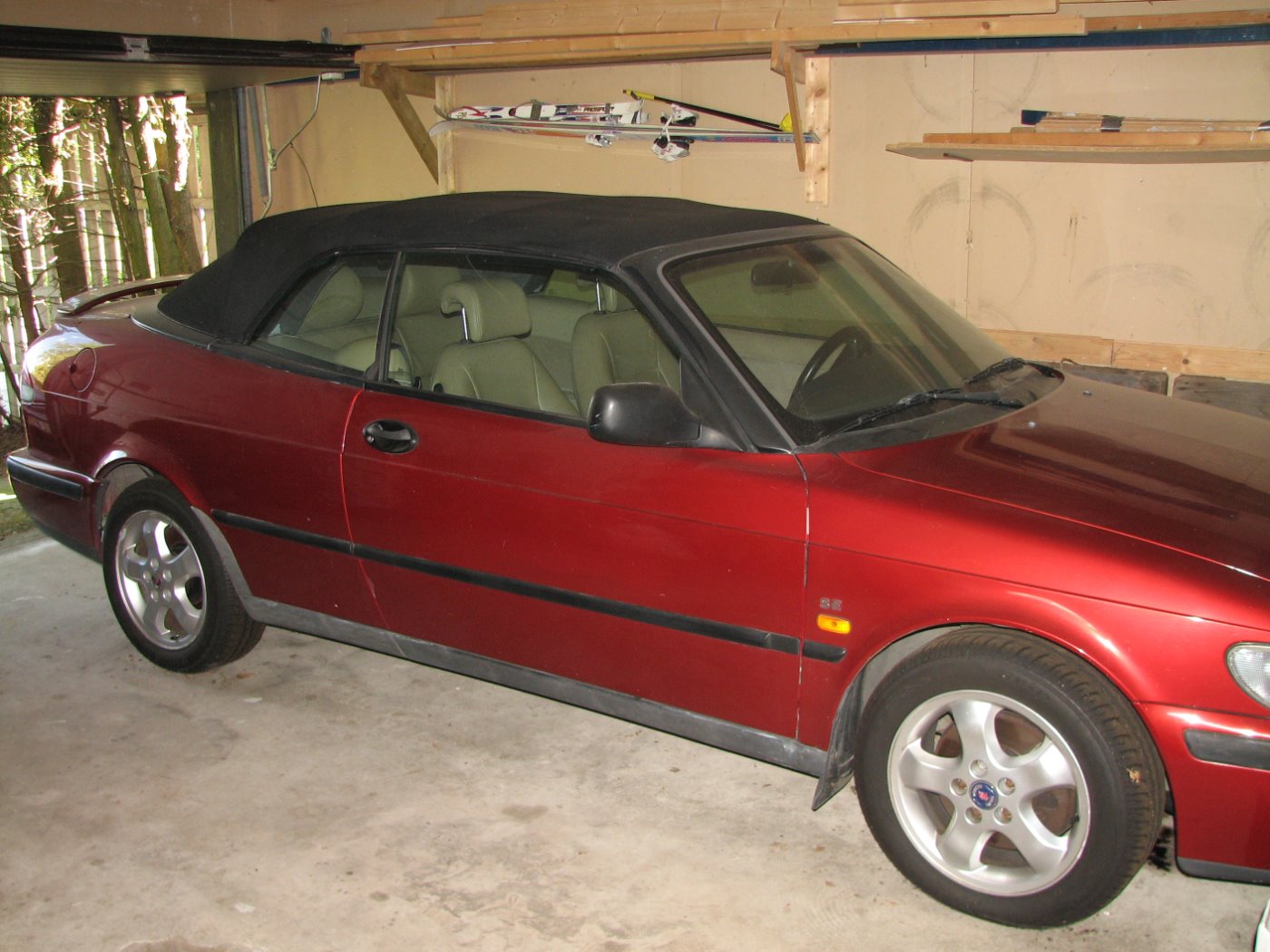

Som 21-årig
Som 21-årig
Som helt ung i 1998

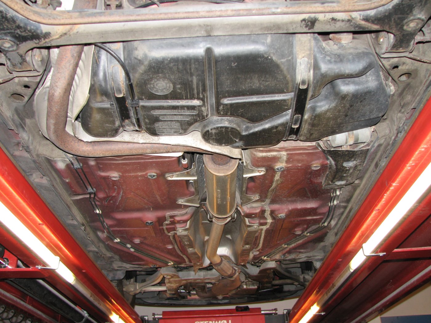

I tirsdags var jeg og en ven i Varberg for at hente bilen hjem, og det var så første gang, jeg så den uden for i dagslys. Det fik den nu ikke færre brugsspor af :oops: Og hvorfor opdagede jeg ikke i maj; at begge tågelygter manglede, at centrallåsen ikke virkede og dørcylindrerne ikke kunne drejes med nøgle?
Ikke at det tog glæden fra projektet, men jeg kunne ligesom høre mig selv give det gode råd 'at man kun bør købe en bil, man har set i dagslys!
Vel hjemkommen efter turen i fin lukket trailer fik den to 'sjusser' i form af Lindemanns hhv. Oil - og Fuel System Cleaner. På med minuspolen og efter benzinen nåede frem sprang den igang. Ingen mislyde. Ingen dryp af væsker. Tanken var næsten tom, så hen på nærmeste tank. Uha, det kunne mærkes, at bilen havde stået stille i 3 år - dækkene var ikke just runde længere.
Efter den korte tur og yderligere tomgang i 30 minutter kom den på liften og fik sit lavement. Ud kom olie så sort som den bedste årgangs stout. På med frisk olie og filter, luftfilter og 4 Nye NGK stifter - så var den dag gået.
I ungdommeligt vovemod havde jeg booket syn og toldsyn torsdag formiddag. Så efter at have justeret håndbremsen op, udskiftet de falmede gule bliklyspærer, skiftet en W5W pære i øverste bremselysbom, fjernet kontakten til tågelygterne, udskiftet viskerne og fyldt sprinkler på samt rullet ca. 100 km for at motionere, dæk, bremser og motor mødte vi op til synet. Bingo - ingen anmærkninger :D
Bilen, som 'Viking' fra dette forum har døbt 'Vixen - den røde hunræv', er nu gået i hi for vinteren. Imens laver ejeren en 'mangel og to-do'-liste og overvejer om afgiften skal lægges nu eller til foråret. Mere herom senere.

Den er en fornøjelse at se Vixen med sunde knogler.
Billedet af understellet ummmmmm
Selv det gule "papagøje galvaniserede" er stadig gult.
Skruer er ikke rådnet fast osv.
Resten er rengøring og polering mv.
Hun er modellen der er ramt lige i øjet.
Smukkeste farve kombi, opgraderet 900 så den blev 9-3 og stadig med Saab's bedste motor B2x4.
Ingen GM gummimotor her.
At der mangler en tågelygte eller to kan løses.
Lang nemmere end rust eller oilsludge!

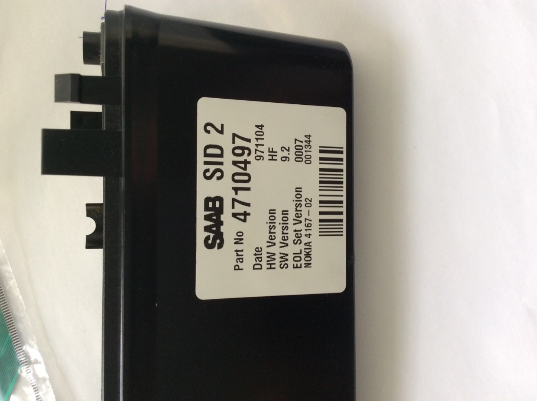

Der sker jo ikke så meget lige nu, da den står vinteropbevaret, men SID’en er hevet ud og splittet ad for at få udskiftet ‘båndet’, som først skal skaffes. Også den kun delvist fungerende elantenne er gravet ud, da den ragede op, så dækkenet ikke lå som det skulle og en ny pisk er på ved fra Speedparts. Vixen står nu på ældgamle vinterdæk og venter på foråret.
Der er endnu ikke noget at melde mht. afgift. På genhør.

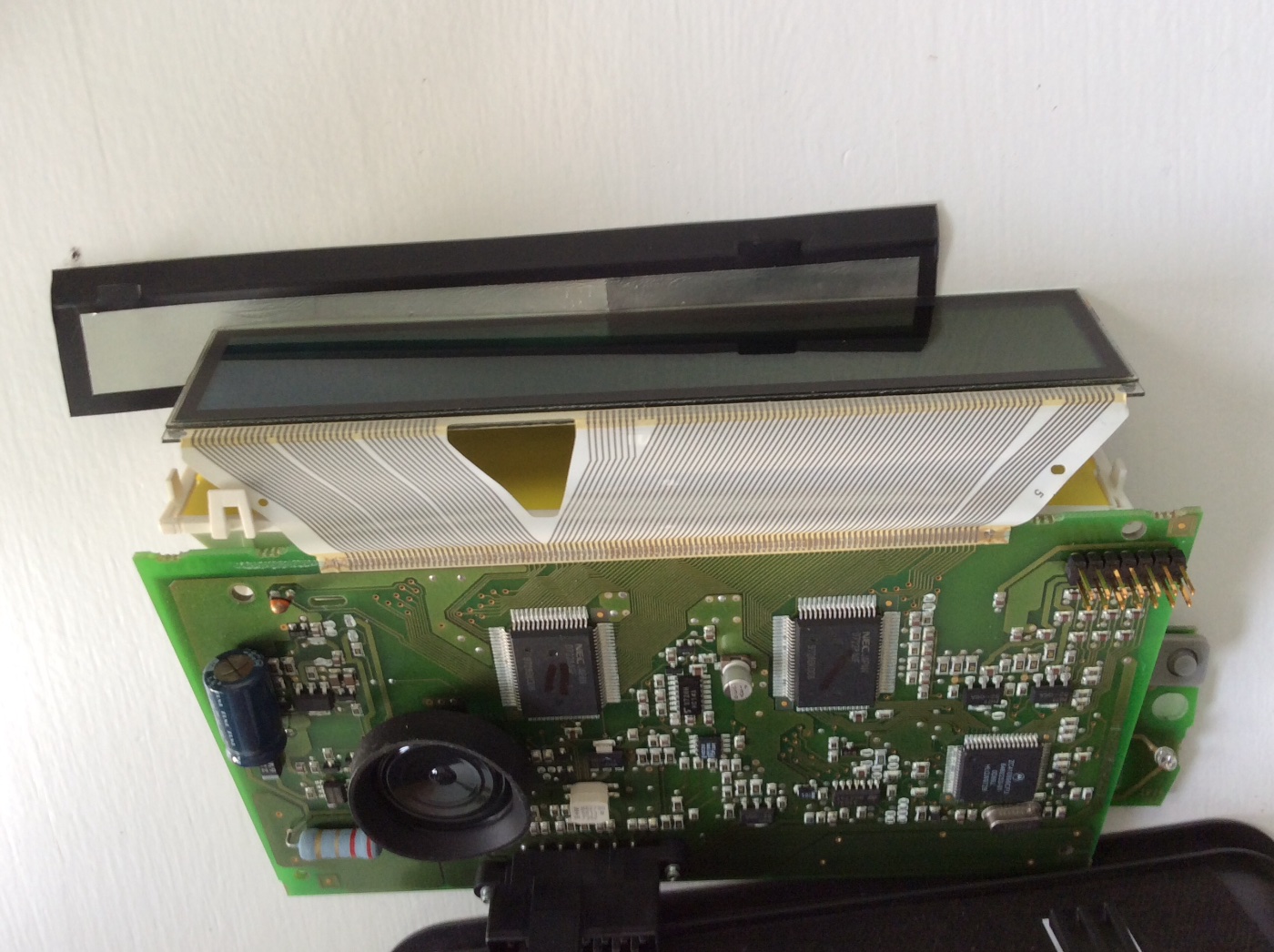

Den private operatør, som jeg tidligere har brugt til fastsættelse/betaling af afgift er blevet rykket flere gange uden resultat, så stadig ikke noget nyt på dette område.
Men SID 2’eren er skilt ad og et nyt bånd skaffet. MEN det der nu undrer mig er, at begge bånd ser ud som det, der passer på SID 1. Se link og billeder. http://www.pixelfix.net/eng/saab.html
Båndet kan jo være skiftet tidligere og et forkert isat, hvilket jo kan forklare, hvorfor så mange pixels mangler. Eller er der en anden forklaring?

Der er rod i de beskrivelser af hvilket kabel der passer til hvilken enhed.
I min og9-3 sidder en SID1 som jeg så bestilte et billigt kabel til. Kablet passede dog ikke, så da jeg senere bestilte et SID2 kabel passede det perfekt.
Så stol ikke på diverse beskrivelser på nettet. Adskil enheden og tjek hvordan kablet ser ud, og bestil det udfra udseendet.

Tak, Mads.
De to kabler er ens, så jeg sætter selvfølgelig det nye på, og så må det jo vise sig til foråret om det har hjulpet (bilen er jo i vinterhi). Jeg undrede mig bare, da SID 2 kabler på nettet visuelt adskiller sig fra dem jeg har. Vides det, hvilken farve plasten havde på de originale kabler - hvid, grøn eller? Som det ses er den hvid på min SID 2, men hvis de altid blev leveret med grøn, så ved jeg, at det må være skiftet.

Alle dem jeg har haft adskilt (2 stk ;) ) har haft hvide kabler. Så jeg gætter på at det er originalt.
Men desværre lidt forvirrende, især da man ikke rigtigt kan finde nogen på nettet der er stødt på samme problem...

Godt at høre, at de er hvide lige som på min. Dog mærkeligt med forvirringen omkring kablernes udseende og SID 1 og 2.

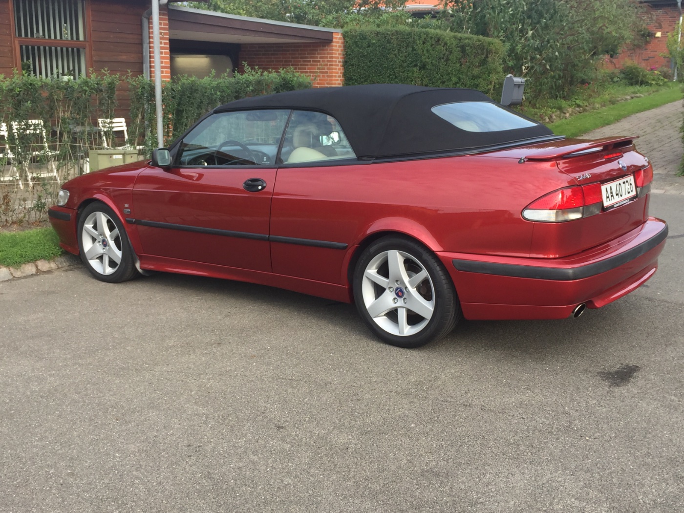

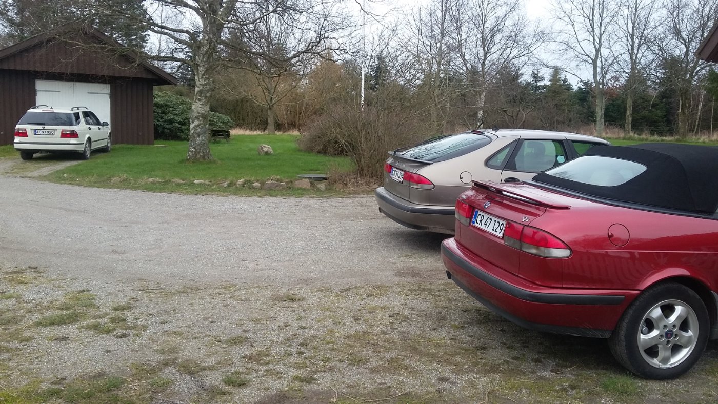

I går var det forårsagtigt, og da jeg havde købt nr.plader, så skulle 'Vixen' ud af vinterhiet i naboens lade og have vasket 3½ års gammelt støv af. Hun havde stået på gamle vinterhjul, så indtil videre fik hun sommerhjulene fra konens og9-3 på. Det opladede batteri og SID blev sat i, og hun sprang i gang inden der var gået 2 sek. Efter er par hyggelige timer med børste og vaskeskin så hun helt præsentabel ud. Det blev dog også tydeligt, at hun har 22 år på bagen, og at tidligere ejere ikke rigtigt altid har vidst, hvor hjørnerne var - sådan er det, når man satser og køber en bil, som man kun har set stående i en mørk garage :oops:
Når det er sagt, så spinder B204´eren og gearkassen, og det føles, som om alle 185 hk stadig er tilstede :D
Og så er der alle de hyggelige små ting, der skal laves:
Justerhjul til forsæder - hvorfor er de begge faldet af?
Udløsermekanisme til begge ryglæn, der ikke kan udløses - er det en kendt fejl mon?
Nøglecylindre i fordørene, der ikke kan drejes med nøglerne - er de udskiftede, og i så fald, hvor er nøglerne?
Bøjet elantenne, hvor antennestikket gik i stykker, da jeg tog demonterede den :mrgreen:
Højt bremselys der ikke virker, og måske lækker vand ind
Venstre siderude som rammer dørhåndtag, når den kører ned
..og så det jeg ikke kan huske lige nu/har fortrængt.

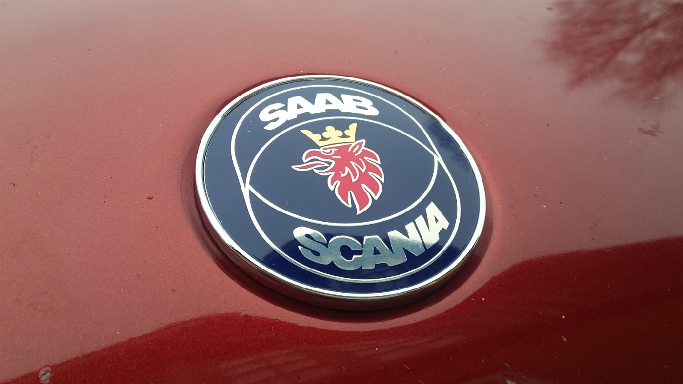

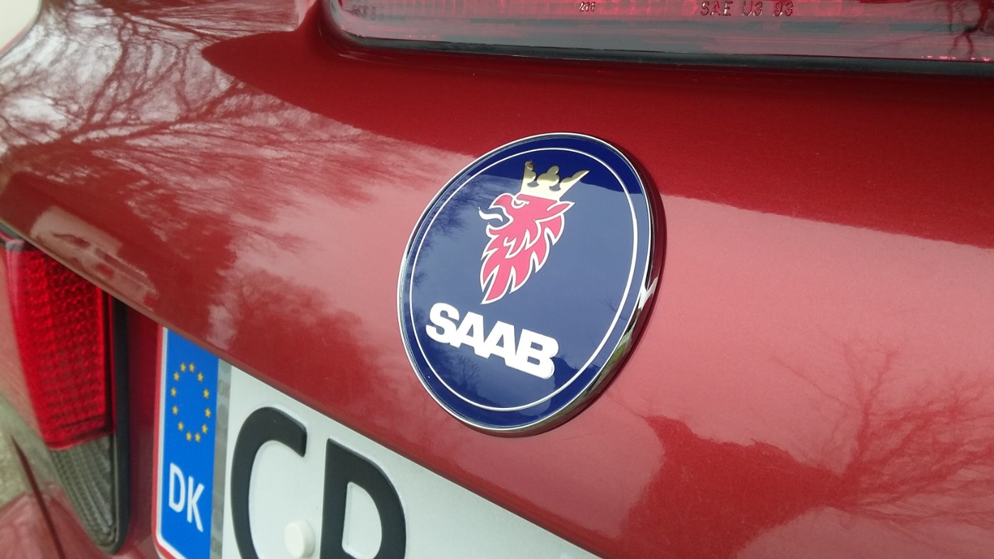

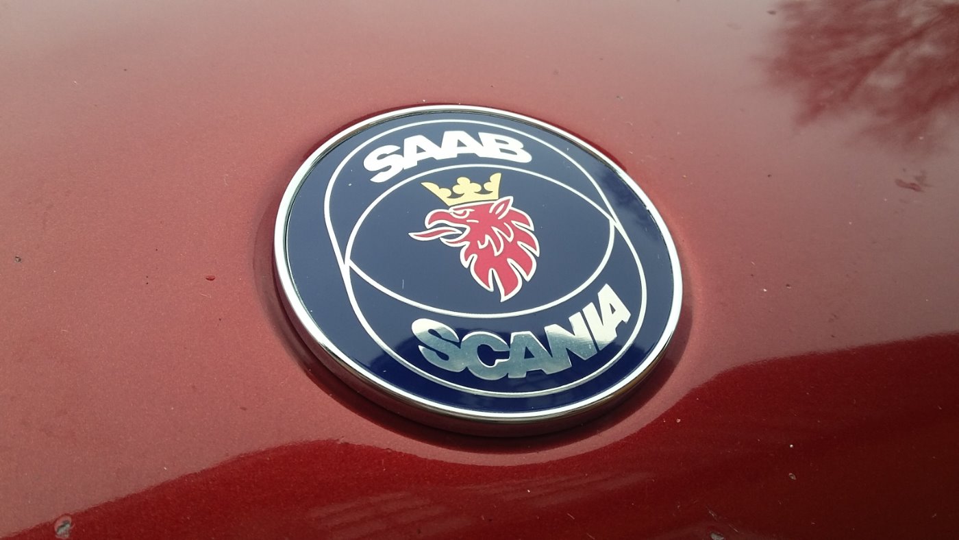

Hvorom alting er, så fik den i dag nye emblemer - hvilket for mig gør en kæmpe forskel - og en hovedlyskontakt, der faktisk kan drejes. Når I nu ser billederne neden for, så ved jeg godt, at emblemet bagpå er forkert til en 1998´er, men jeg har ikke kunnet finde den rigtige Saab-Scania - så er der en af jer, der har en 'på hylden' så send mig en PM.
Og så har jeg bestil 4 nye dæk hjem, så fruen kan få sine sommerhjul på. Jeg gider nemlig ikke håbe på, at de ellers helt nye Goodridge-dæk, der sad på, kan køres runde, selvom rådet er at køre dem varme med kun halvt dæktryk.
Og når enden er god - som på billedet - så skal det hele nok gå :D

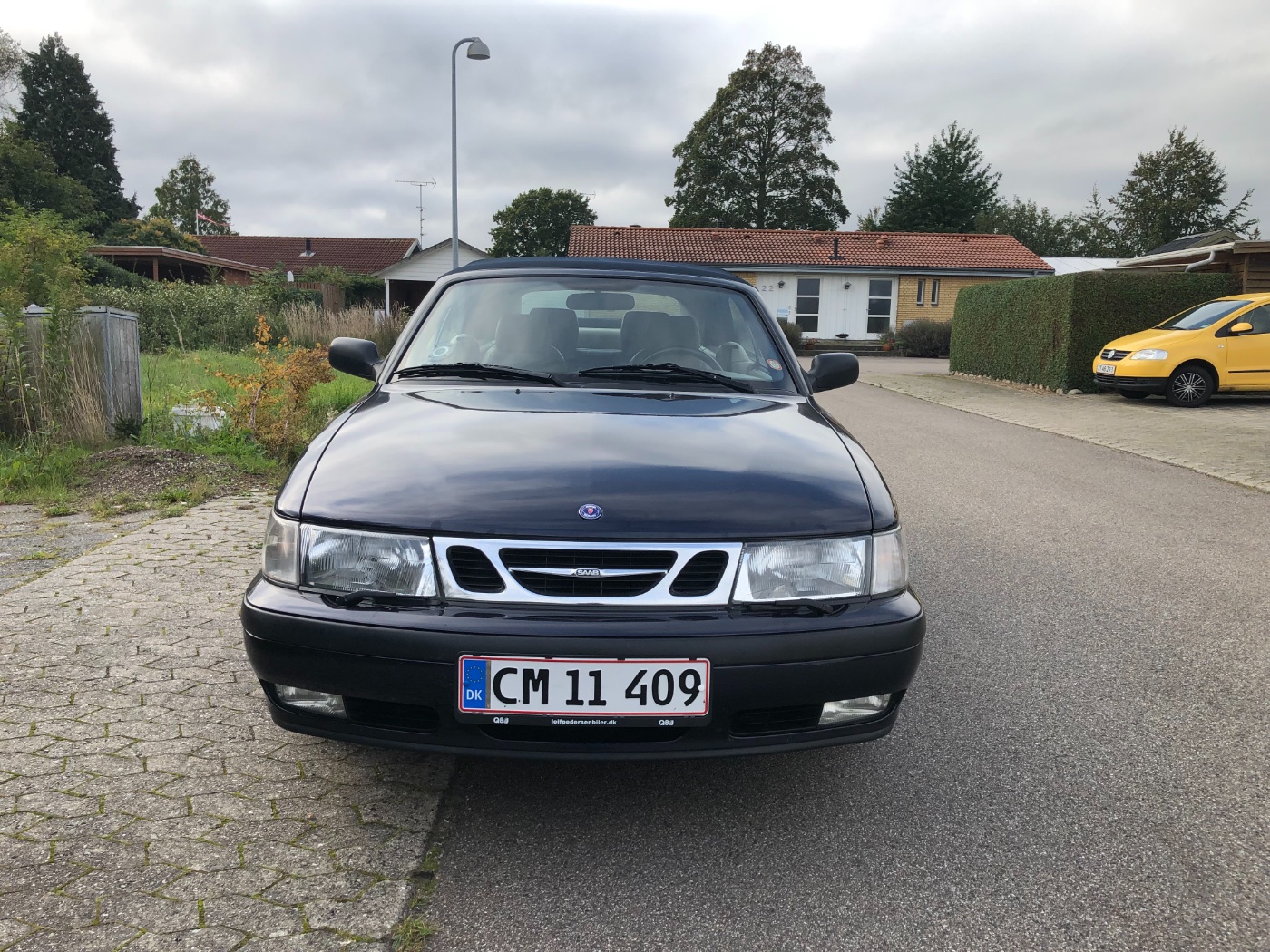

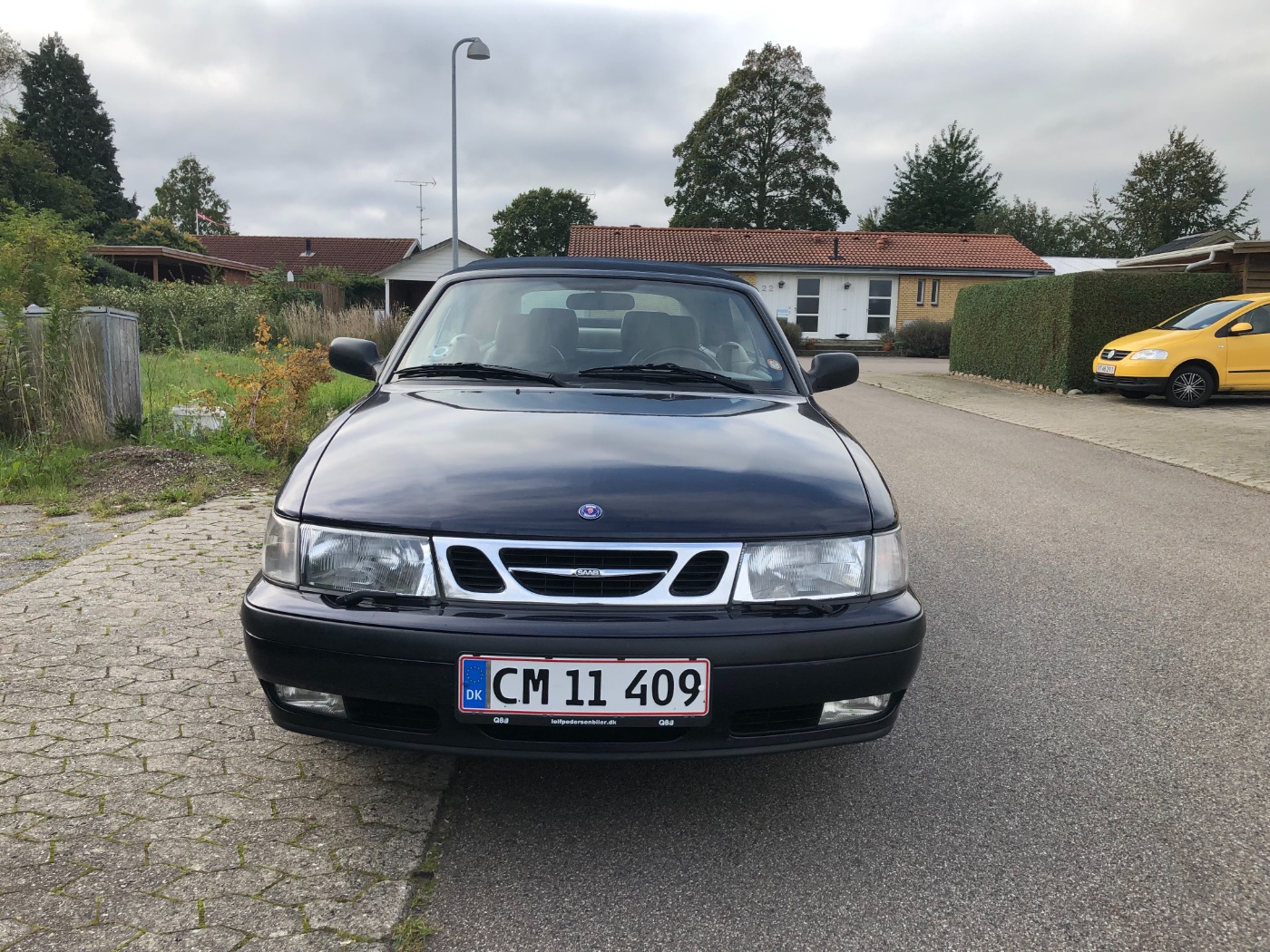

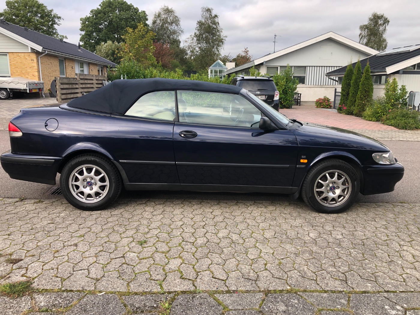

Knageme flot eksemplar - tillykke med den og pladerne. Ja, 20+ år giver lidt småskavanker, men også succesoplevelser efterhånden som de bliver løst. Udløsergrebene er forbundet til ryglænslåsen med wirer og wirelåse inde i ryglænet, der kan knække. Som jeg husker det skal ryglænets betræk smøges op ad sædet for at kunne komme til.
Jeg købte en 9-3 Cab i efteråret og nåede 1-2 måneder i den før sæsonen sluttede. Midnight Pearl Blue - vist samme farve som Amy i Plankan's seneste føljeton.
Lad os håbe omstændighederne tillader os at komme ud i sommerlandet senere på sæsonen.
Mvh. Peter

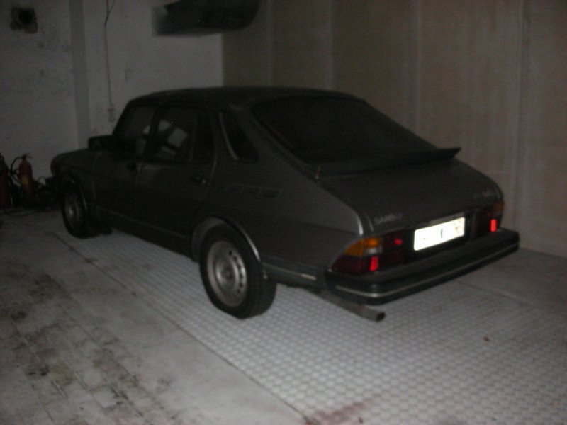

når jeg tænker Barn find" så var det tiden 2011 med gamle Kvartz
Som stod der i lige godt 6 år:

Peter_Vinter skrev: ↑
15. mar 2020, 17:33
Mvh. Peter
:D Ja det sørme da sådan ud -
#257 Midnight Blue Pearl hedder den 8)

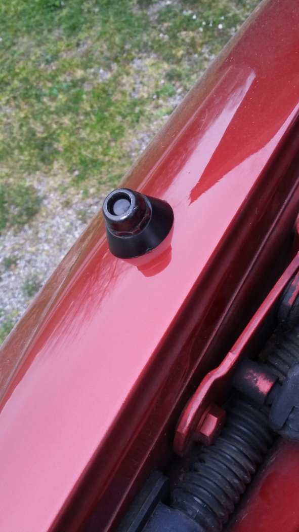

Så blev det tid til at få elantennen til at fungere. Pisken var købt hos Speedparts for længe siden, så det var vel bare at skille enheden ad og sætte det hele sammen igen. FORKERT!
Jeg ved ikke hvor mange gange jeg lagde pisken på plads i sin holder, og hver gang jeg skulle til at sætte låget på sagde det 'pling' og pisken pressede sig ud af holderen. Da blodtrykket blev for højt, gav jeg op - det er en uge siden :twisted:
I går trodsede jeg Sundhedsstyrelsens anbefalinger og besøgte Viking - med elantennen. Med fire hænder på sagen lykkedes det - troede vi, lige indtil vi satte strøm på og testede. Op kørte den fint, men ned stoppede den med antennen ca. 15 ude, og vi kunne høre, hvordan pisken igen pressede sig ud af holderen. Forfra igen. Til sidst måtte vi konkludere at selve pisken simpelthen måtte være for lang. Set i bakspejlet, burde jeg jo nok have målt længden af de to knækkede stykke, som jeg fjernede. Nå, men efter at have kortet den med ca. 10-12 cm. samlede vi den med antennen ude, satte spænding på og lod motoren trække antennen på plads. Bingo :D
I dag blev den monteret - og det hele og radioen spiller.

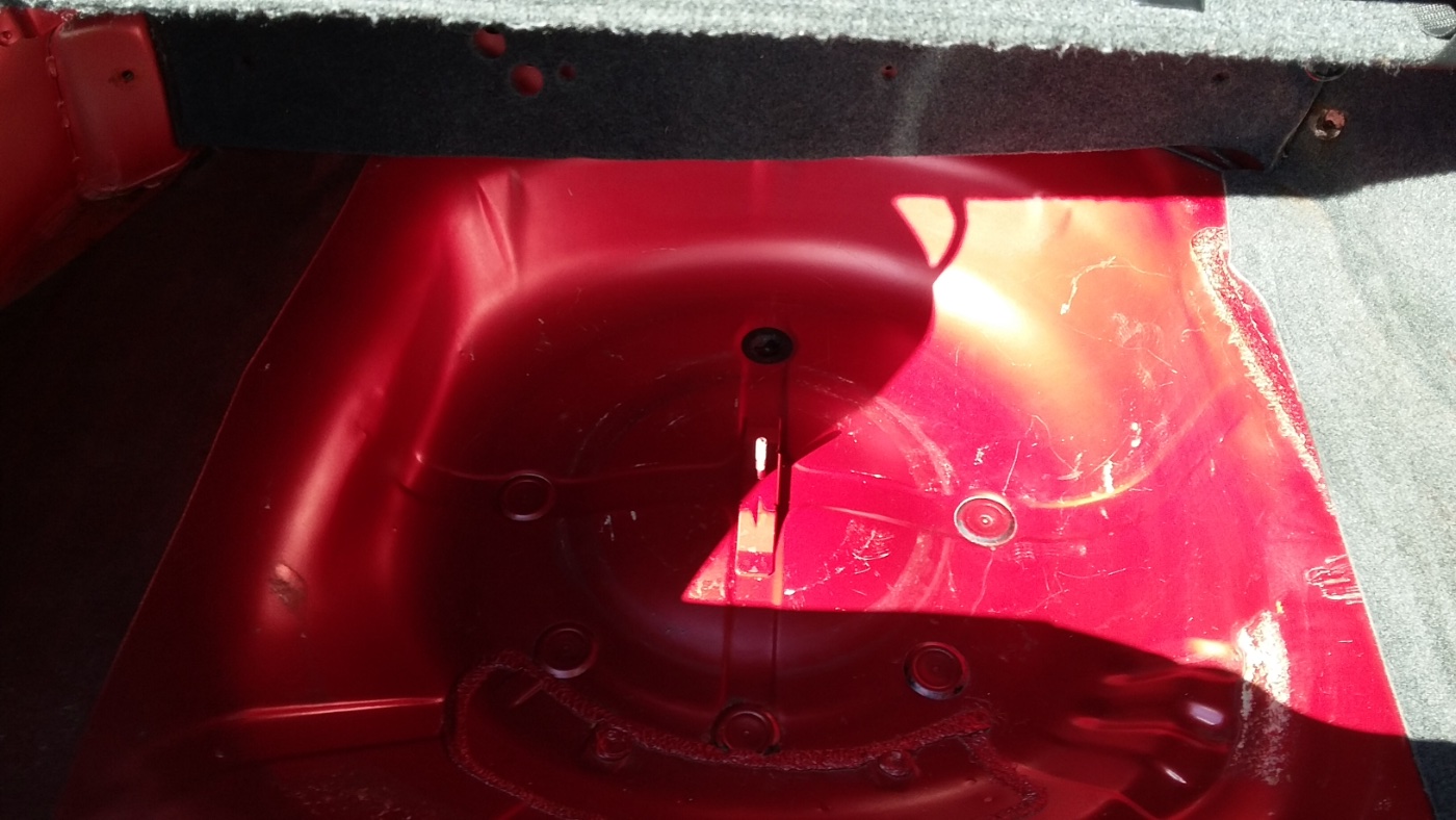

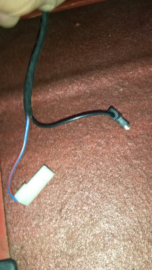

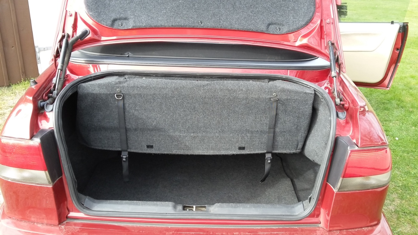

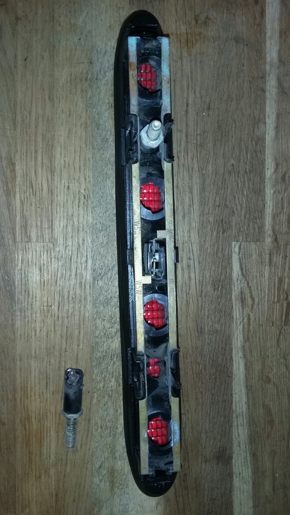

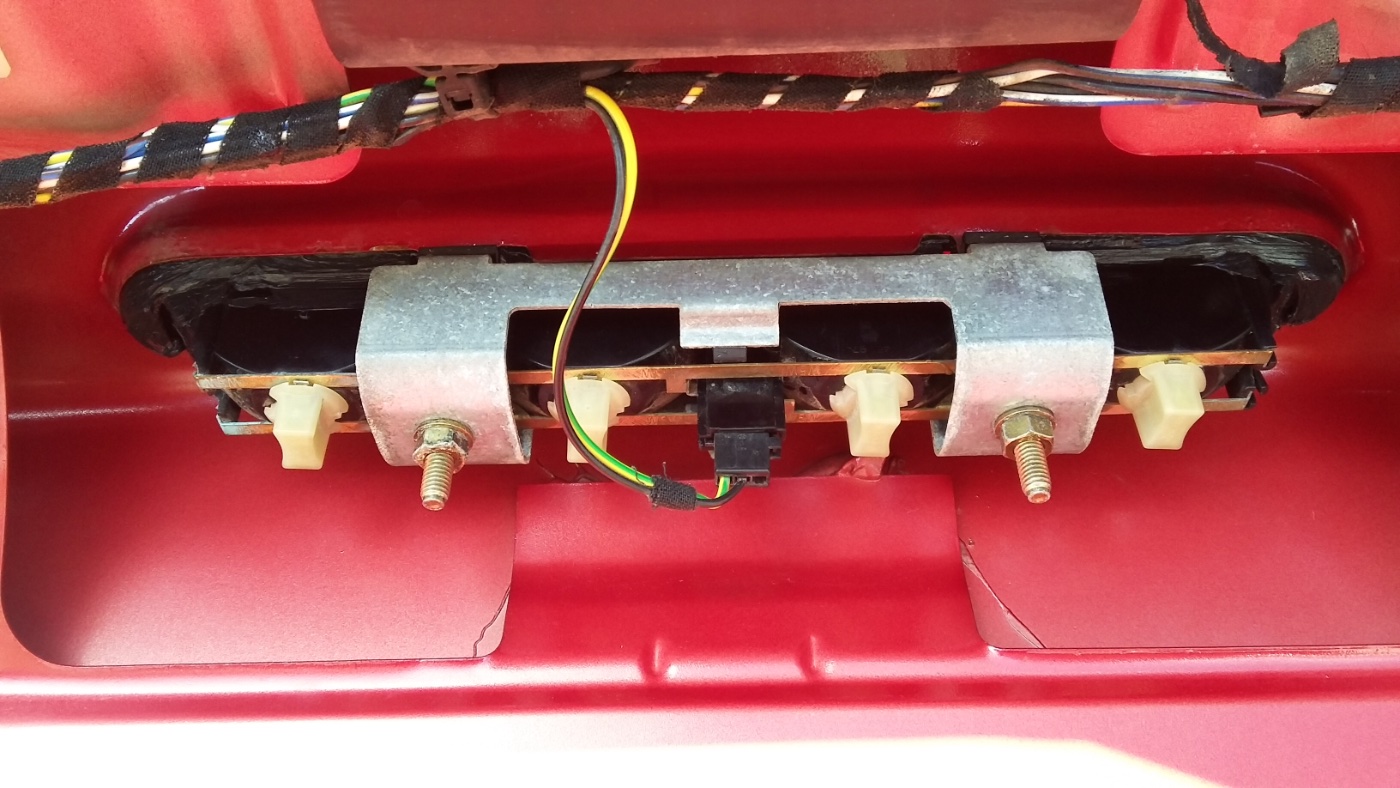

Så var det det høje stoplys tur til at blive demonteret. Det sidder ikke helt fast og har ladet støv og vand trænge ind - sikkert i mange år - da der er godt med ir på lederne, hvor de fire pærer lægger an. Det viste sig at plasten, der hvor en af boltene sidder indstøbt, er brækket - se billeder neden for. Det blev limet sammen/fyldt op med Araldit og står til tørre til i morgen.
I området ved elantennen lå der i øvrigt to løse ledninger - er der nogen der ved, hvad de anvendes til? Sidemarkeringslys til US biler eller?

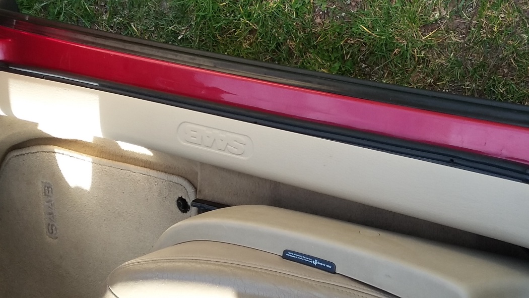

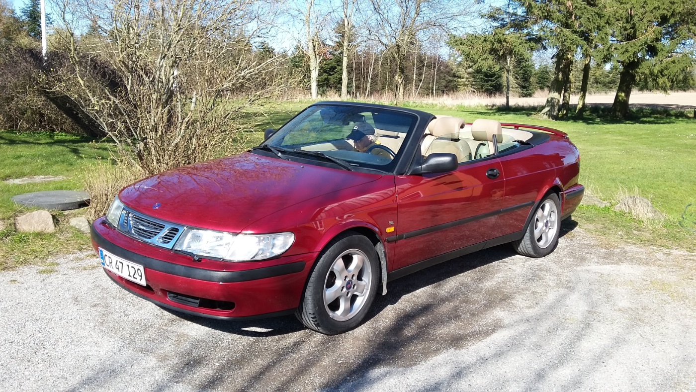

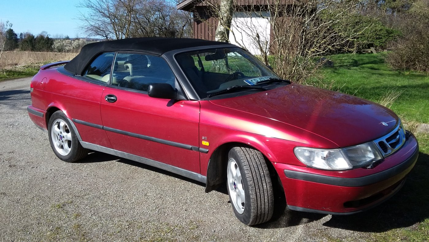

Så blev det tid til at montere bremselyset. For en sikkerheds skyld fik den sort RTV silikone langs gummiet og møtrikkerne blev kun fingerspændt. Reservehjulsbaljen blev tømt og hele bagagerummet blev vasket rent for svensk grusvejsstøv, som havde fundet vej ind via det utætte bremselys og alt blev genmonteret. Det var her, at jeg fandt ud af, hvad de to ledninger var til - inderbelysningen, selvfølgelig. Der kan man se, hvad man kan nå at glemme på 5 måneder :D
Hos Speedparts kan man købe en ny højre dørtærskel for 95 SEK, og hvilken forskel det giver! Synd at man ikke kan få den til venstre side :(
Og så var det første tur ud i det blå med kluden nede. Heldigvis virkede hydraulikken som det skulle - både op og ned.
Beklager at billederne kommer i omvendt orden. Fortsættelse følger...

Re: Barnfind og9-3 cab fra Sverige
5. apr 2020, 21:27
nemssaab skrev: ↑
5. apr 2020, 20:50
Ah......
Men med lidt god fantasi .........
En redig vask af den anden , en lettere "rubbing" af overfladen -
og så 2 små lager af denne her :)
Efter tørretid, så bare på med en brun/beige farve -
som kommer tæt nok på det org 😎 👌

Et bud på de to ledninger ved antennen, kunne måske være til noget cd skifter, eller var det din stik :?:

Tak, Stoffer, men det var til bagagerumsbelysningen - havde bare glemt alt om det :oops:
