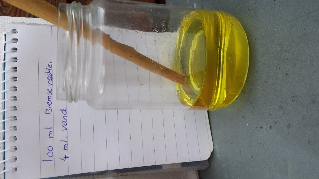

SÅ vi starter med 100 ml ren bremsevæske.
Med 4 ml vand i.
Det er den våde bremsevæske. ifølge Dot standarten så nært jeg kan komme det.

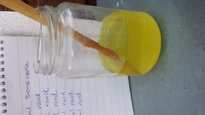

Næste billede er med 50 ml vand
Væsken bliver stadig mere uklar jo mere vand der tilsættes

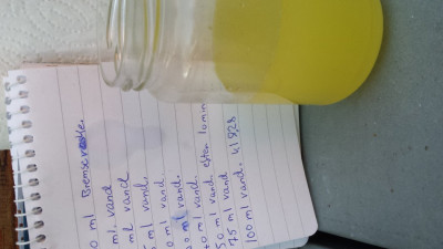

100 ml vand :shock:
Bremsevæsken optager stadig vandet, uden at skille!

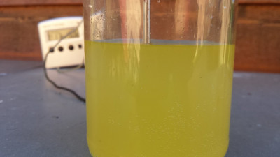

Stadig ingen separation. af vand og væske. :ugeek

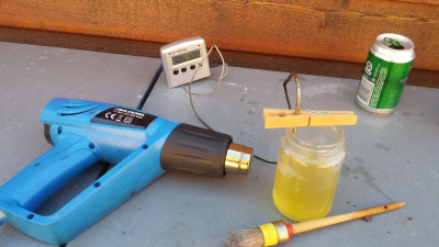

Kogepunkt med min ikke videnskabelige opstilling.
102 grader.
