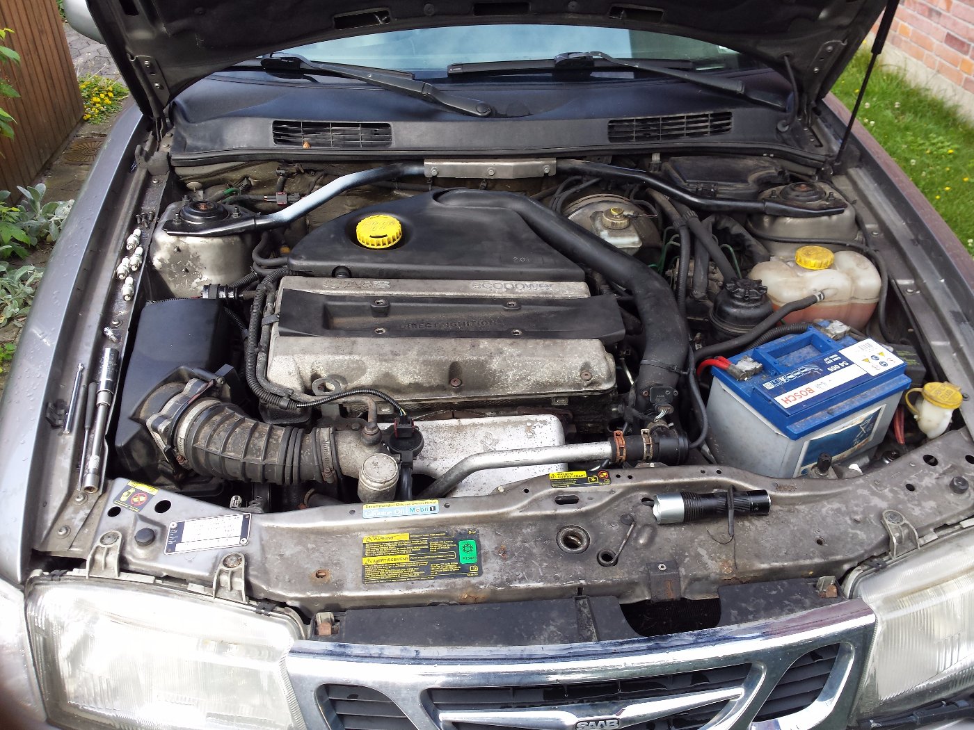

Ole det er omvendt
T5 uden luftmasse måler skal have røde kasetter, og T7 med luftmassemåler skal have sorte kasetter
Typisk T7 motor, bemærk luftmasse måleren monteret på luftfilter kassen

Et billede af motorrummet ville hjælpe gevaldigt

Motor koden: B205L. siger det noget :?:
M.v.h.
Kurt.
Biler:
Saab 9-5 Estate 2004 automatik.
Saab 9-3 cabriolet 2004 185 HK automatik. :D
Indlæg: 1831
Re: 9-3 cab.
12. okt 2017, 21:14
Samme motor som min bare med 30 hk mere, og den skal køre med en sort kassette,
medmindre den er blevet bygget radikalt om i sin 17 års levetid
