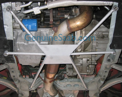

6-point sub-frame brace er lidt ligesom ARB, her er der bare 6 stænger som er samlet i et kryds og som så stiver undervognen gevaldigt af.
