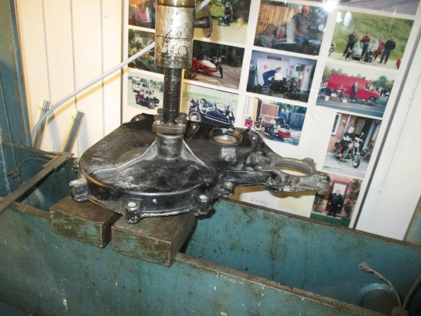

Drejet hjælpeværktøjer til montage af pakdåser.

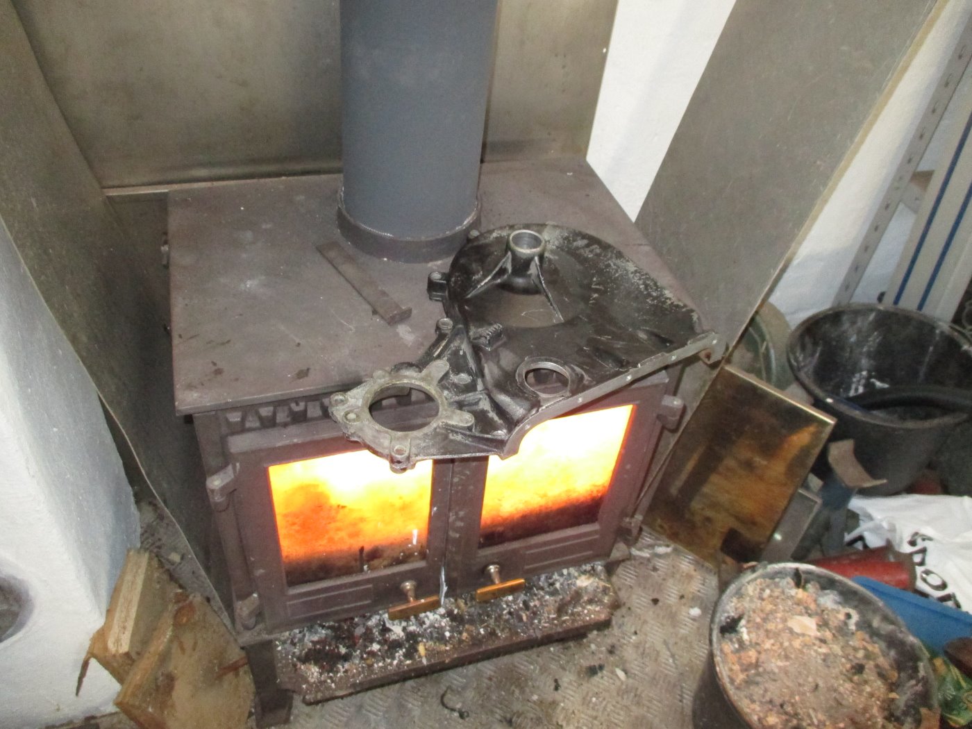

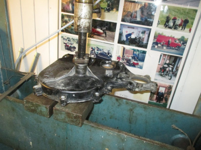

Der er monteret ny ventilator leje. (lidt sær konstruktion), frisk semi-/aksialtætnings-ring/pakdåse.
Lejet blev monteret ved at varme dækslet op til ca. 90°C på brænde ovnen, og lejet afkølet til ca. 5°C
(Lejet blev først presset i med et drejet værktøj, der trykkede på ydreringen af lejet. Dernæst blev ventilator firkanten presset på, hvor akslen stod på en brik, så presset fra stemplet kun trykker på firkanten/akslen og så der ikke oversføres kræfter til lejeydreringen).

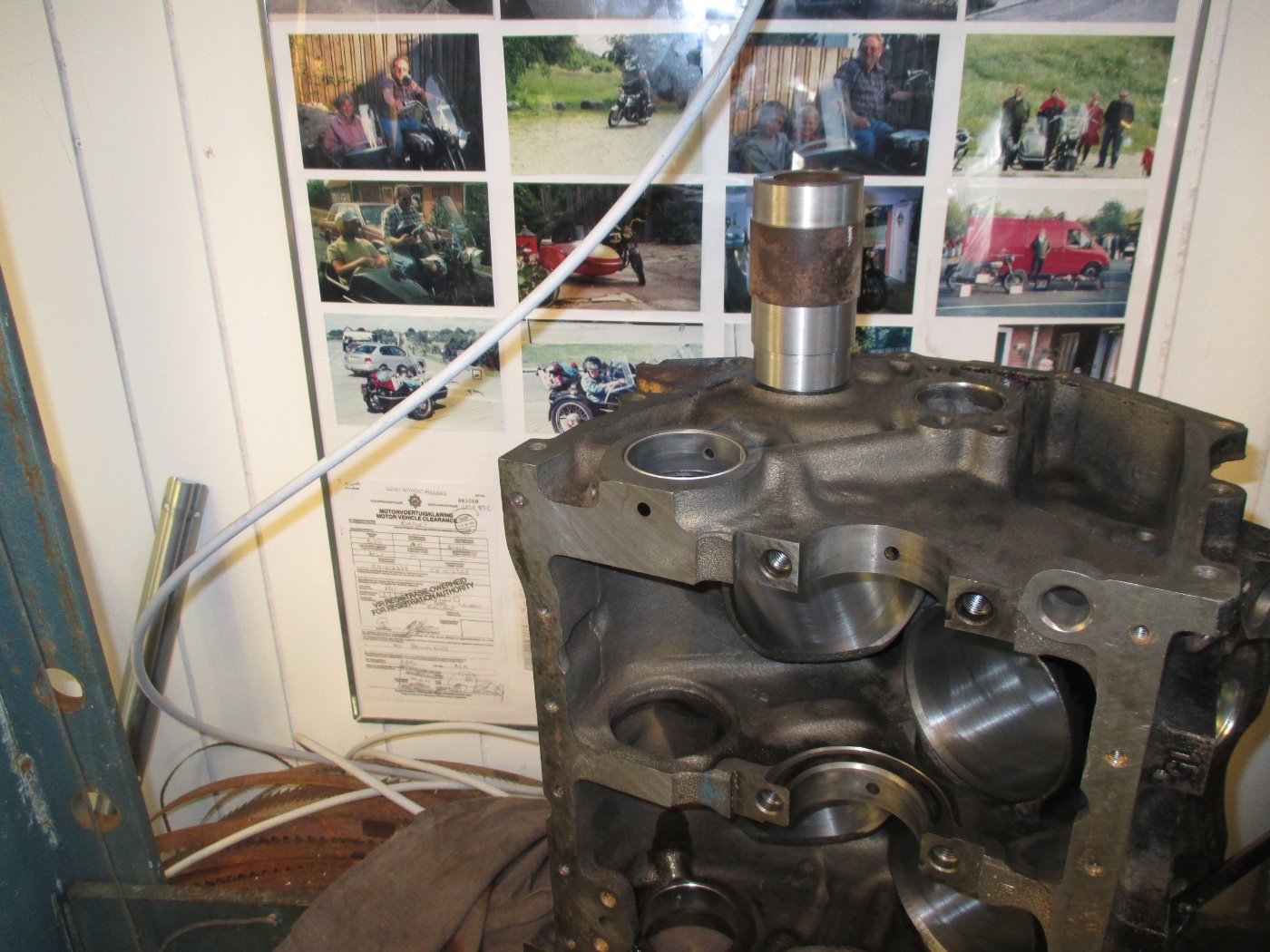

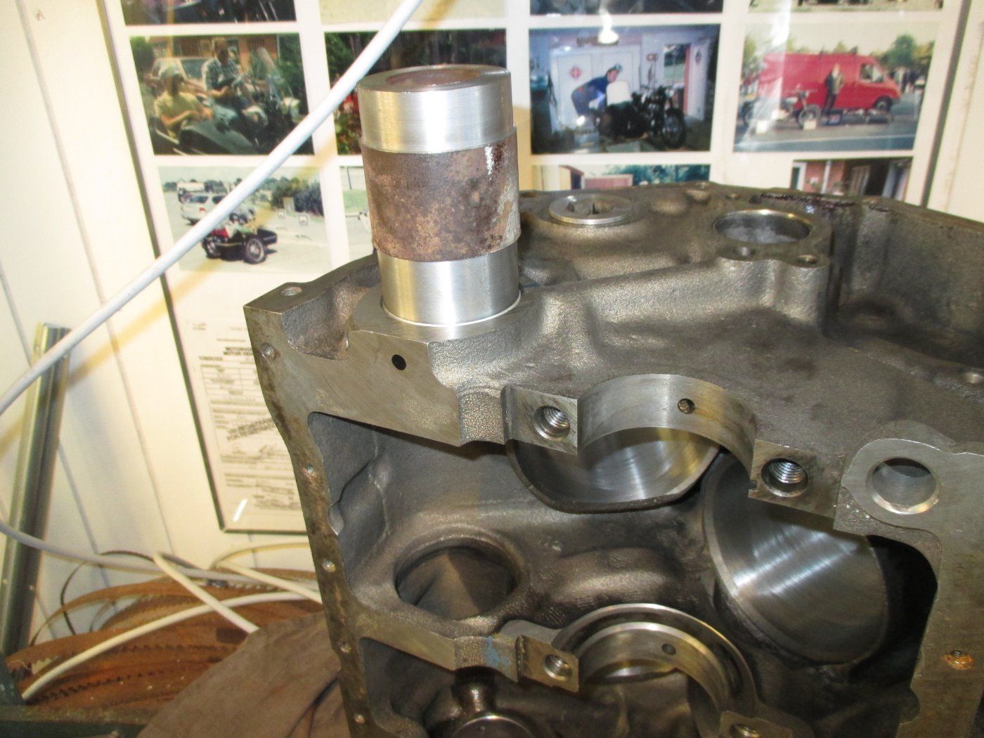

Drejet hjælpeværktøjer til af presse de gamle lejer ud, og monterer nye ballanceaksel lejer.
En drejebænk og en presse er en god ven i værkstedet.
(Skarpe og meget varme drejespåner er ikke en ven ved drejebænken, så "pegepølsen" blev snitte så der strintede blod i en lind stråle) :cry: Av.... Nu har jeg fået en ET finger.....

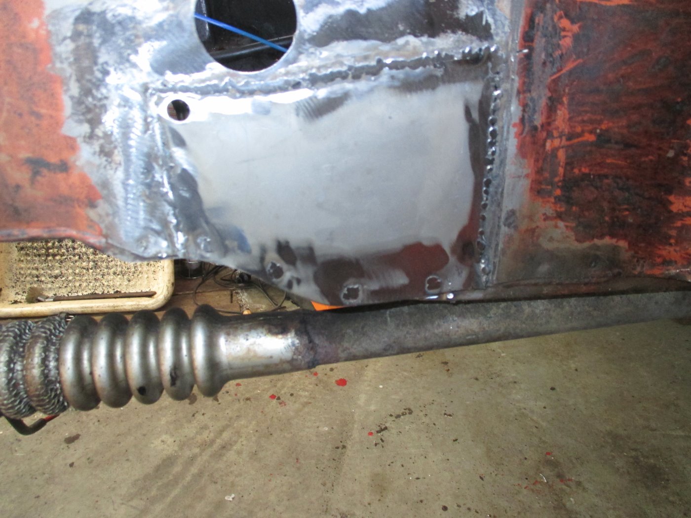

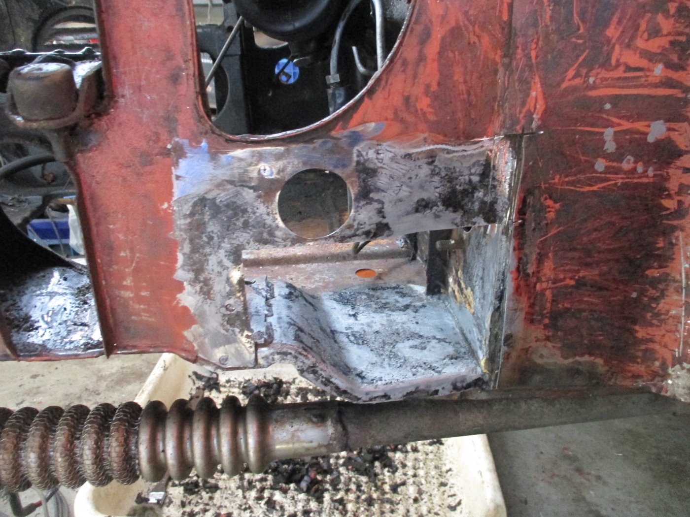

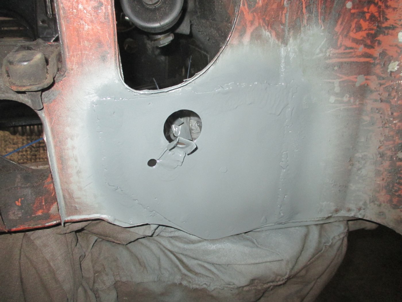

Har "hygget" lidt i påsken med Sonetten.

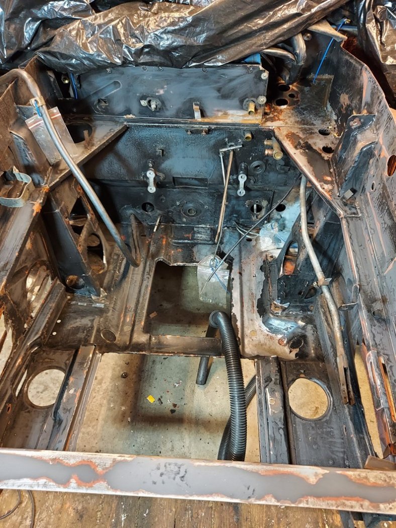

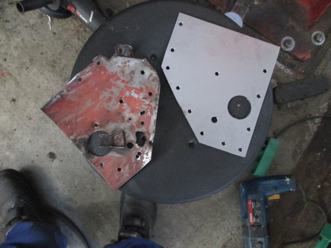

Der var et lille hul i pladen ind mod hovedbremsecylinderen.
Bilen er bygget med "dobbelt skind"
Så der skulle lige trylles en ny plade i. Både "punkt svejst" og fuldsvejst.
I mellem de to lag er der naturligvis males med beskyttelse maling, så der ikke kommer sjov der igen.
Biles byggekvalitet og rustbeskyttelse ab fabrik er mildest talt "skræmende" Havde den kørt gennem et par danske vintre, så ville den være væk.
Heldigvis har den levet i Californiens sol og har siden været på "beskyttet værksted"
Lavede lige lidt egne reservedele.

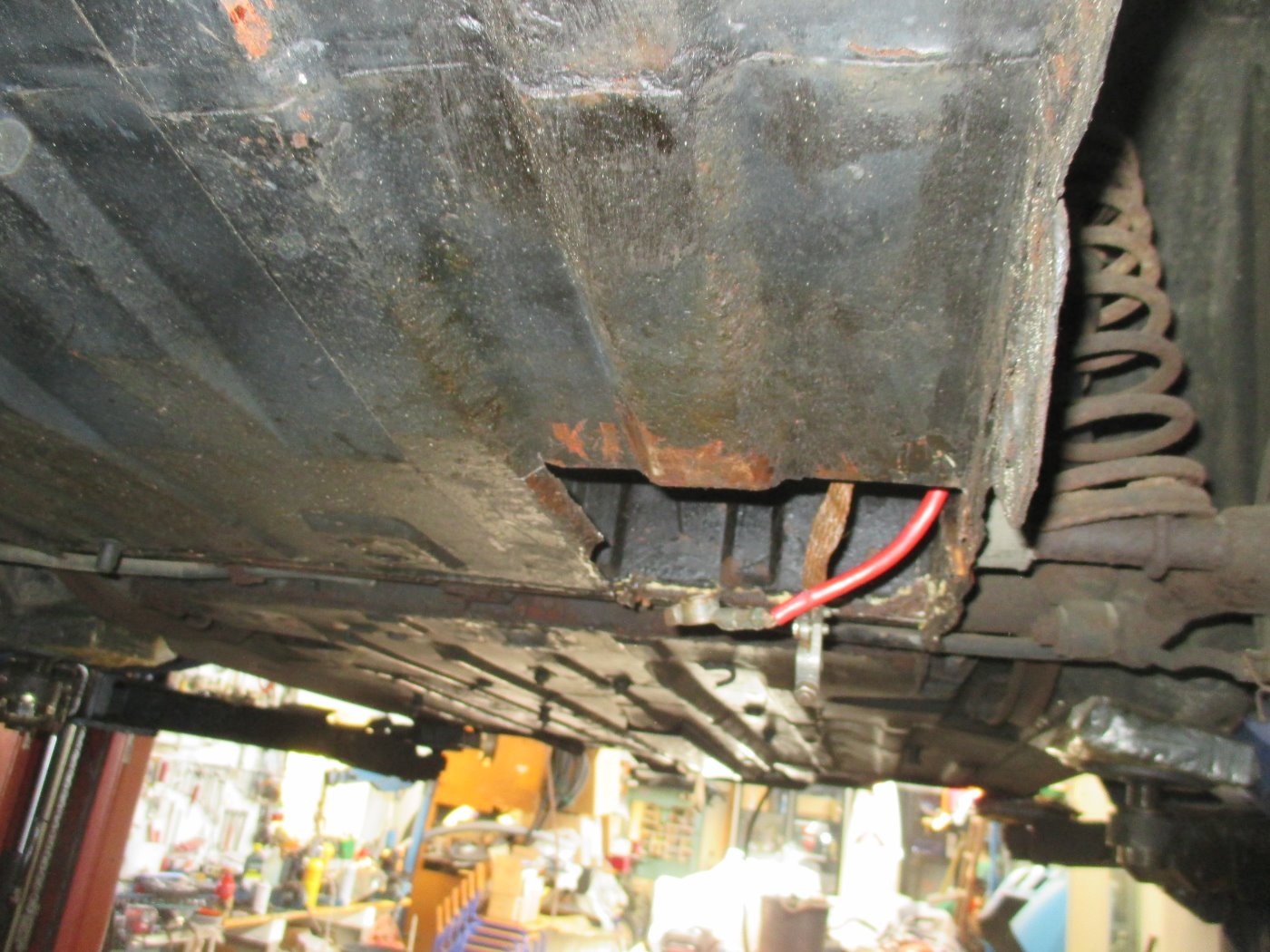

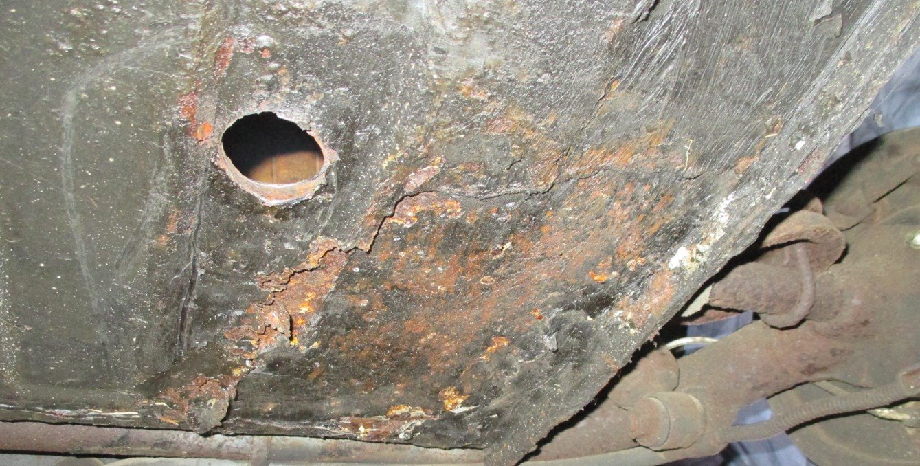

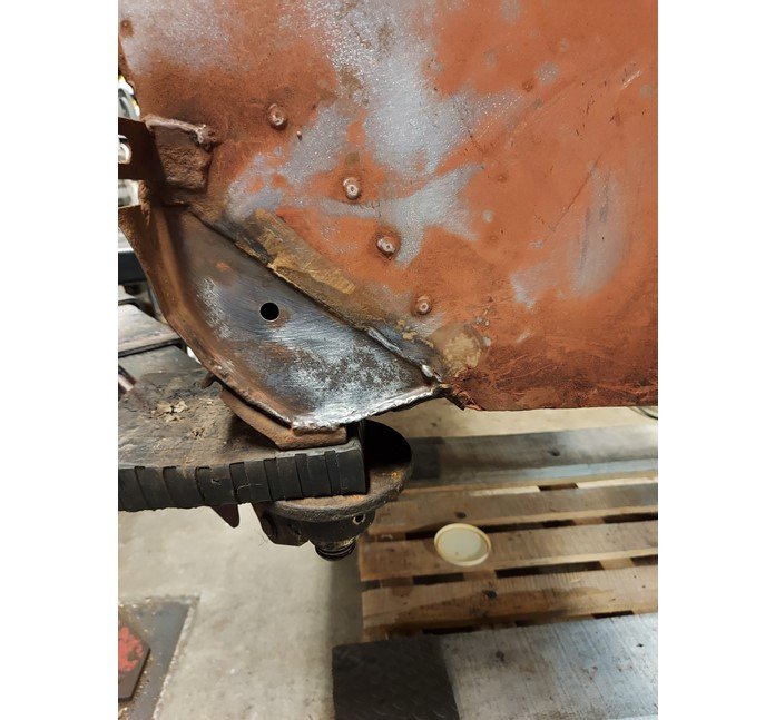

Desværre var der hullet i fronten, det var ukendt før adskildelse. ( men nu er det ordnet, så er der fred ).. :D
Jeg kendte godt til at et tidl. blybatteri havde lavet ulykker i bagagerummet.
Det var blevet lappet en gang i 90 erne.
Kønt var det ikke og det lignede ikke noget orginalt. Bil skal se orginal ud, så reppen blev skåret ud og nu skal der "bare" ny plade i.

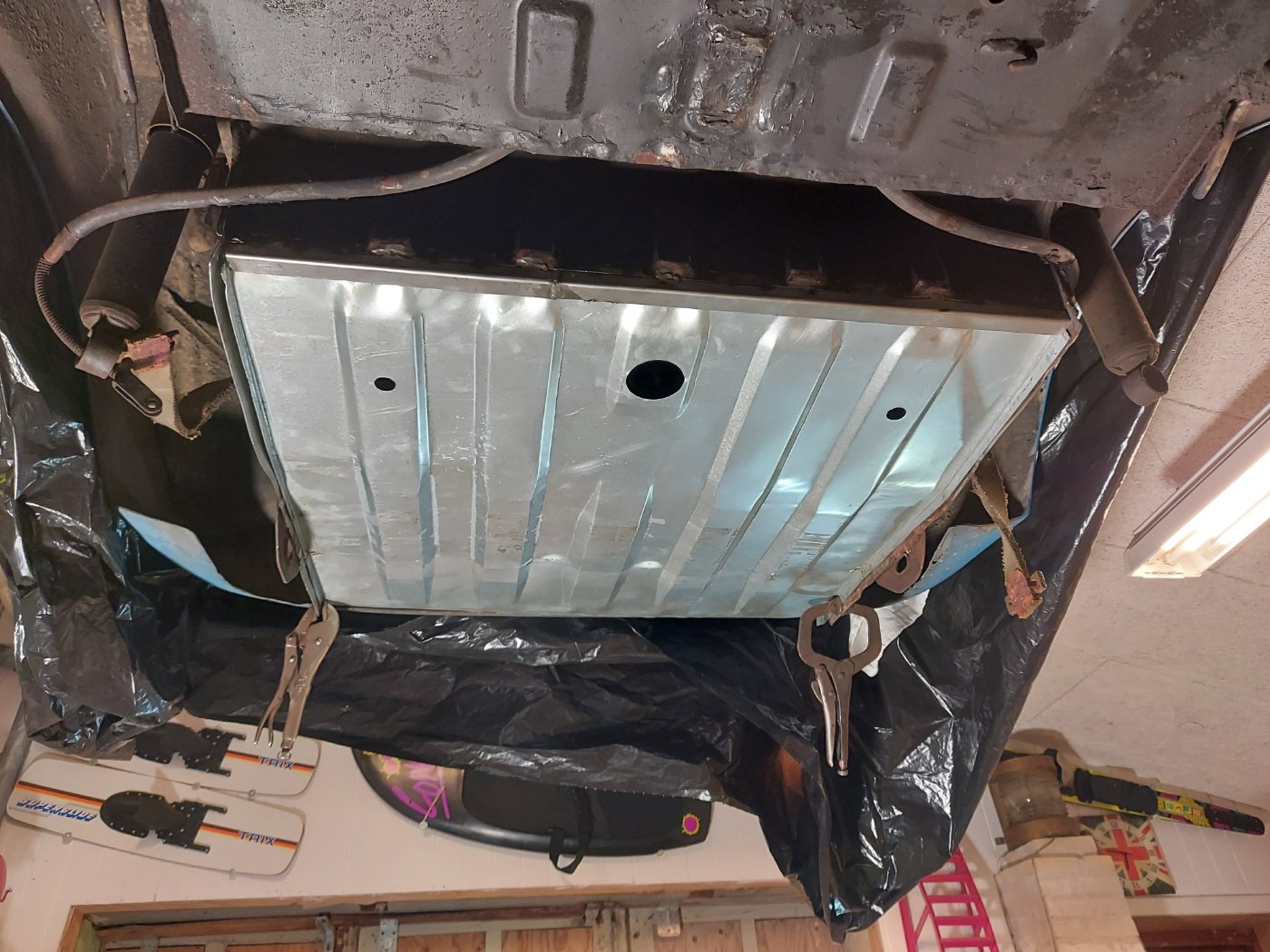

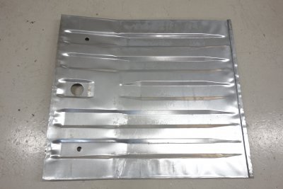

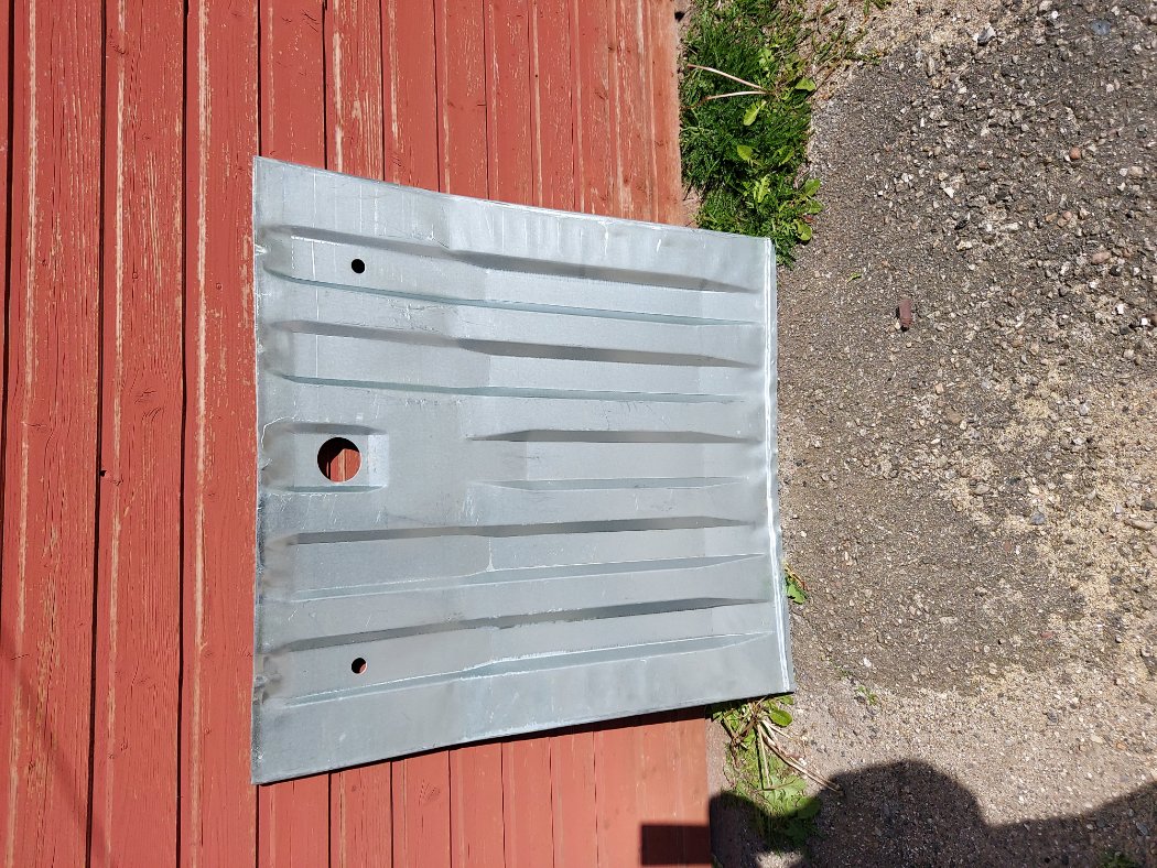

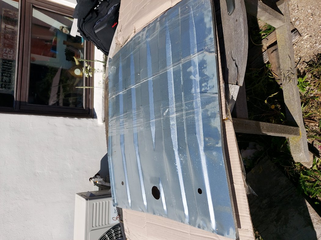

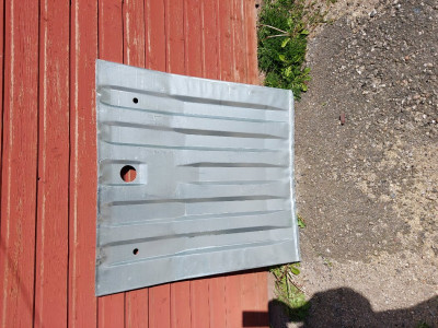

Jeg søger efter en helt ny bund. Da det er ret besværligt at lave den pressede form selv, så det også bliver flot.
Desværre er Sonett bunden "unik" så den passer ikke med bunden fra en 95/96. den er skåret op og samlet af to sykker, Ab fabrik.
Så det bliver enter en bund fra SV. eller Ashcraft.
Her er de i Svenske Saab klubben: ( top foto viser en alm. V4 bund )
https://saabklubben-reservdelar.se/95-9 ... e-golv-nt/
På foto 2 kan man se at bunden er skåret sammen af to enheder Ab fabrik...

Hvorfor ønsket om at skifte hele gulvet ud ?
Er gulvet længere eller kortere på en sonett ?
Man kan vel flytte samlingen en cm. og der vil ikke være nogen der kan se en forskel, hvis det er længere.
Det mest simple vil være at skarre en firkant ind der hvor det er rustent, og det kan godt laves usynligt.
Re: Projekt Viking's Saab Sonett III
15. apr 2020, 10:18
Det er lidt svært at se på vedlagte foto, men batterisyre angrebet er lidt mere om sig gribende end bare hullet. Det har løbet langs kanten af bagagerummet, ca. hen til midtvejs. :evil:
Det betyder at der skal skæres mere ud. Profilen af bunden er lidt speciel.
Bunden er vaflet/oppresset som en "Citröen HY", men profilet ned mod enden af bagagerummet er flad.
Den slags form er IKKE nem at hjemmefabrikerer, så det ser fabriksbygget ud bagefter.
Bundpladen er desuden meget tynd, så den SKAL oppresses i facon for at have lidt nedbøjningsstyrke....
Bundpladen i Sonette er lavet af bundstykket fra en Saab 96, der er skåret over og afkortet. Desuden ender hjulbrønden anderledes end i Saab 96.
Man kan på vedlagte foto se hvor bunden er skåret sammen af to stykker under fabrikationen i T-Hattan...
Derfor må det nemmeste og pæneste være at skifte bundpladen, så alle skader fra batterisyre udslippet er væk og så orginal profilet bliver bevaret.
og "lur mig" så snart bundpladen bliver boret ud af punktsvejsningerne, og den bliver fjernet, så er den forreste kant ind mod kabinen sikkert også let angrebet af batterisyre. Så der skal sikkert monteres et "kantprofil"
Jeg har heldigvis en pladebukker på mit værksted, så det profil kan jeg godt lave og evt false i profil...
Der er en hyglig lørdags arbejde i det....

Så er det vel bare at købe en 96 bund. og modificere.

Jeg kan købe en bund i Sverige til bilen..
Knabt 400 $ for et bund-kit fra US er vist lige i overkanten, når en bund fra SV koster ca. 950 SV kr. Plus fragt.

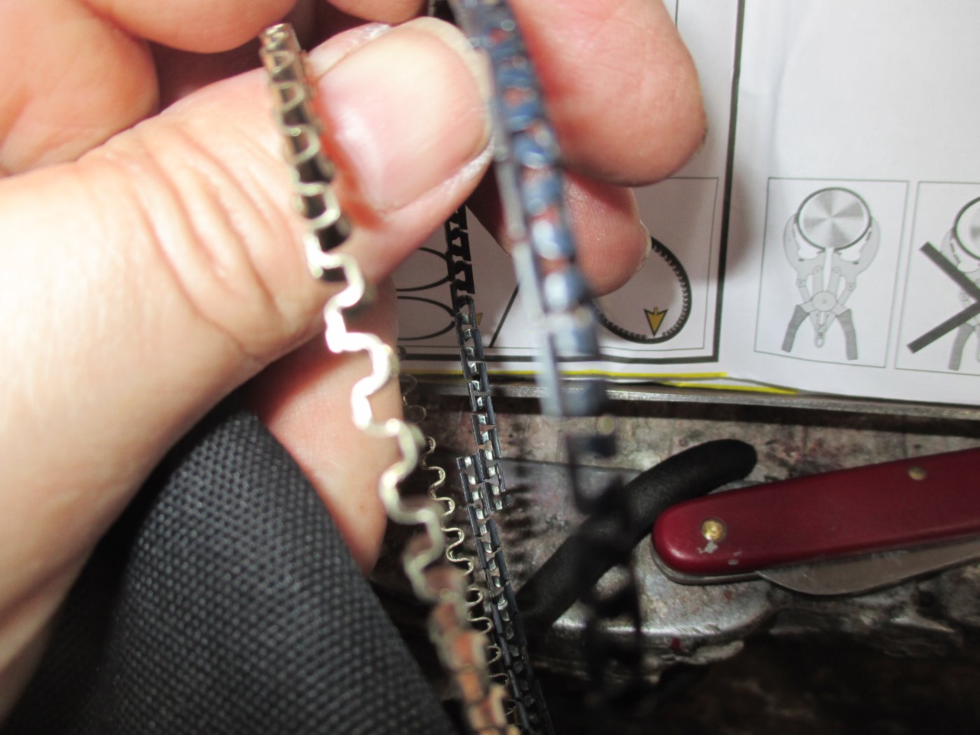

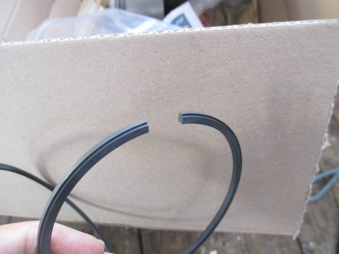

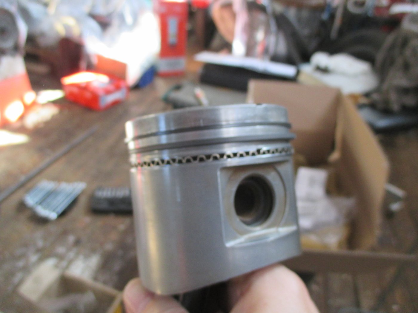

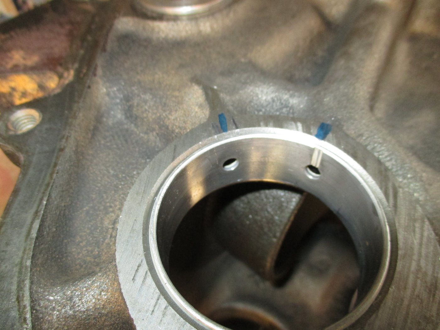

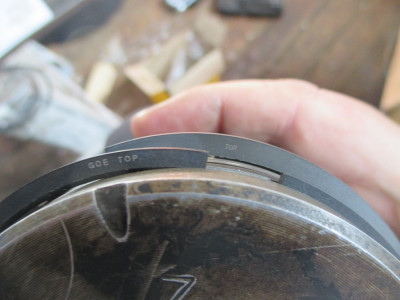

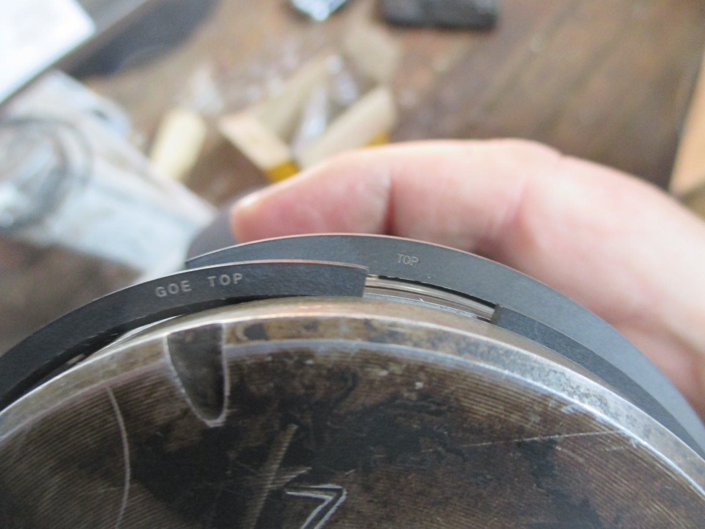

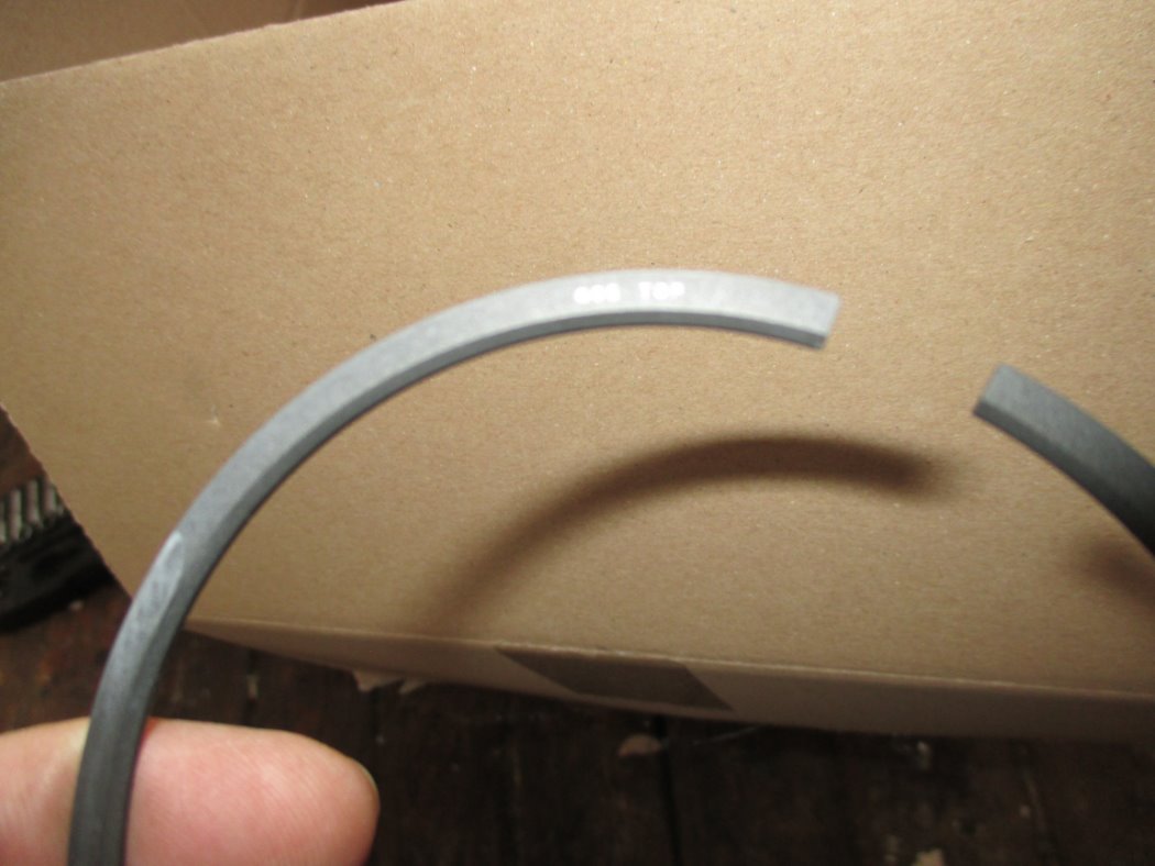

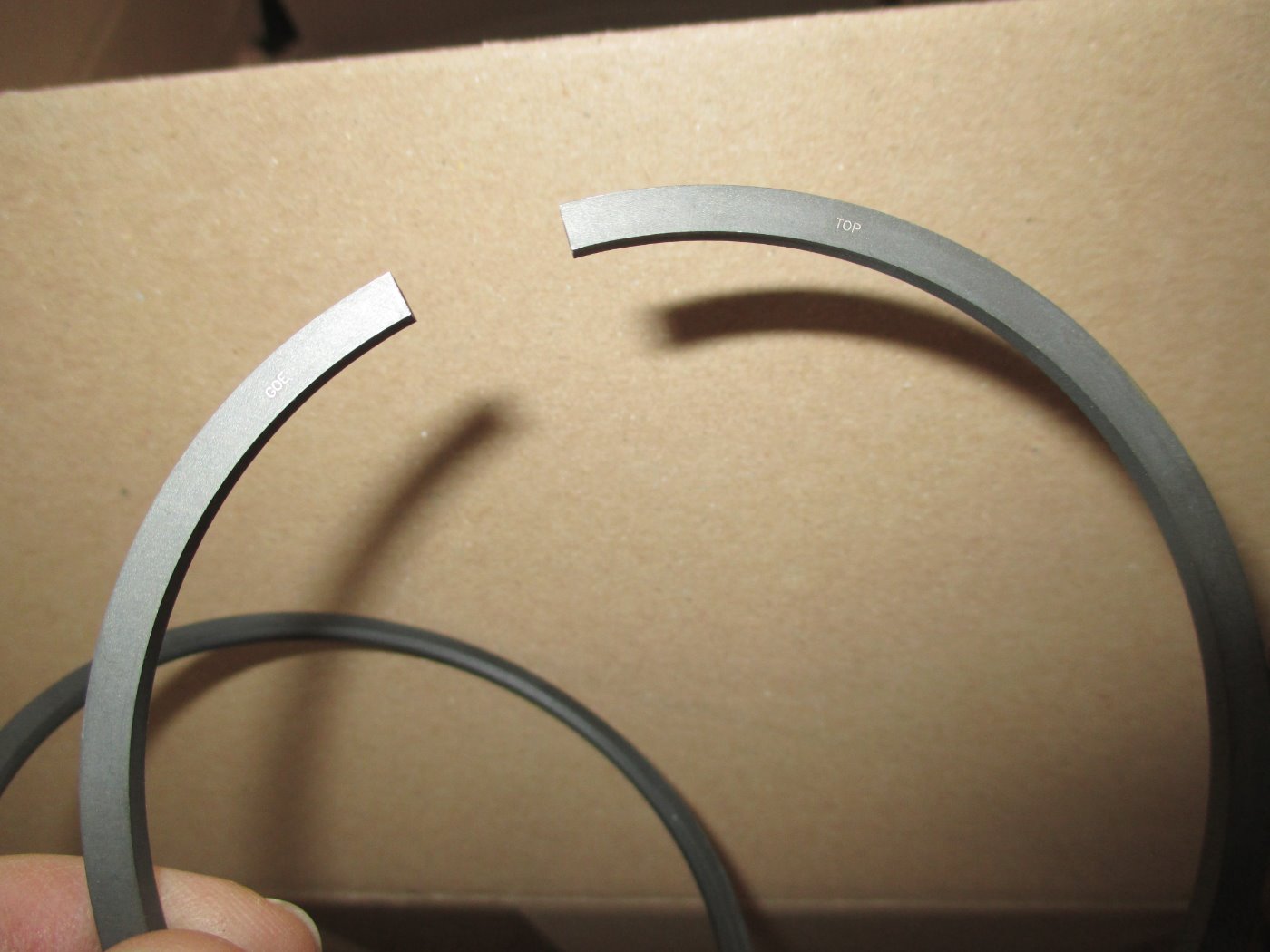

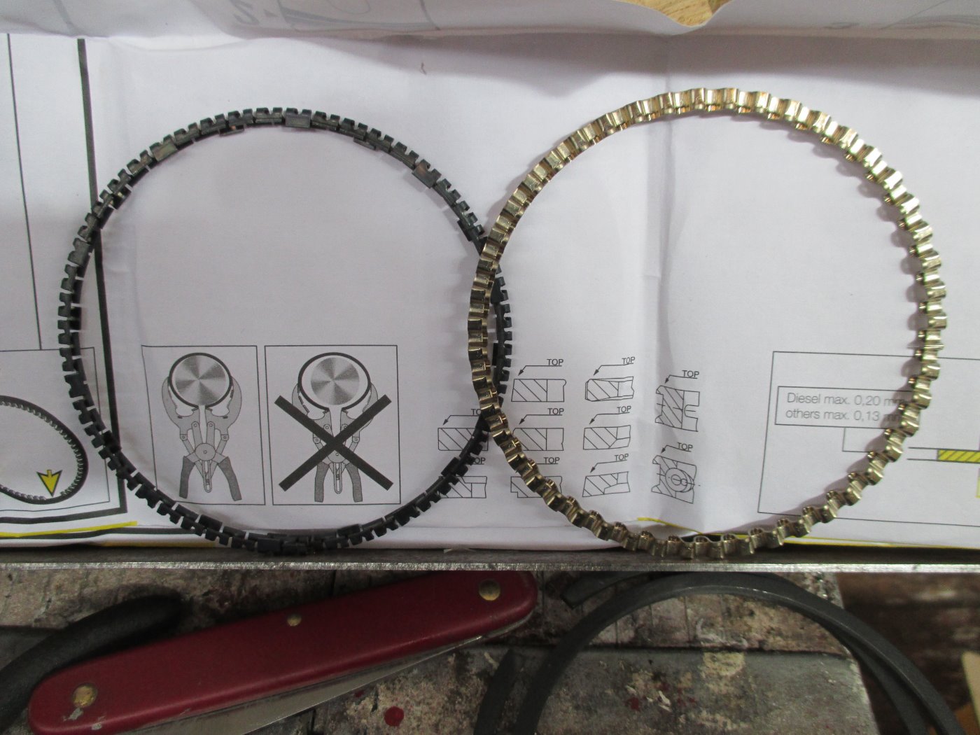

Så kom der endelig rigtige stempelring. Fra Saab ekspert i Holland.
Tænk man skal til NL, for at skaffe tyske redervedel til en Taunus V4 :-)
Dejligt med stempelringe der passe, har klar markering TOP, og har samme form som dem Ford monterede i 1973.
Indpakke, så man tudeligt kan ses hvilken ring der går hvor hen, og hvilken vej den skal vende.

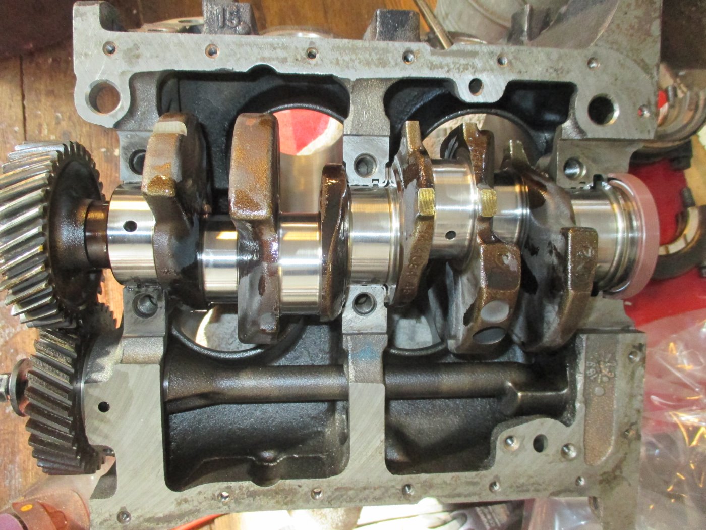

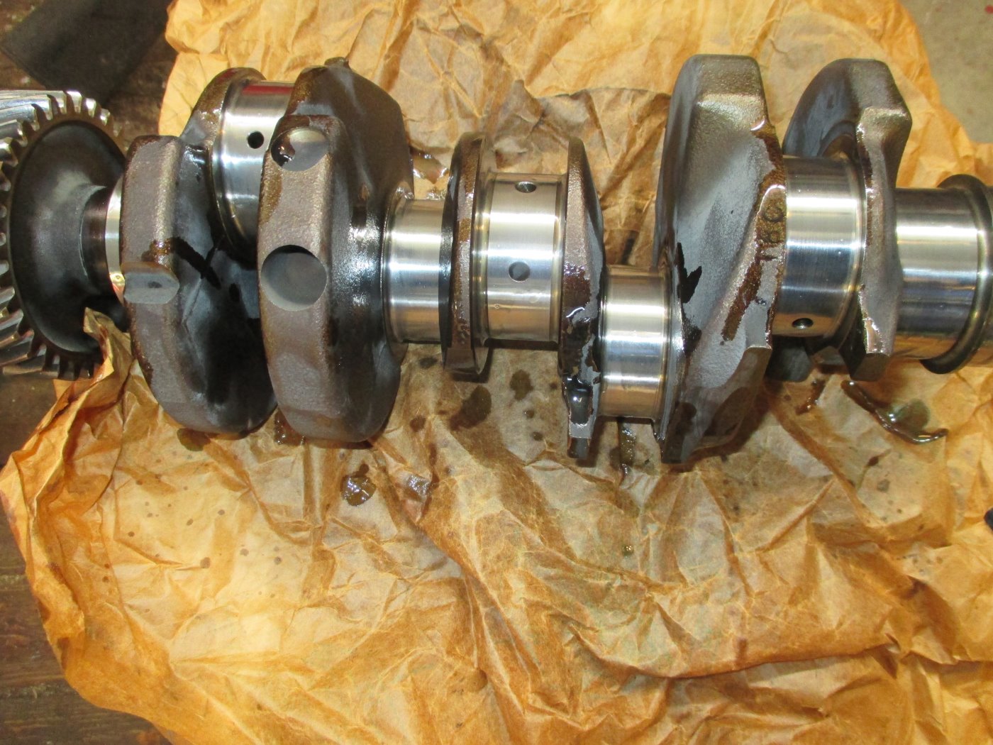

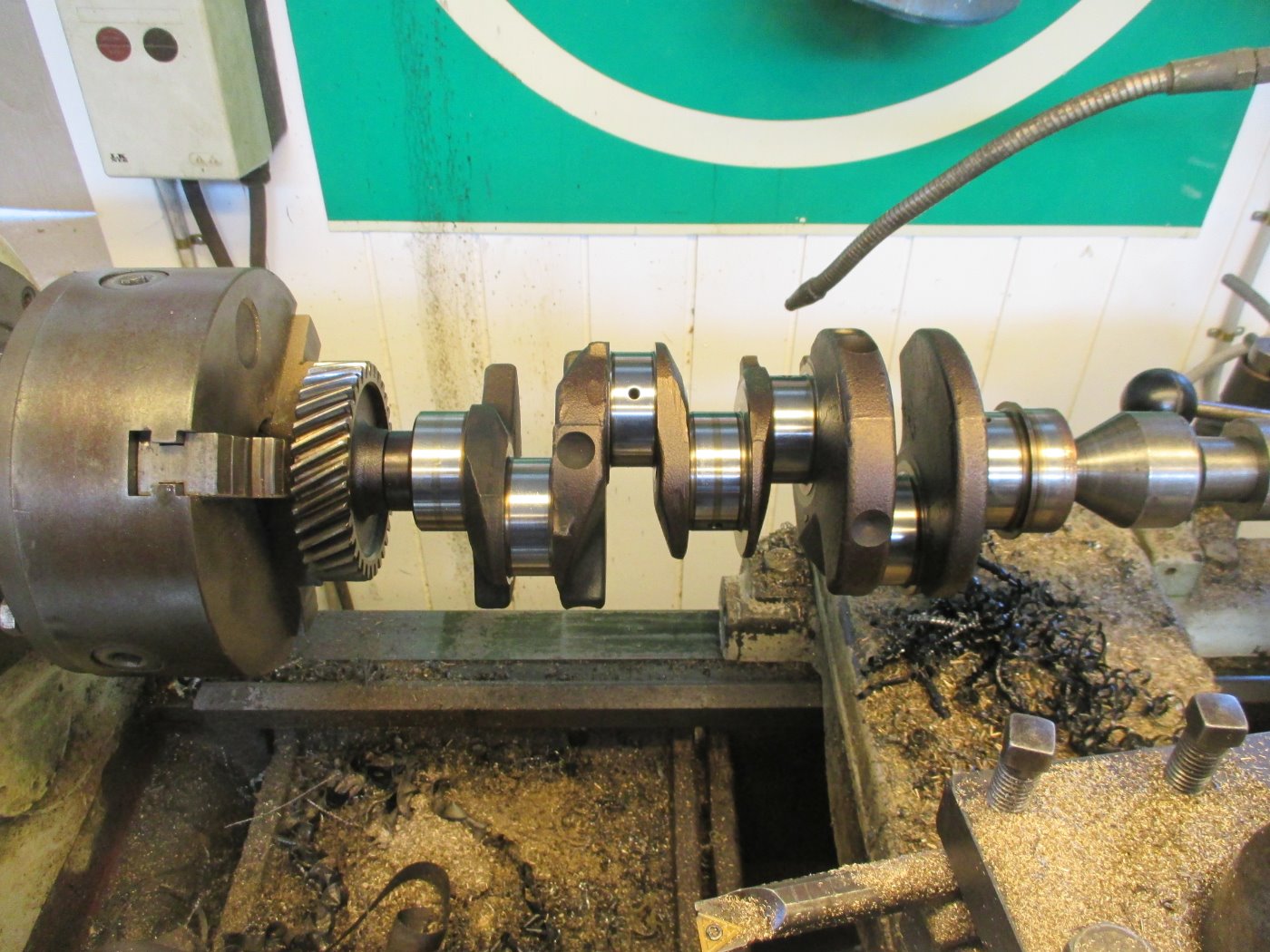

Krumtappen har været en tur i drejebænken for at blive neddrejet :lol:
Nej det er gas, jeg sætter krumtapper i drejebænken og så i laveste gear, filer på kobilingen og lader den roteren meget langtsomt.
Så bliver sølerne poleret med polerlærred og petrolium. "korn 2000" i en roterende bevægelse :wink:
Så bliver den ren og nøjagtig som jeg vil have den.
Krumtappen bliver efterfølgende vasket af i ren benzin. og gennemskyllet mv. Renlighed er et must, mht. glidelejer...
"Søn" af en maskinfabrikant, og har hafte hoved ind i maskiner og motorer mht. reparation og renovering i rigtig mange år.
Så der bliver ikke snydt hjørner når det gælder indvolde i mekanikken...

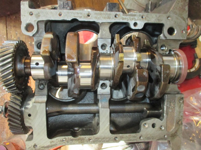

Motoren bliver samlet med grafit samlefedt, på nær sølerne, de bliver olieret og får olie meget hurtigt...
(den opmærksomme læser kan se der er drejet "guld" på drejebænken, før poleringen)

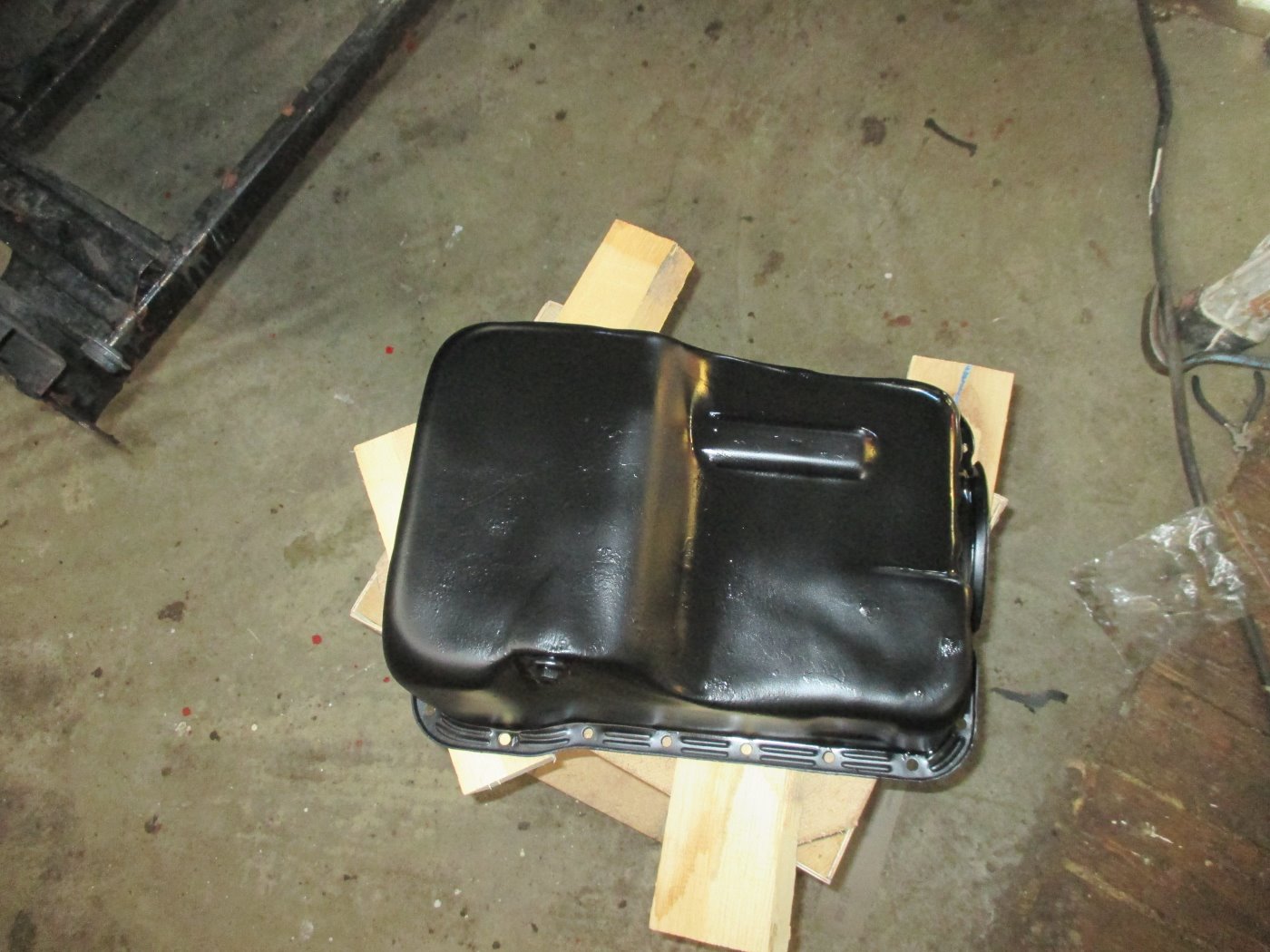

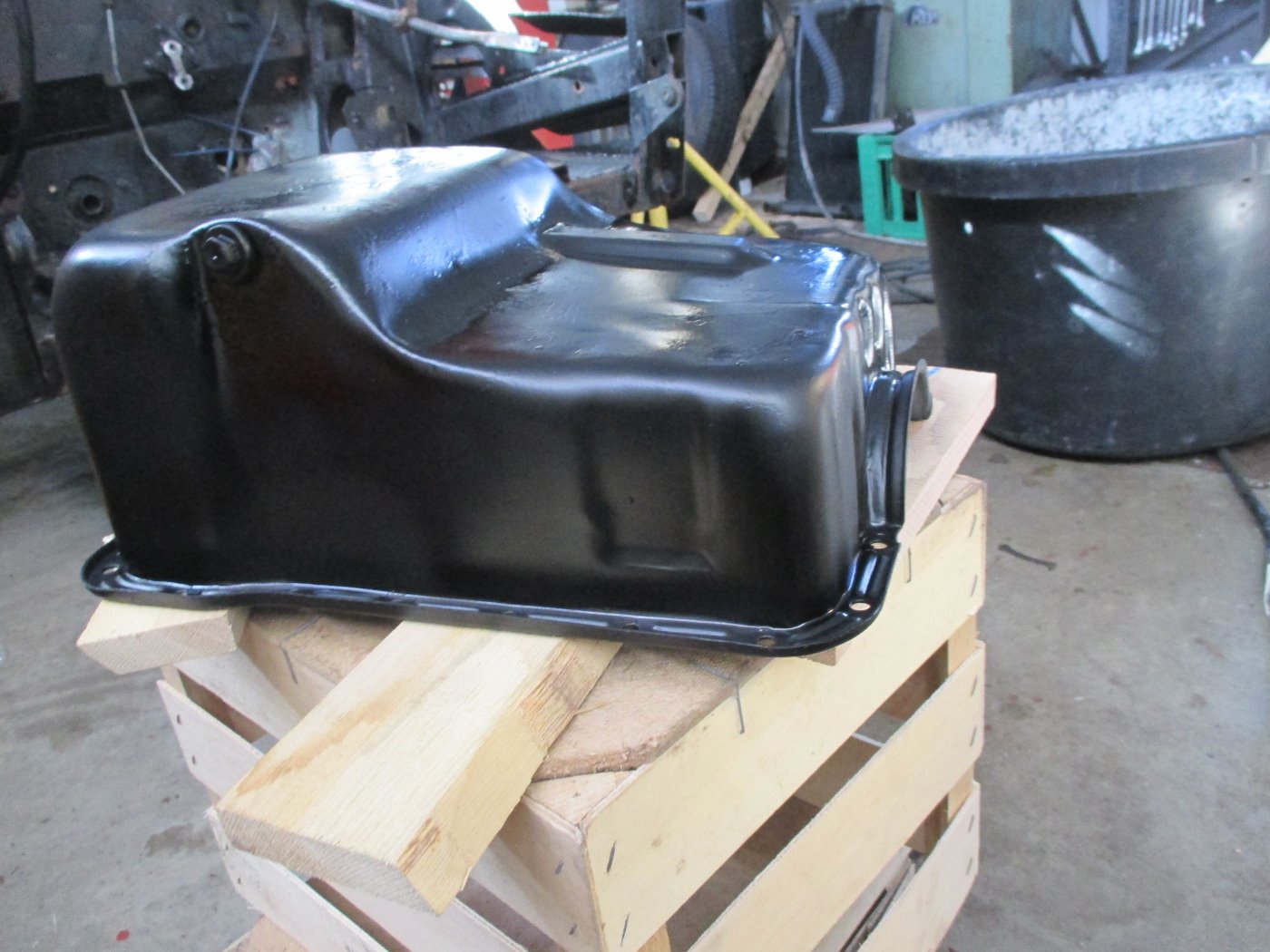

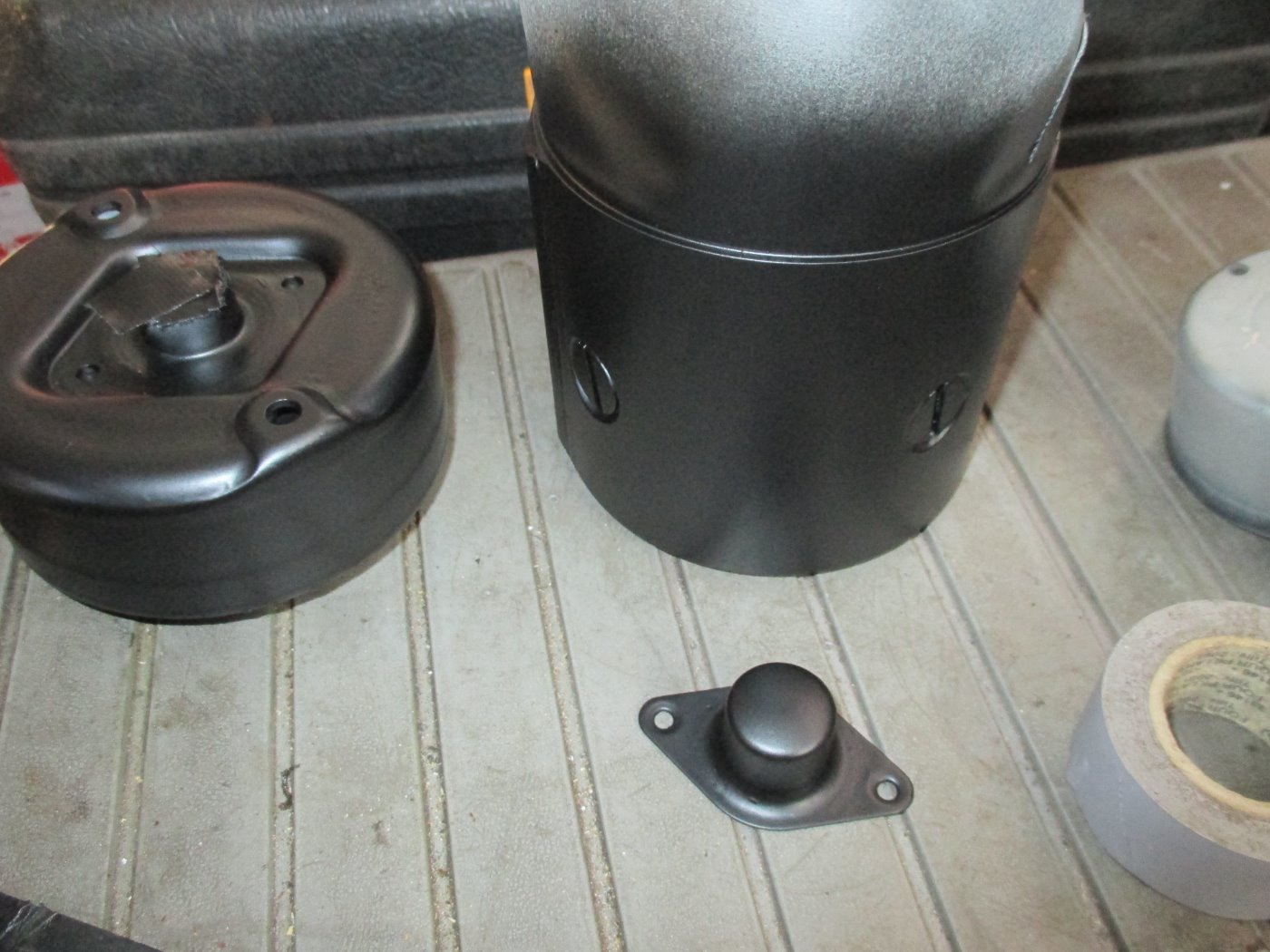

Bundkaret er "Back in black".
Slebet ned, og afvasket i benzin, dernæst afsvaskning i cellulosefortynder. Malet med zink baseret grunder og topcoat med mat sort motormaling.
Begge dele i højtemperatur version....

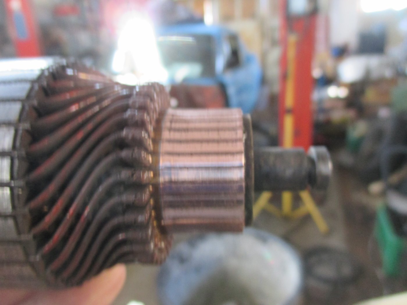

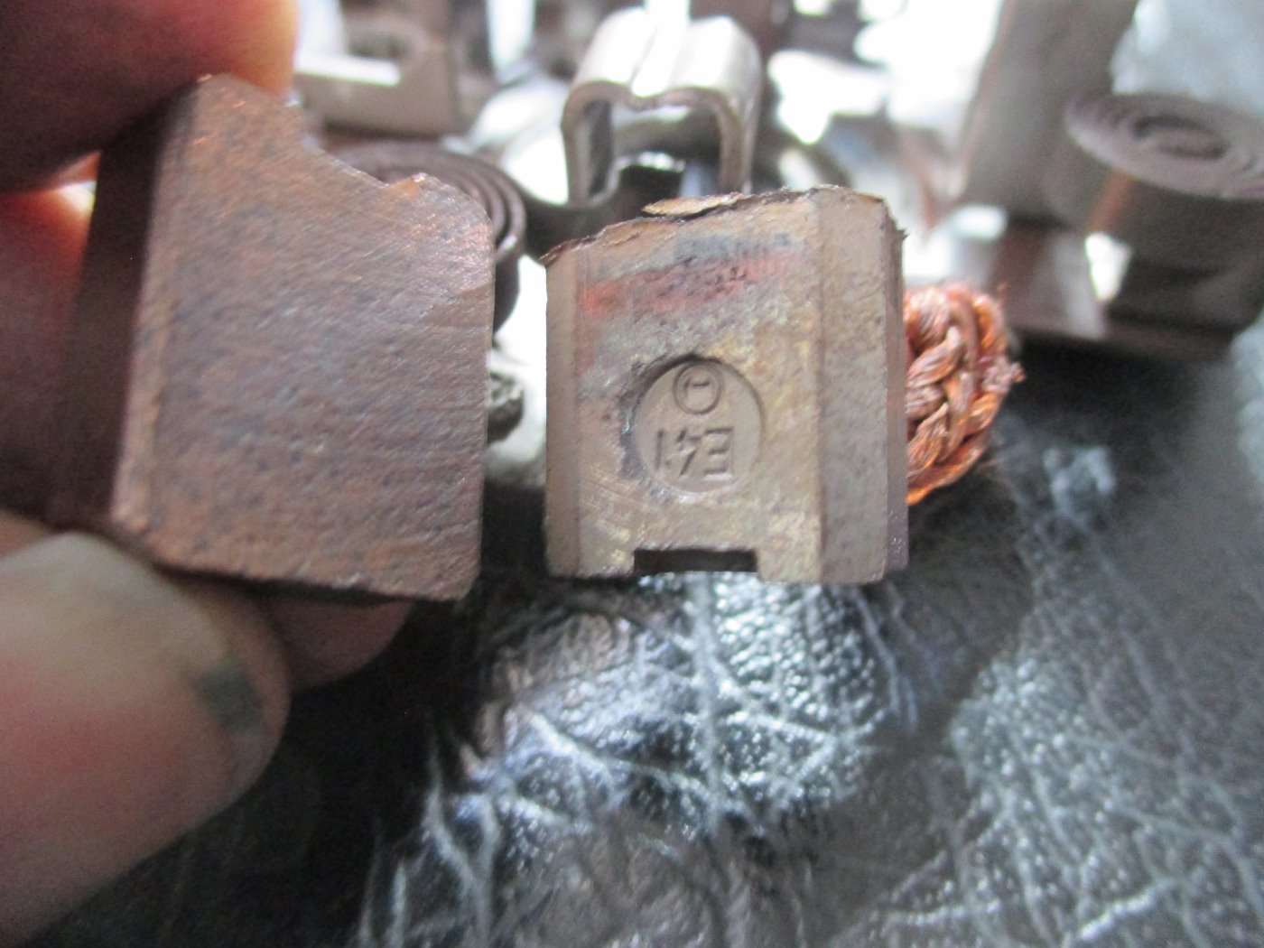

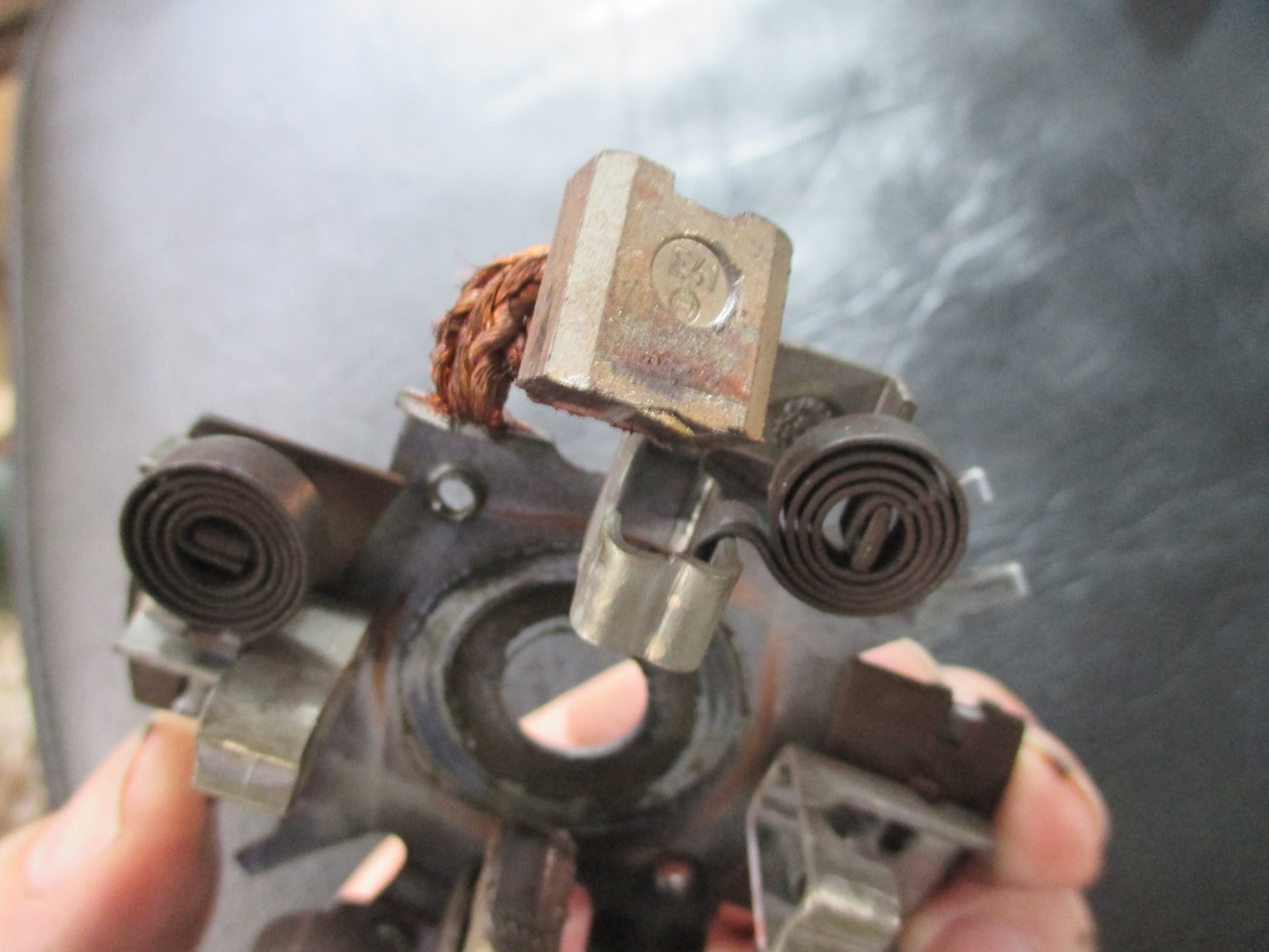

Renoveret startermotor.
Og her kommer glæden ved at købe en bil med få km bag sig.
Stumperne er ikke slidt op, de skal bare friske op...
Starten er rigtig fin. Minimalt slid på kul, og ingen slid på kommutatoren.
Let polering af kommutatoren (igen i drejebænken :wink: )..
(Foto viser før-billed at kobber felterne, fik ikke lige taget efter foto af de blanke felter)
Afvaskning af dele, frisk smørring og ny indrykker spole.
(Det er trækspolen med kontakterne der tager hele smækket og belastningen af starteren, så den SKAL friskes op, med org. Bosch stumper naturligvis).
Starten er særdelse vanskelig at fjerne på en Sonett III når motoren er monteret, så det er falsk økonomi ikke at ordne den når motoren er ude. Den er trods alt 47 år gammel !!
Har fundet maling til bunden og til motorrummet. 8)
Det bliver Hempel grunder. Den type man bruger til reparation og maling af skibscontainere,
Den tåler fugt, salt, benzin, kemikalier, bremsevæske og andre olier uden at slippe.
Der skal krads industri guf til. (den med de gode koder) Så holder det :mrgreen:
Så det går fremad.

Startermotor samlet og testet.
Smurt med silikone fedt som Saab manualen beskriver det. :wink:
Presset knastaksellejerne ud og monteret nye.
Front lejet havde for meget slup og det var fra det leje at der var hvidt metal flager i bundkarret den gang motoren blev adskilt.
Ikke et nemt arbejde at skifte lejerne, og få dem perfekt på plads.
Men dorne i drejet bronze med beskyttelses tape på lejefladerne var metoden.
Derefter skal de "tilpasses" så knasten arbejder korrekt.
Ikke for stramt og uden slup..
"Sikke en fest"
V4 motoren er bygget specielt, man kan nemlig ikke komme til lejerne fra krumtapshuset, som man normalt kan i en V motor, de sidder i en tunnel, så det er lidt trixet.....

Så er der frisk gulv til Sonett.
Frisk fra Holland.
Det viser sig at bundpladen til Saab 97 er en 96er plade der er skåret over og forkortet Ca 10 cm. og punksvejst sammen igen.
Noget af en hjemslöjts løsning :mrgreen:
Det bliver bedre for min bil at skifte hele pladen end bare at lappe der hvor batteriet har lavet skader..
Og lige et foto af skuemesteren :-)
Der skal jo holdes øje med kvaliteten...

Jeg tror ikke du kan imponere denne skuemester med en samling der overlapper og er punktsvejst sammen. :lol:
Kant mod kant er nok det eneste der kan imponere :mrgreen:
Ps hvad lød fragten på ?
31. maj 2020, 21:49
Fragt var ca. 19 Euro for bunden, kølerslanger, hængselspinde, håndbremsekabler osv
Så det var helt ok, men det tager altid langtid om at nå frem.
Det er nok fordi det er en brun pakke fra Holland 😁
Så bliver den nok tjekket en del gange undervejs.
Bundpladen er overlappet og punktsvejst sammen ab fabrik.
Det er ikke sikkert skuemester Jessie godkender det.
Da jeg købte Sonett-en satte jeg Jessie bagi og lukkede glasruden.
Inden jeg fik sat mig ind på sædet, var Jessie hoppet over på passagersædet. Hun var ikke imponeret over bagagerummet 😅

Her kan foto ses.
Enden af vangen ses her, som det er bygget ab fabrik.
Ligner noget det er bygget eller ændret af en privat person.
Men sådan var de bygget. Dvs. oppe i skoven lavede de std. Saab-en og klistrede noget sonett på :lol:
Hullet er også std. ab fabrik, da de gav den noget "guf" i vangerne. Har haft endoskob gennem hullet og tjekket.
Nul rust :D
Foto med den nye "Skuemester", der godkender dokumenter, med "streng mine" :wink:

Der var jo et batteri der tidl. var revnet og havde ætset bunden i stykker, bagkant og lidt i siderne.
Så jeg har haft gang i den store rep af bagerummet.
Skåret bundpladen over og fjernet et stykke. Helt som de gjorde på fabrikken, og de samme steder..
Den er lige prøvesamlet sidste gang inden rensning og div. behandling inden svejsning af bunden kan foretages.
Godt med ny frisk bund i galv. plade.
Det nye batteri kommer i en lukket plastkasse med ventilation..
Når bagagebunden er svejst på og klar kan vognbunden renset og males, sammen med motorrummet..
Så er det frisk bund på Sonetten..
Foto viser sidste prøvesamling.
