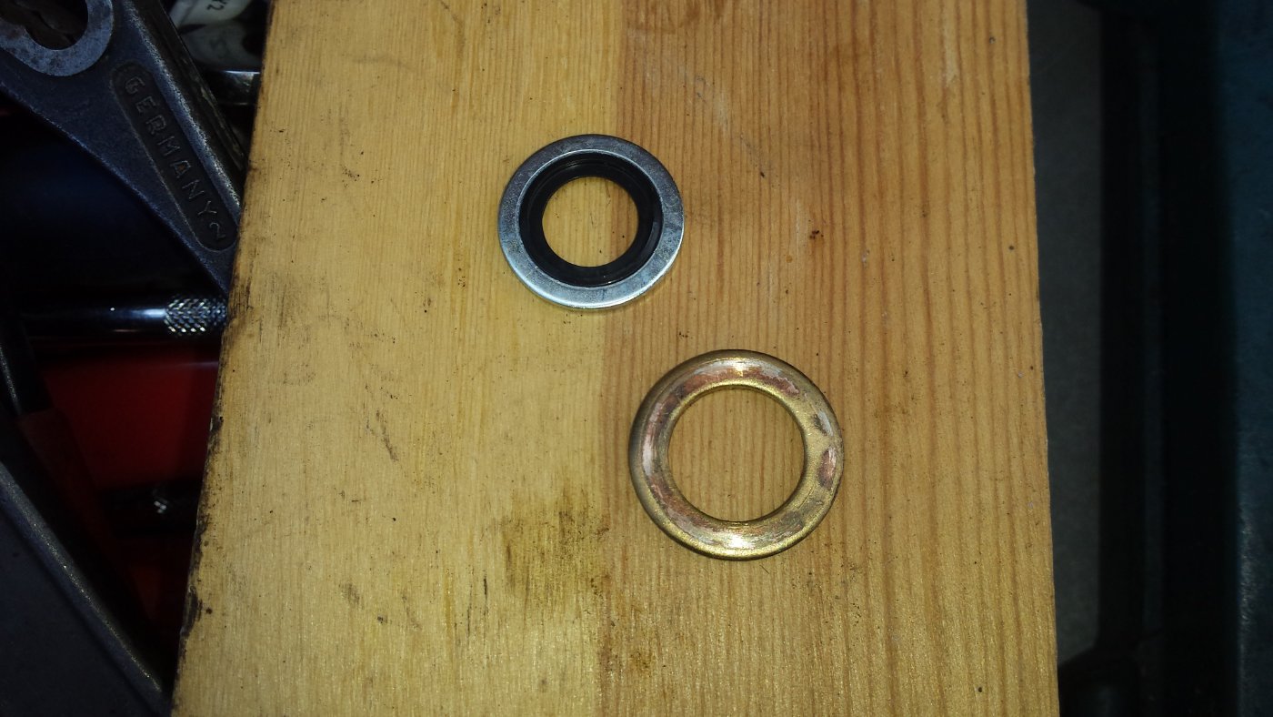

Og så her jeg lidt af en lille læk fra bundproppe siden jeg skiftede den, Jeg kan ikke lige huske hvor jeg købte den, mer er sikker på det var i sverige, med en tilhørende pakning.
Og det var pakningen der var problemet, den er åbenbart lavet af en hård kobberlegering der ikke kan deformere, så en pose med riktige gummimetal pakninger er blevet indkøbt.

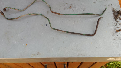

Sidste sommerdag skulle udnyttes til lidt kedeligt men viktigt vedligeholdelse.
Udskiftning af 2 bremserør på bagakslen
Ingen brugbare undskyldninger de burde have været udskiftet for 6 måneder siden da jeg opdagede dem.
Men jeg er doven og bremserør en noget af det kedeligste, og mest ulækre arbejde.
Og det driller altid, med samlinger der er tæret sammen, eller udluftnings skruer der knækker.
Tro mig jer tæller ikke i meter udskiftet, men km i min karriere.
Det grimme billede kan man ikke løsne omløberen så klip røret og brug en topnøgle.
I dette tilfælde var det bare ren rutine, omløberen sad ikke fast.
Dejlig bil bliv ved med det ingen fastrustede boltsamlinger :D
Indtil jeg nåede udluftningsskruerne, de 2 små pisse skruer kostede 2 nye bremsekalibre :twisted:
Men der var en grund til at de sad fast :roll:
Bremsecola aftappet, og det var den første halve liter, det krævede en halv liter mere før væsken var helt ren ved alle hjul, og kobling.
Det er nok mere end 2 år siden den er blevet skiftet sidst, og kan nok ikke opfylde våd kogepunktet på min. 150 grader, med 3,7% vandindhold.

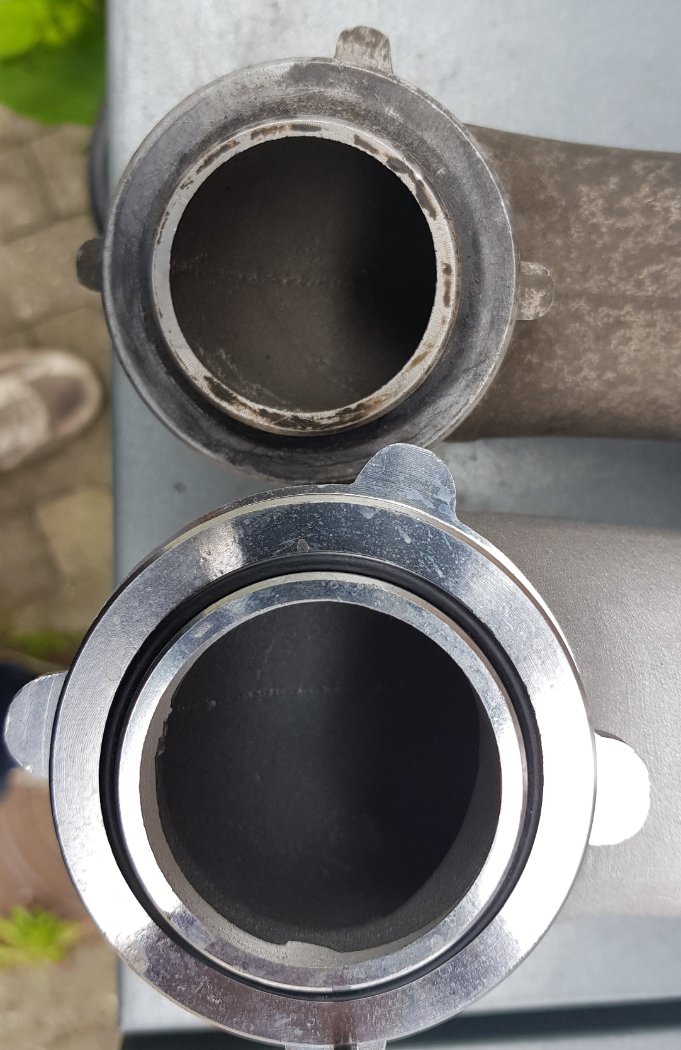

Lidt mere om Kongekobraen.
Man kan tydeligt se udviklingen hvor man har forsøgt at gøre luftens vej ind i turboen så nem som mulig.
Og det betyder et mindre tryk tab før turboen, hvilket betyder et lavere lavere lade tryk, for at flytte samme luftmasse.
Hvilket betyder at turboen ikke skal arbejde så hårdt, hvilket betyder en lavere indsugnings temperatur.
Rent win win, men har dog størst betydning når man vil over de 240 hk.
Det negative der er blevet slækket på kvaliteten :roll:
Det ses mest tydeligt på indgangs siden, hvor luften bliver bremset af yderdelen af røret, den gamle er langt bedre udformet på det punkt.
Udgangen på røret har også sine problemer.
Man kan se tydeligt hvor der er fræset indvendigt i røret, men det er en meget stejl vinkel, men det kan relativt nemt rettes.
Det store problem kan blive hvor der ikke er fræset, men det kræver en del udmåling af turbo og rør.
Jeg håber ikke det er alt for slemt, da jeg ikke har lyst til at afmontere kompressor huset fra en ny turbo.

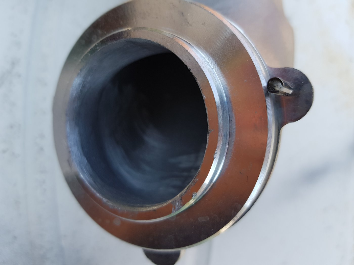

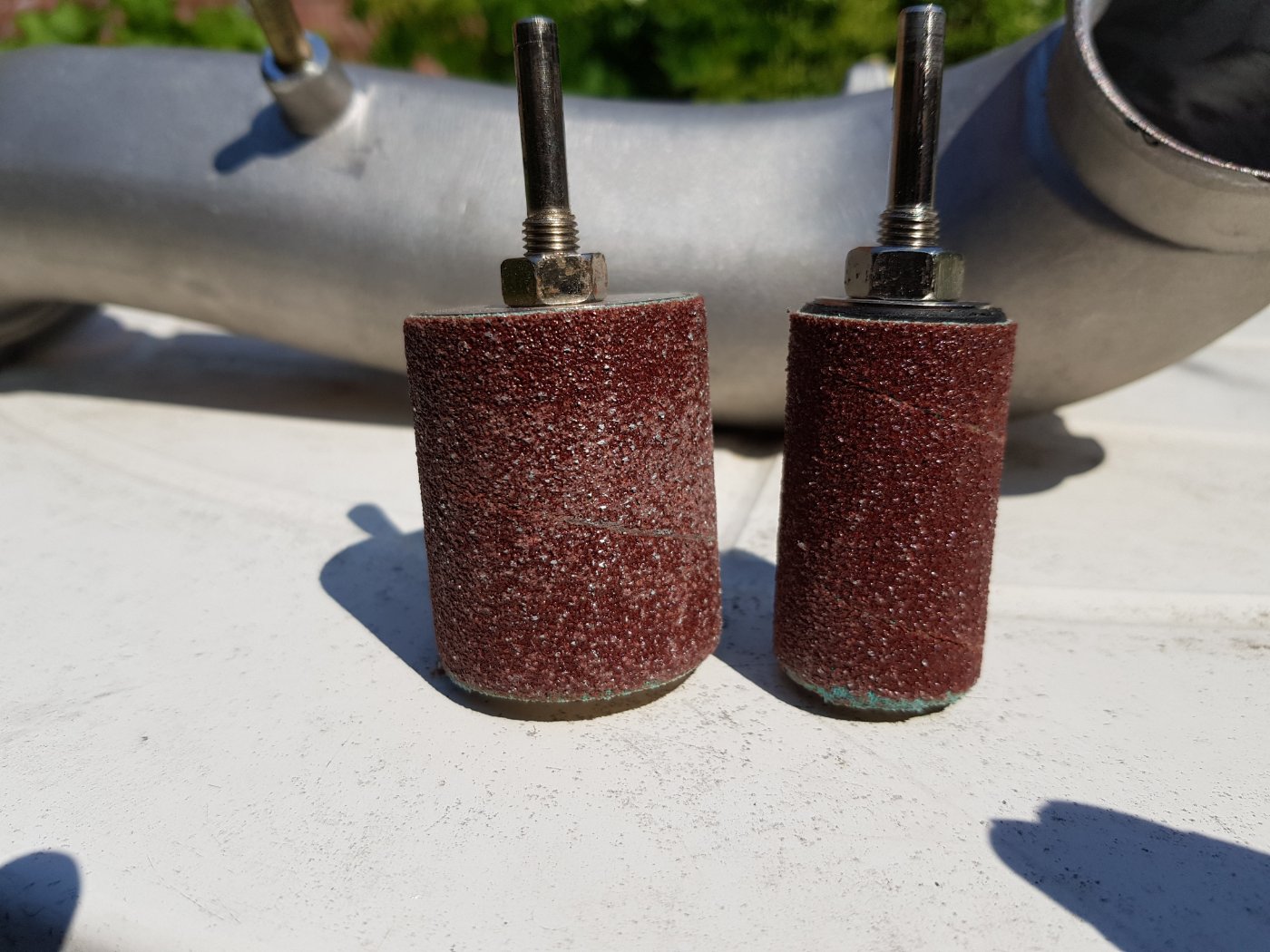

Et par sandpapirs ruller en bore maskine, og tid
Og der blev fjernet lidt materiale fra røret.
Store synlige ændringer på indløbet, men ganske nemt og hurtigt at lave.
Knap så store synlige ændringer på udgangen, men hovedparten af tiden gik med at udjævne overgangen imellem rør og flange.
