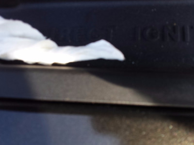

Men tilbage til bilen, jeg har haft et stykke pap under bilen en nats tid, og der var et par oliedråber på det.
Hvad er der nu galt :cry:
OP med bilen for at undersøge, og hvad satan oliespild fra indsugningsmanifolden.
Ved nærmere inspektion var det fra gasspjældet
Suk
Kontrol af krumtapshus ventilation slanger
Ingen olie,
Hoved mistænkte er intercooler er fyldt med olie, jeg overvejer stærkt at bore et hul i en endetank, dræne olien og sætte en selv skærende skrue i for at lukke hullet. istedet for at afmontere kofanger, og stiver for at afmontere køleren. og jeg skal finde en oring til gasspjældet, da den helt åbenbart ikke er tæt.

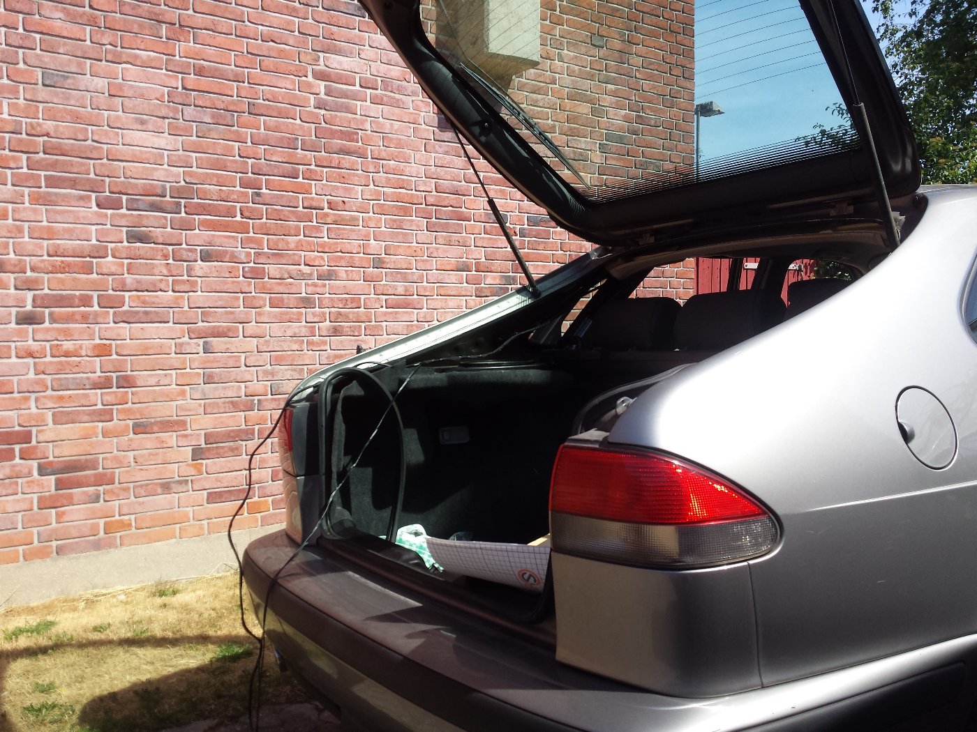

Den gamle antenne blev afmonteret, et lidt større projekt i denne varme, og jeg fandt ud af hvorfor jeg havde vand i bagagerummet.
Nogen der kan spotte hullerne ?
Utroligt at himmelen ikke er jordslået, eller faldet ned, som de gamle 900 modeller havde en tendens til.
Monteringen var ganske nem, der kræves dog en ekstra hånd når man spænder antennen fast, da den kan dreje i hullet.
Skumtape blev klistret omkring alle stik, og ledningerne blev klistret fast i taget, vil helst undgå rasle lyde. :wink:
