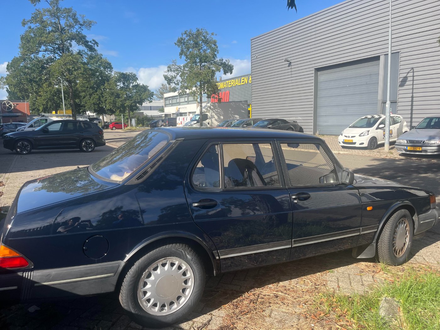

Tak for de gode råd, alle sammen. Den er nu fikset, og jeg kører den til Danmark den 1. november.
Det er en 1990 Sedan med 16v-T… der er ikke mange af den model i Danmark, og hun er ret pæn, synes jeg :)
Jeg venter til den 17. januar med at starte registreringsprocessen – hun bliver nemlig veteran der. (hun ventede laenge paa en foerste ejer til Jan 1991)
