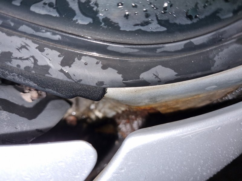

Saab 9000 2.3t, årgang 97 gennemtæring under ruderamme
MXP
Indlæg: 965
Tilmeldt: 27. apr 2007, 20:10
27. aug 2023, 11:20
Jeg har opdaget en gennemtæring under ruderamme nederst i venstre side. Det er der hvor venstre forskærm og motorklap mødes. Det er ikke umiddelbart synligt før man går helt hen og kigger lodret ned.
Det jeg er interesseret i at vide i første omgang er hvad der sker hvis der trænger vand ind den vej hvis det f.eks. regner?
Kan gennemtæring være forårsaget af det dræn som går fra soltag ned langs A-stolpe?
Det har et par gange været stoppet så der sikkert har stået vand i "røret" eller hvordan det nu er lavet.
Hvis det skal repareres på et tidspunkt skal det sikkert være i forb. med skift af forrude.
Spørgsmålet er om jeg skal forsøge af dækket hullet af med lidt gaffatape så der ikke umiddelbart løber vand ind den vej?
Regnes det som en bærende del som en synsmand ikke bryder sig om?
Vh Max

Det er svært at sige når man ikke kan se skaden.
Men hvis vandet har tilgang til en indvendige del af a stolpen, så kan fanden være løs.
For så ahar det adgang til kabinen og paneler, og det er ikke beregnet til stående vand. Hvis man er meget uheldig ha bliver det presset ind i ledningsnettet, med skader på stik og elektriske komponenter til følge.
Ja gaffa tape kan være en nødløsning, og tilstoppede dræn det lyder usandsynligt at det er årsagen.
Hvis synsmanden bedømmer det som en del af a stolpen, så hedder det et omsyn, det er jeg ret sikker på.
Ud fra beskrivelsen så hedder det ud med forrude, afmontering af hjelm, og forskærm, for tilgang, da man altid kan gange synlige rustskader med 2 eller mere. Ultimativt handler det om din egen sikkerhed, hvis du en dag får brug for styrken i A stolpen, og den er blevet svag, så kan det blive en meget flad oplevelse.

Fik taget et billede med min mobil af "skaden". Den ville ikke stille skarpt på rustpletten men tænker det kan give en idé om skadens omfang. Når der er hul der.......løber der så vand ind et sted der ikke er så godt eller løber det blot ned "på vejen"?
Jeg kunne jo "lukke" hullet til (har grå gaffa det matcher godt i farven :-) ) og så kunne den måske klare to år mere før man tager stilling til hvad der skal ske.

Hvis forruden dugger indvendig, så har du vand i kabinen.
Men løft lidt på tæppet og kontroller for vand i bunden af bilen så er du sikker på hvor vandet ender.
Nødløsningen med gaffatape, Bedømt ud fra billedet, så har du taget beslutningen om at den skal skrottes om 2 år, hvis den klarer et syn.

Jeg vil holde øje med dug samt kigge under måtterne. Ud over rust vist på billedet har den i højre forskærm lidt i venstre bagskærm samt under pakning ved bagklap. Ellers er bilen i god stand og får ny olie osv. hvert år.

Med trykluft virker det umiddelbart som om der er "hul" gennem dræn. Jeg gad vide om disse styrtskyl vi får engang imellem kan gøre at der kan komme så meget vand at dræn ikke kan følge med selvom det ikke er tilstoppet?
Evt. kan man tape til med gaffa i kanten rundt om soltag hvis det gentager sig.
Når der er vand på førersæde kan det vel kun komme fra soltag.
Mht. rusten under ruderamme fjernede jeg så meget løst rust med fingrene som muligt og blæste det væk. Der var en del rustskaller, men tror faktisk ikke der er hul hele vejen gennem (endnu).
Hvad er egentlig best som "nødløsning" indtil det evt. en dag skal udbedres.......at lade det være som det er så det får frit luft eller evt. at give det et eller andet Dinitrol spray rustbeskyttelse?

Tape udvendigt på en bil er absolut sidste nødløsning, selv efter en uge så sidder limen fast i lakken, og tager timer at få renset af.
Hvad der er bedst til at udsætte rusten det har jeg ingen erfaring med.
MXP
Indlæg: 965
Re: Saab 9000 2.3t, årgang 97 gennemtæring under ruderamme
6. okt 2023, 21:57
Dørene kunne være en god forklaring på vandet på førersædet. Specielt da jeg undrede mig over at der ikke var vådt på kanten af der hvor soltag lukker i samt loftlem (eller hvad man kalder den) var trukket helt for.
Måske har vinden stået på i den retning så det har været slagregn mod døren.
Rusten fik lidt Dinitrol-voks. Den som er beregnet til udvendig brug.
Der er ikke andet at gøre lige nu end at lade det være som det er og tage stilling til en renovering når bilen evt. bliver bremset ved et syn eller værkstedet synes at nu skal det gøres et eller andet.
Har gode forhåbninger om 2 år mere når den skal synes til foråret.
Tænker ofte tanke om en investering på 100k kunne gøre man havde bil 10 år mere. Så ville det være en ok investering da man ikke får så meget brugt bil for 100k hvor der ikke også skal investeres en del i starten.
En ny Polo GTI f.eks.......hvis man nu skal have en ny bil der trods alt kan flytte sig lidt......den koster fra 350k og op......
Ellers kan jeg godt li' formen på en Mercedes GTS/GTR.........men der skal der desværre et 0 mere på........
