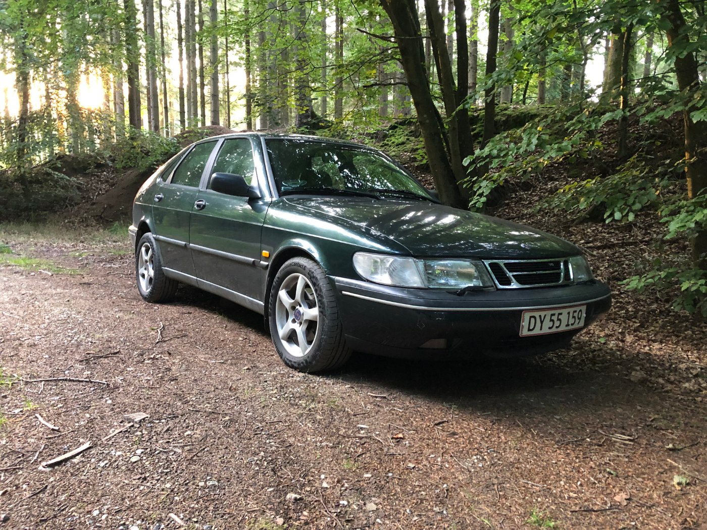

Hejsa SAAB folk og glædeligt nytår. Håber I alle er kommet godt ind i det nye år.
Det er ikke så meget aktivitet her på siden for tiden. Så hvorfor ikke dele med jer alle hvad jeg går og fordriver tiden med i denne kolde og mørke årstid. Noget skal man jo have tiden til at gå med.

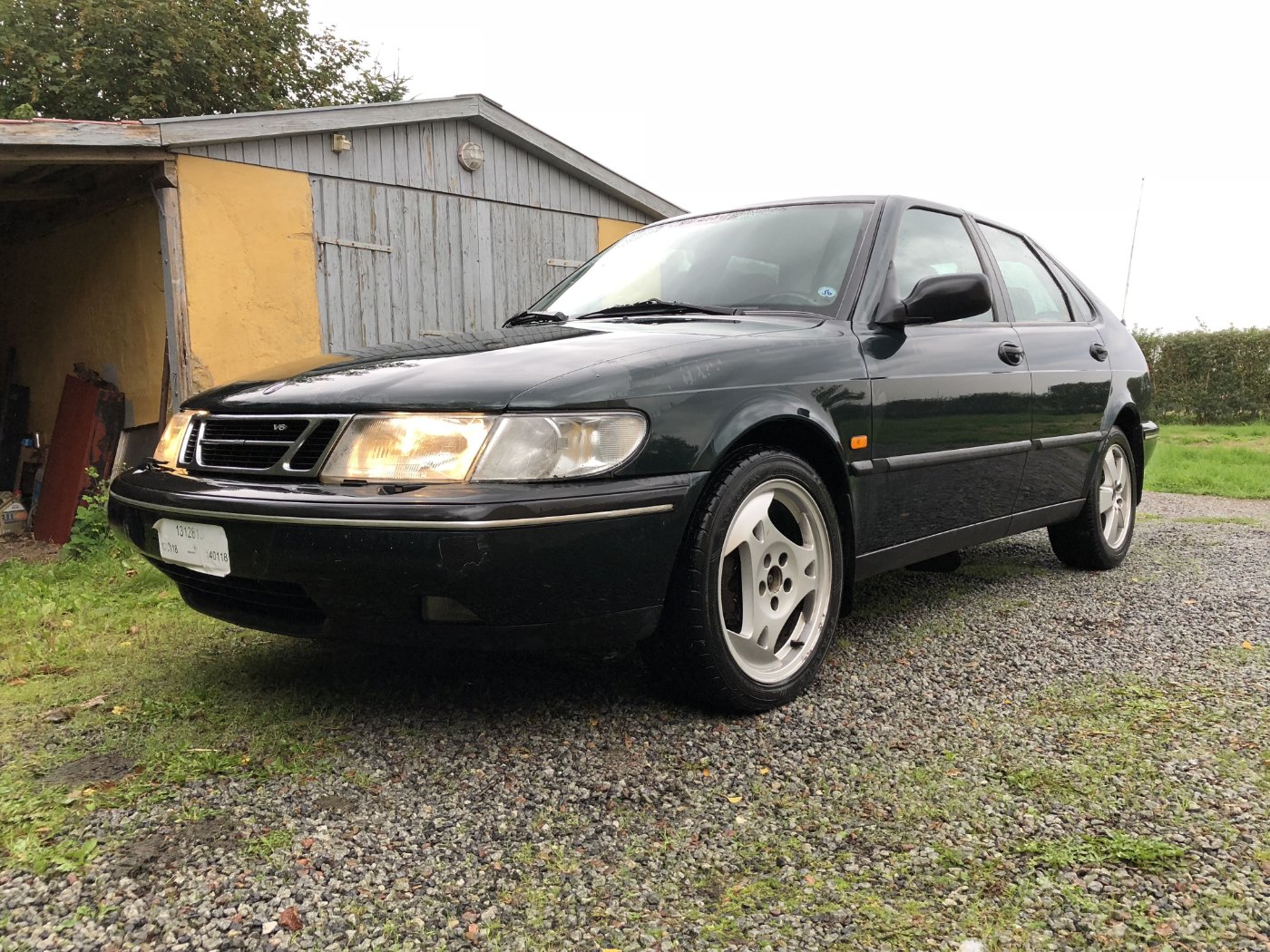

Det er ved at være nogle år siden jeg sidst har skrevet om min NG900 som har stået ”i stald”. Da den ikke bliver bedre af at holde parkeret har jeg besluttet at nu er tidspunktet kommer hvor den skal have lidt opmærksomhed. Lidt er nok ikke det rigtige ord, så dette bliver nok endnu en projekttråd med adskillige afsnit.
Det bliver dog ikke en fuld restaurering, kun det absolut minimale med hensyn til den smule rust der er opstået over årene. Ellers kan det let stikke af, og bilen bliver ikke i nærheden af perfekt alligevel.
Men først forhistorien:

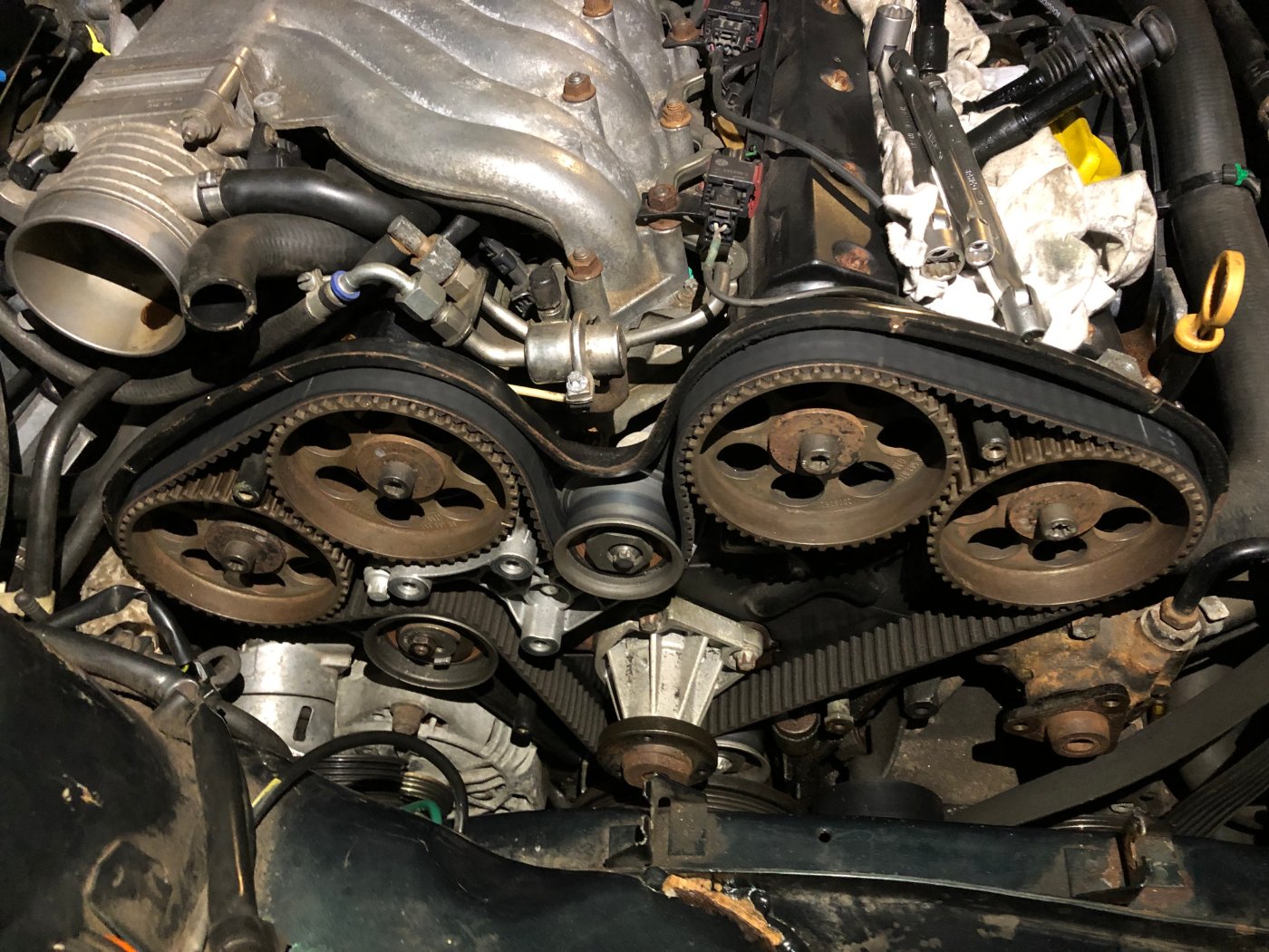

I efteråret 2015 havde jeg et ”tandrems-relateret” nedbrud. Jeg skulle jo bruge en kørbar bil, så det lange af det korte blev at jeg købte en og9-3 som jeg kunne flytte nogle af de nyere dele over på. 900’eren skulle så skrottes.
Jeg døjede med lidt sære køreegenskaber og var ved at være meget træt af bilen. Derudover havde den gået 405kkm, så den var jo ikke ligefrem frisk.
Den havde også, før mit ejerskab i sit tidligere liv, været involveret i et (større) uheld hvor en del af den ene side var blevet repareret. Jeg tror den fik to nye døre i den ene side og resten blev bare rettet ud og malet. Udover en mindre bule i taget var der også slået maling af flere steder på forreste kofanger. Nå, ja forruden blev faktisk kasseret ved syn da den har 3 store stenslag. Synsmanden lod mig køre med den uden bemærkninger hvis bare jeg lovede at få den skiftet næste forår når det blev lidt varmere i vejret. Behøver jeg at sige, dette ”forår” kom aldrig.
Angående stenslag i forruden, så er retningslinjer ved syn vistnok ændret siden, så måske den kan synes med den nu, da der ikke er skader i førersiden. Mere om dette senere…
Man angående bilens generelle stand, så er det helt sikkert ikke en ”mint condition” samlerbil der er tale om her. Så den skulle bare skrottes.
Da jeg var gået i gang med at adskille kunne jeg efter hånden ikke nænne at bare skrotte bilen, selvom alle ville være enige i at det var den mest fornuftige beslutning.
Til trods for alle dens fejl var den faktisk ganske fin de fleste steder og hvor finder man lige en (vel)kørende NG900 V6 med automatgear? Nej det giver ikke mening, men det er lidt som med en halvblind gammel hund der ikke er hvad den har været, man nænner ikke rigtigt at skulle tage den med til dyrlægen for at få gjort en ende på dens liv. Så burde den ikke fortjene en ny chance?

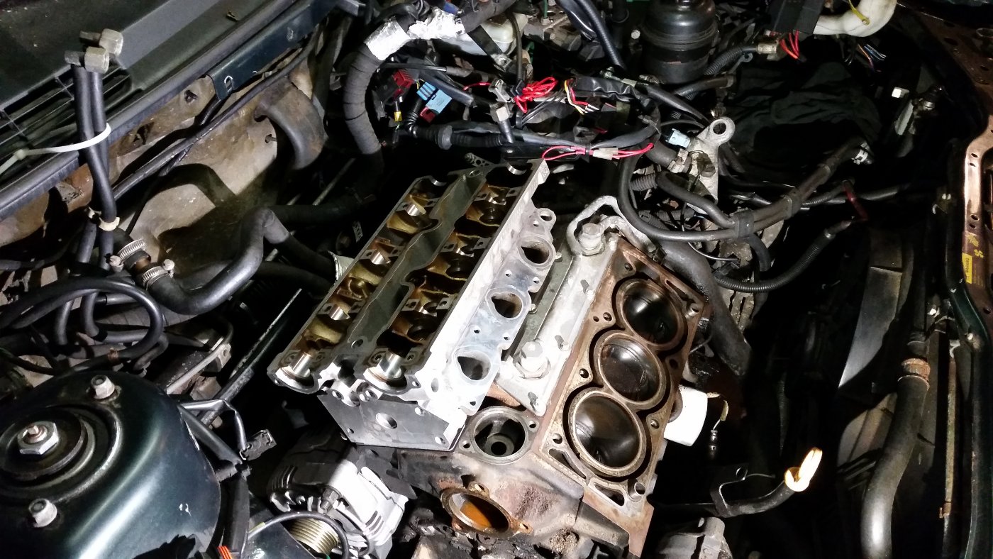

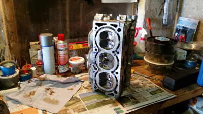

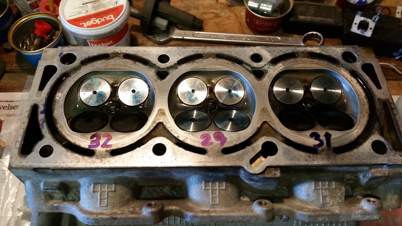

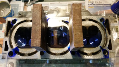

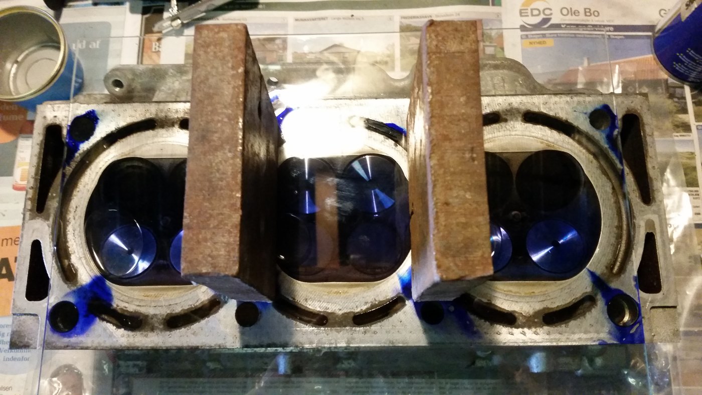

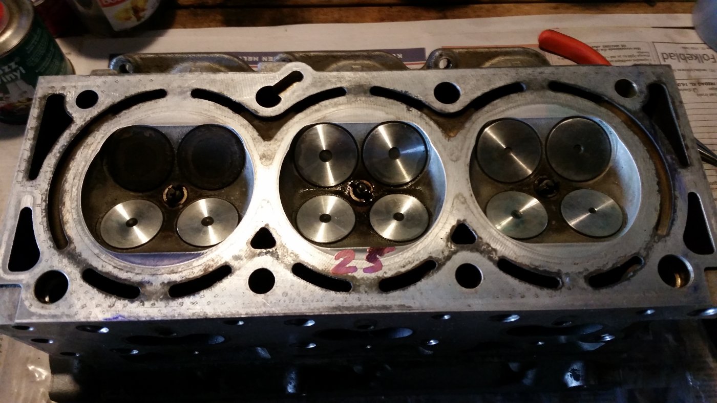

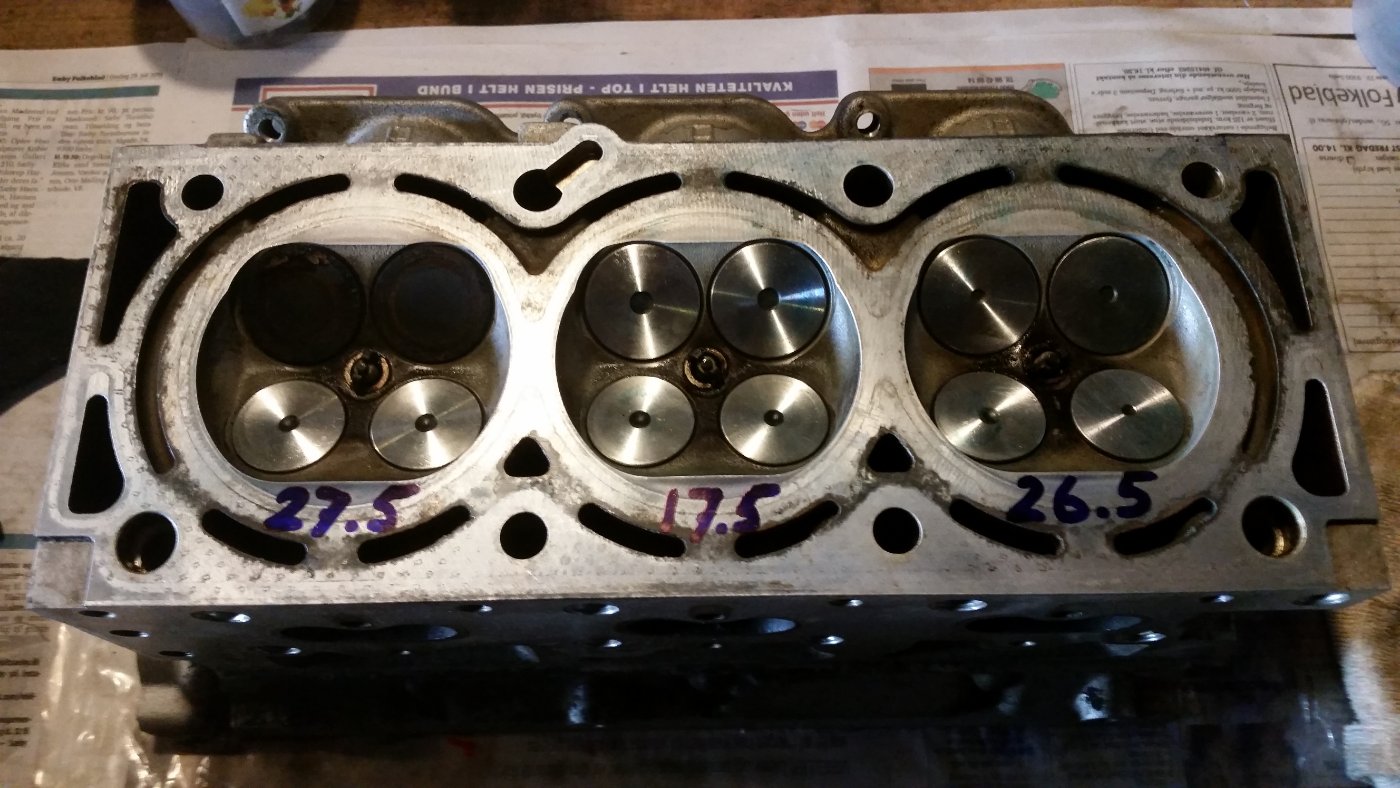

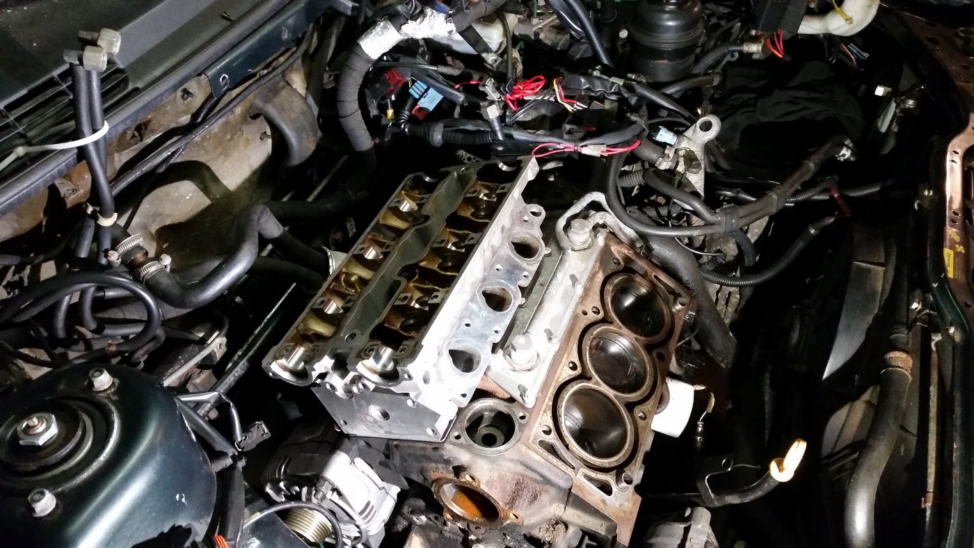

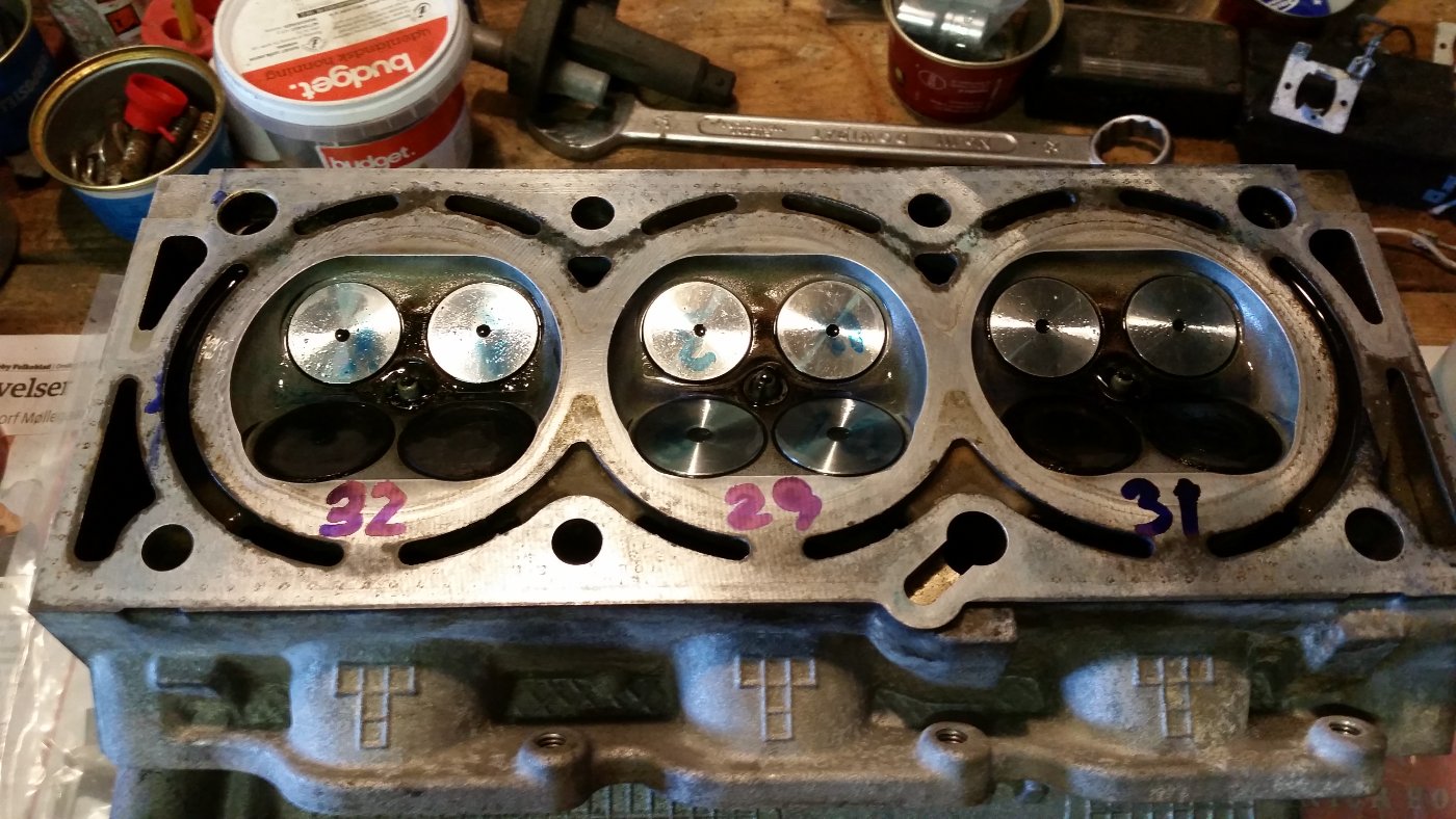

Beslutningen blev taget, og jeg begyndte at adskille motoren for at kigge på skaderne. Begge topstykker blev afmonteret og ventiler blev afmonteret. For at holde udgifterne lidt nede købte jeg uoriginale ventiler som umiddelbart lignede de originale. Dog købte jeg god kvalitet pakninger samt et godt tandremssæt inklusiv vandpumpe mv.

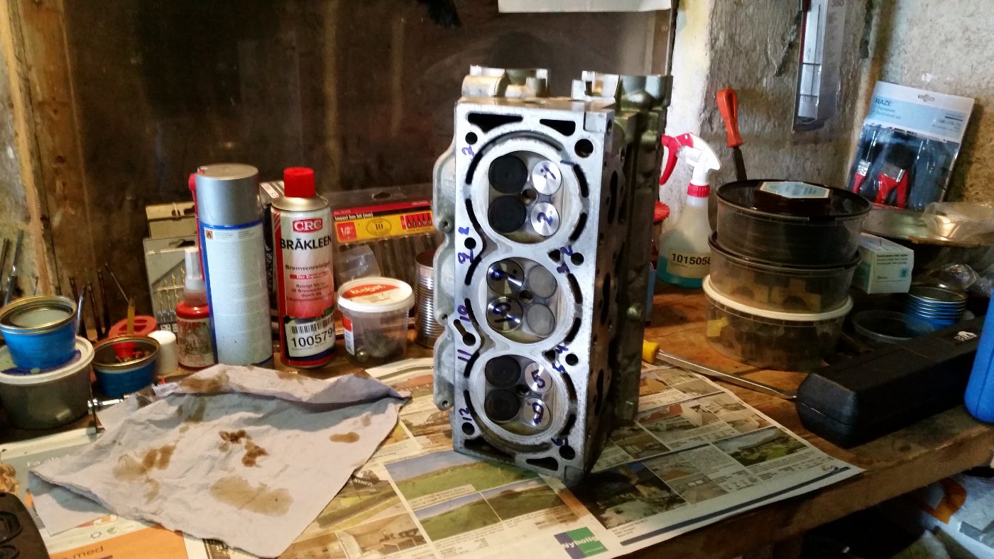

18 nye ventiler blev det til. Topstykkerne blev ”tryktestet” ved at, med knastakslerne afmonteret og tændrør monteret, lægge dem med forbrændingskamrene opad og helt vandret, fylde dem med sprit og lægge en glasplade over med lidt vægt på, og så lade dem ligge natten over.
Herefter sugede jeg indholdet ud med en kanyle og målte hvor meget der var forsvundet.
Her har jeg skrevet antal ml. Det er ikke særligt præcist, så dette blev dømt fint nok. Hvis de alle var indenfor et par ml gik jeg ud fra at ventilerne var tætte nok.

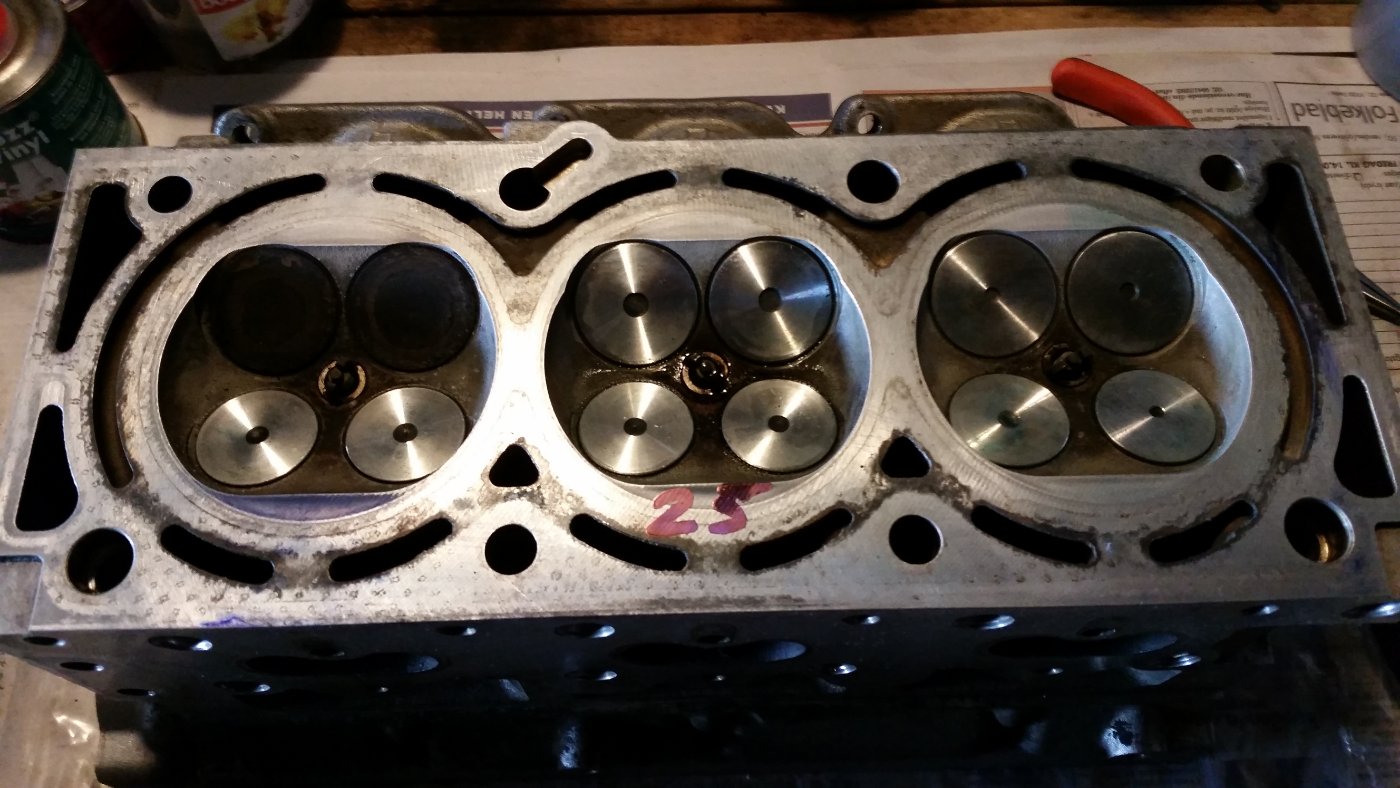

Her var der et problem med midterste cylinder
Jeg gav de fire ventiler her en ekstra slibning og lod den stå med sprit et godt døgns tid og nu var den bedre.
Alt tyder på at denne metode virkede fint nok. Metoden er dog noget tidskrævende, så hvis man har travlt vil en trykprøvning af topstykket sikkert være at foretrække, og så måske en planslibning for at være på den sikre side. Jeg har dog aldrig fået et topstykke planslebet på nogle af de biler jeg har arbejdet på. Måske det bare er held, men hvis man med en stållineal eller lignende ikke kan se at topstykket er skævt, så er efter min erfaring faktisk sjældent nødvendigt.
Jeg har ikke lavet kompressionstest endnu, men det vil jeg nok gøre snart, så vil det vise sig om jeg burde have brugt lidt ekstra penge på topstykkerne.
Et par andre småting blev klaret nu der var mere plads i motorrummet. Manchetten på tandstangen var revnet så her monterede jeg en ny. Det var meget lettere med bagerste topstykke afmonteret, om end stadig besværligt.

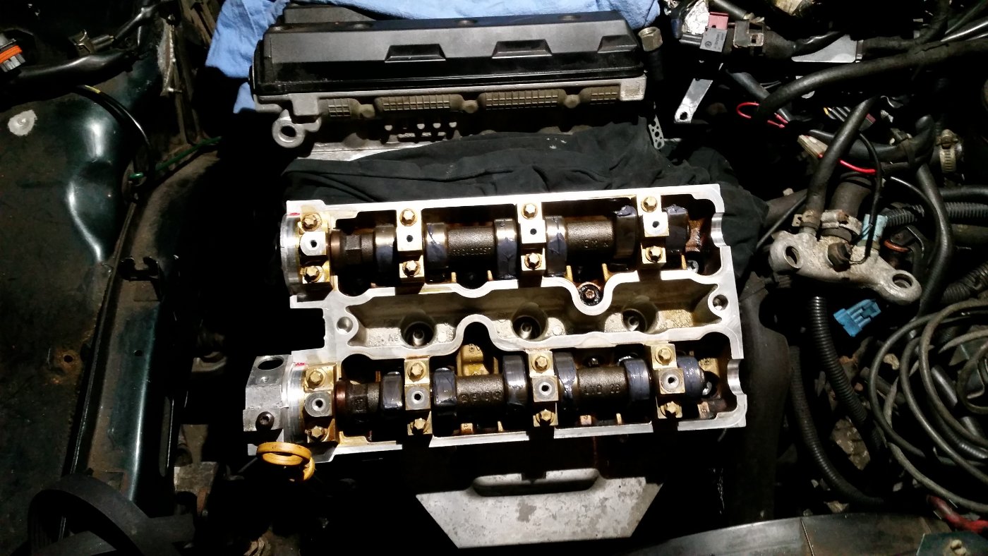

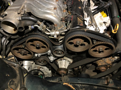

Her har jeg monteret bagerste topstykke. På billedets datostempel kan jeg se at der er gået et år siden sidste billede.
En uges tid senere var begge topstykker monteret. Jeg brugte noget molykotefedt på knastakslerne så den ikke skulle køre helt tør uden olietryk når det engang var tid at starte den op igen.
Som samlefedt i lejerne brugte jeg 20w/50 eller kædeolie. Jeg ved ikke om det er det bedste, men nok bedre end almindelig ”tynd” motorolie.
Mellem jul og nytår havde jeg lidt tid til overs og her fik jeg samlet det sidste på motoren. Nogle enkelte dele var godt nok blevet væk i løbet af de sidste to år, men der var nok til at jeg endelig kunne starte motoren op.
Først blev motoren tørnet uden strøm til tændspolen, for at sikre at der var olietryk. Alt virkede OK. Ingen sære lyde.

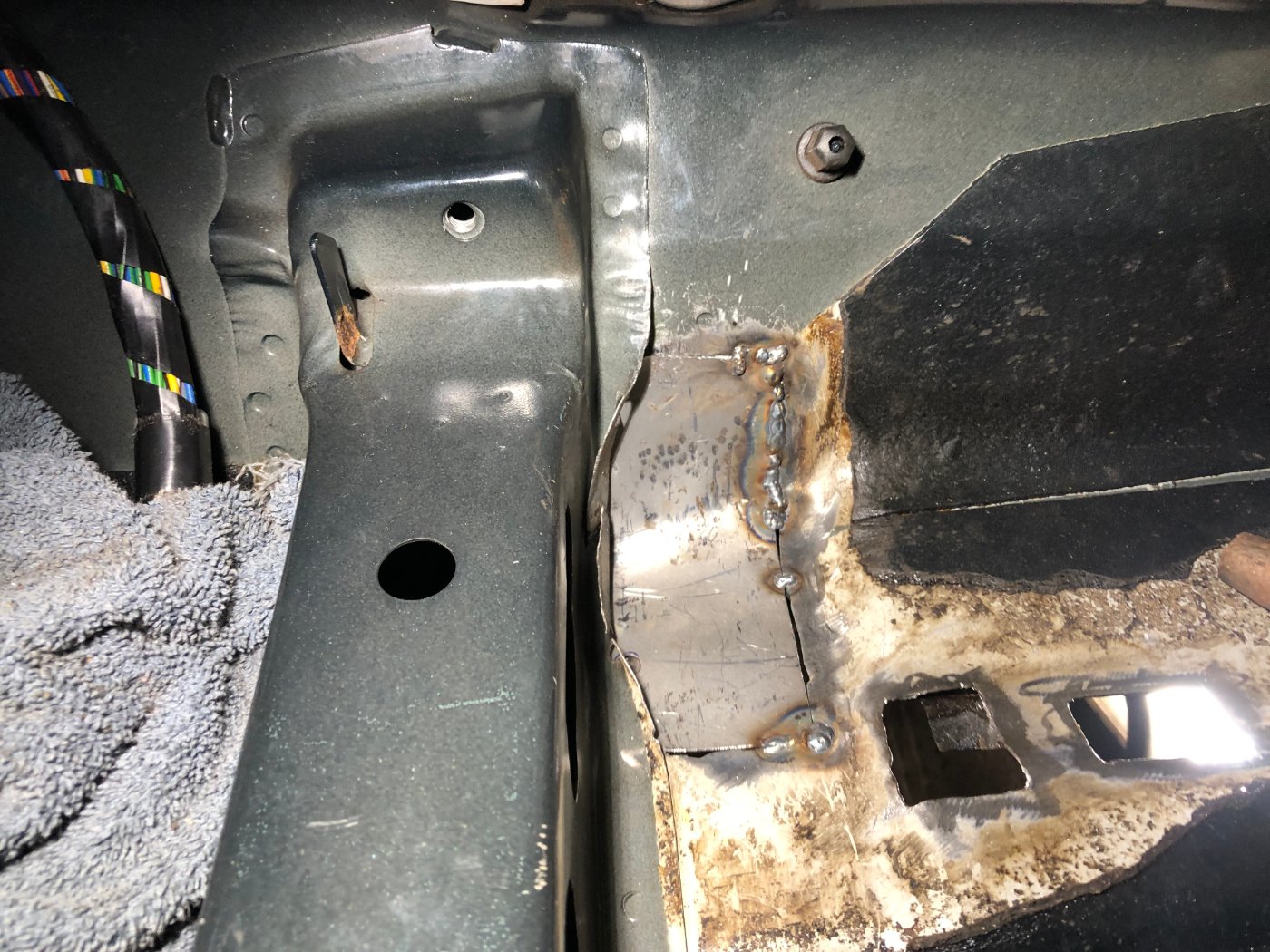

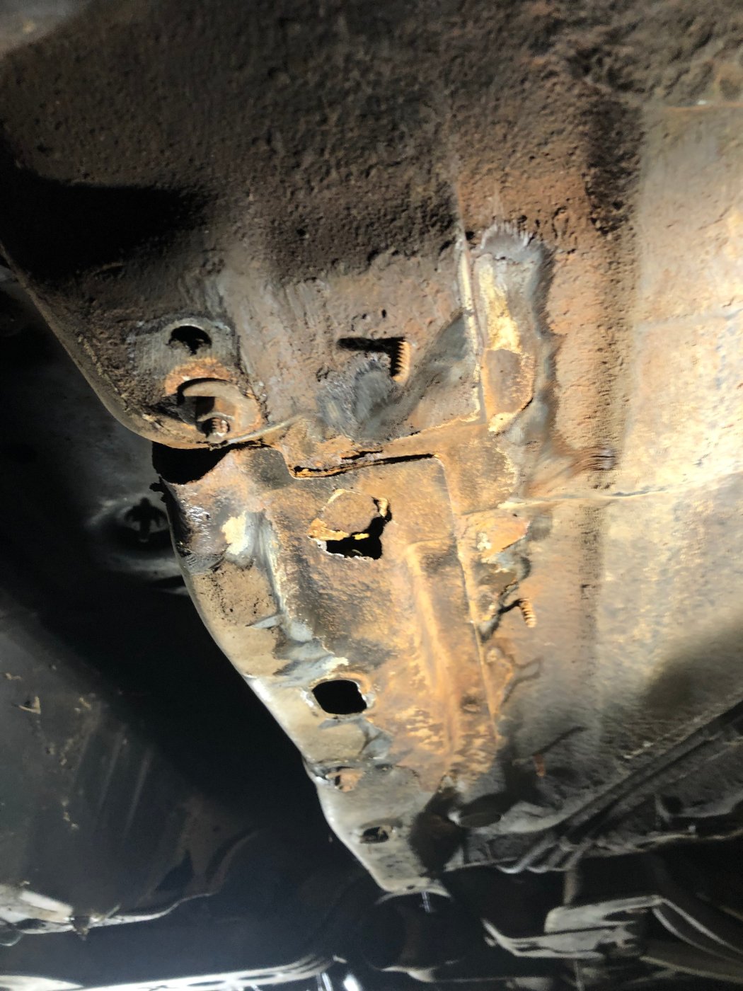

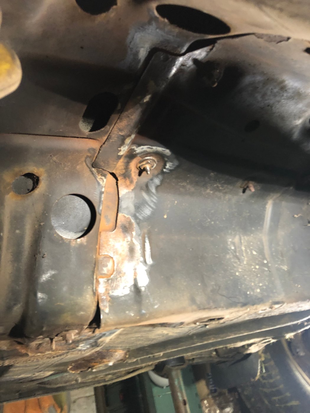

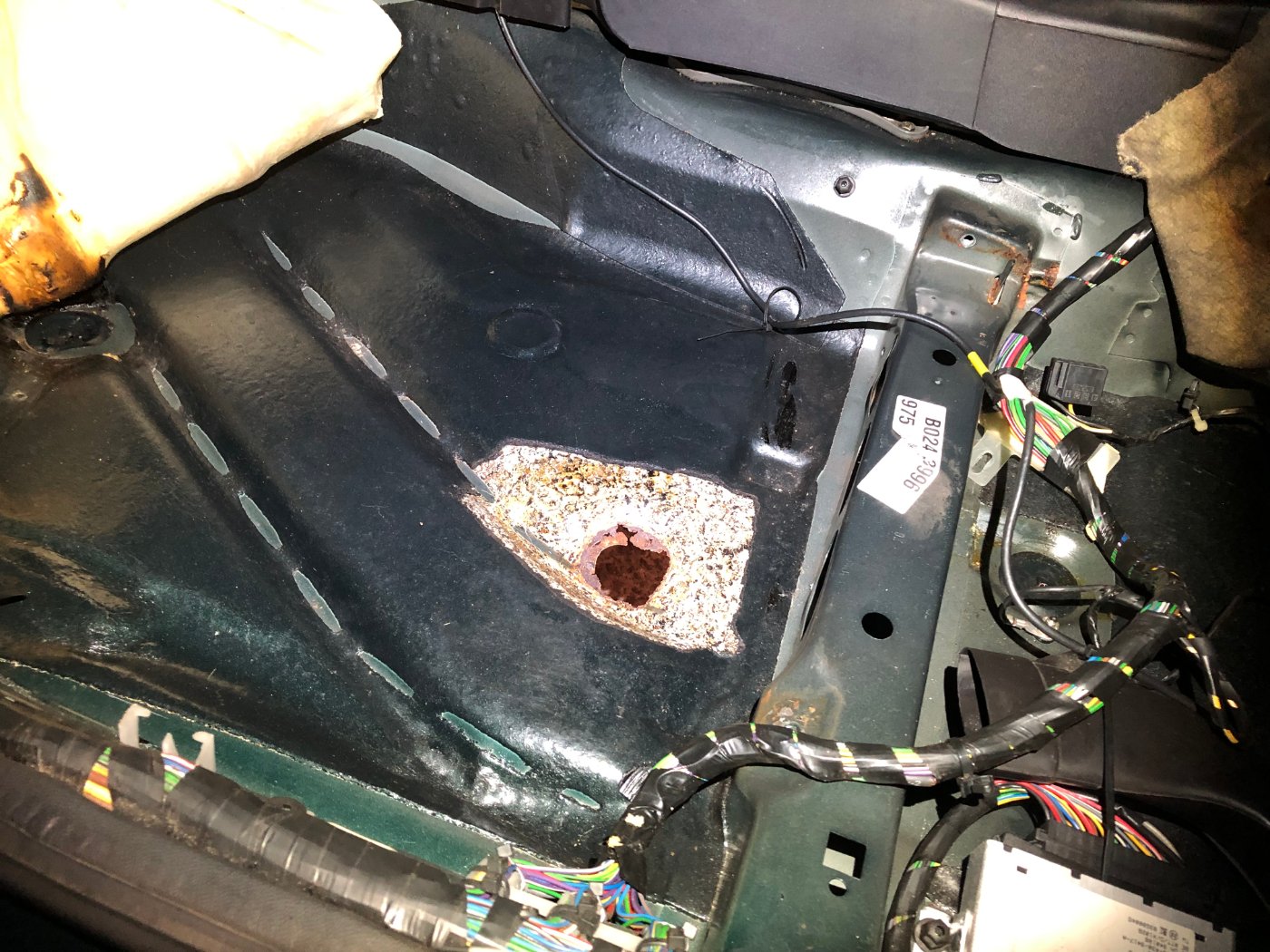

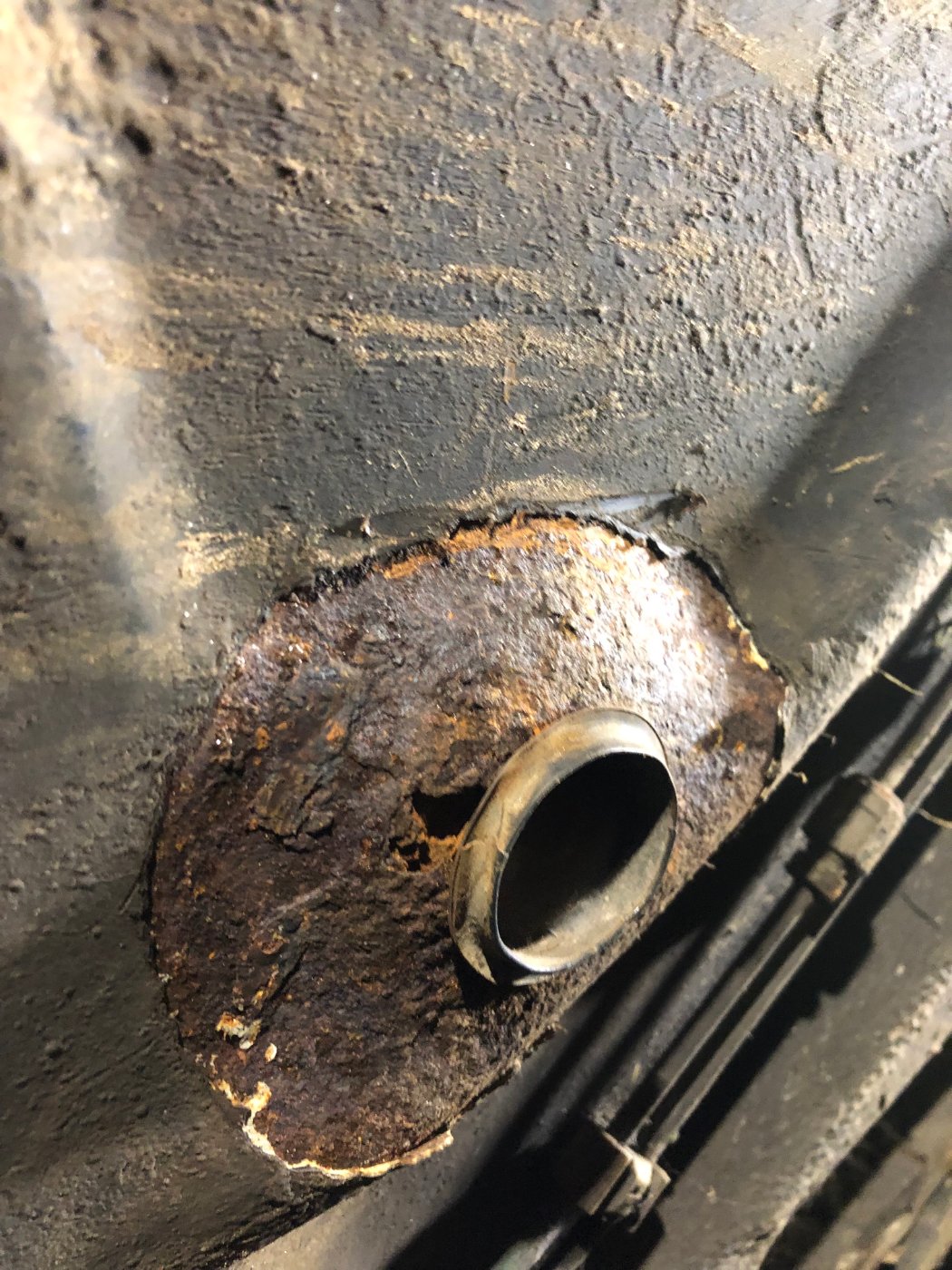

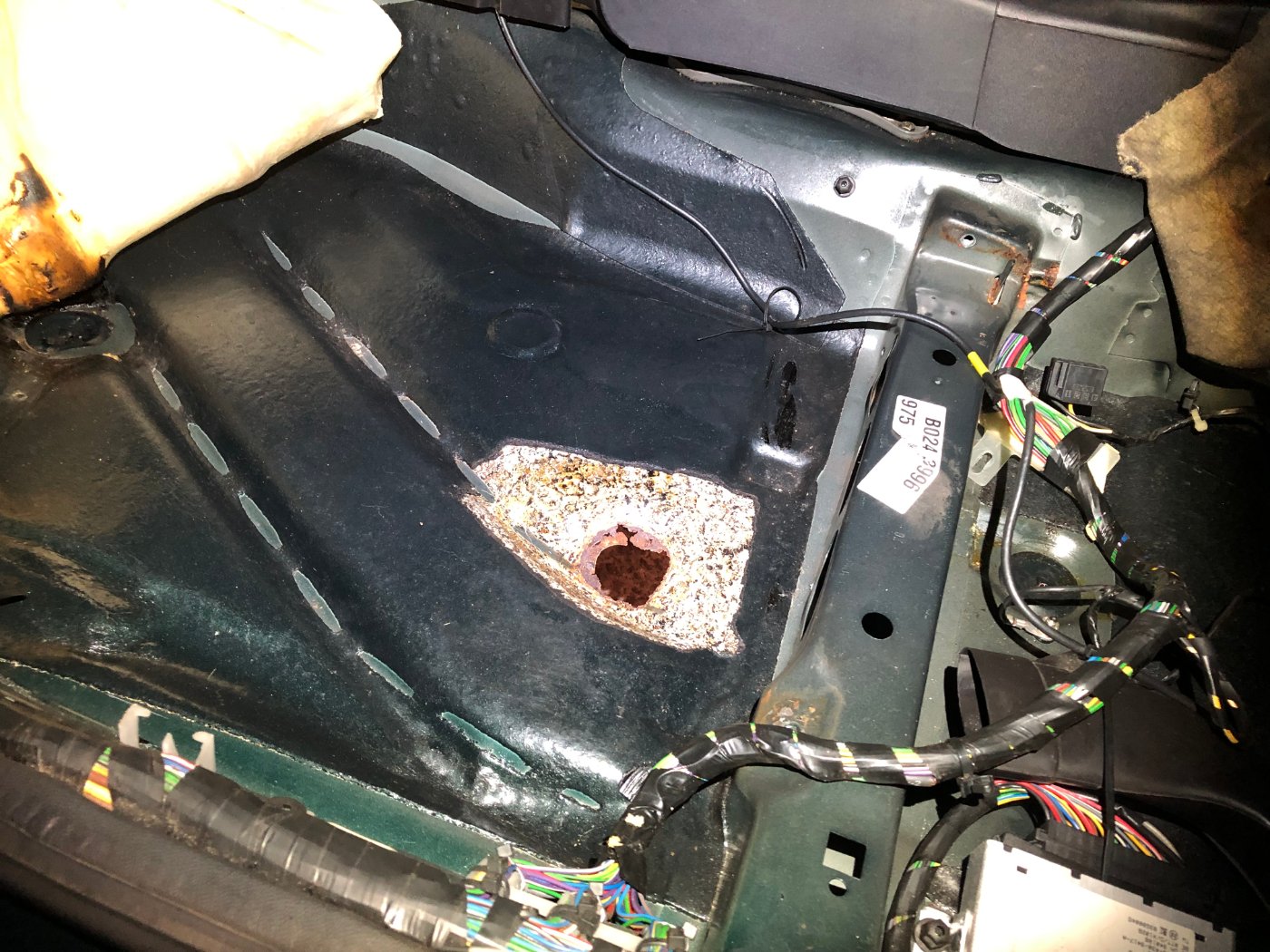

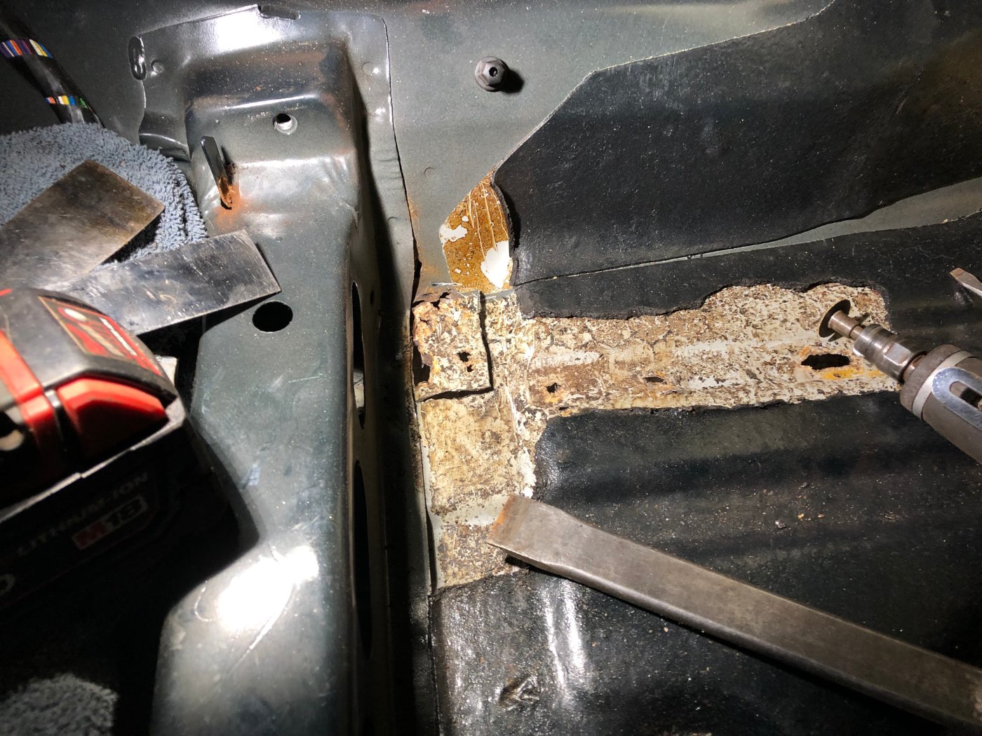

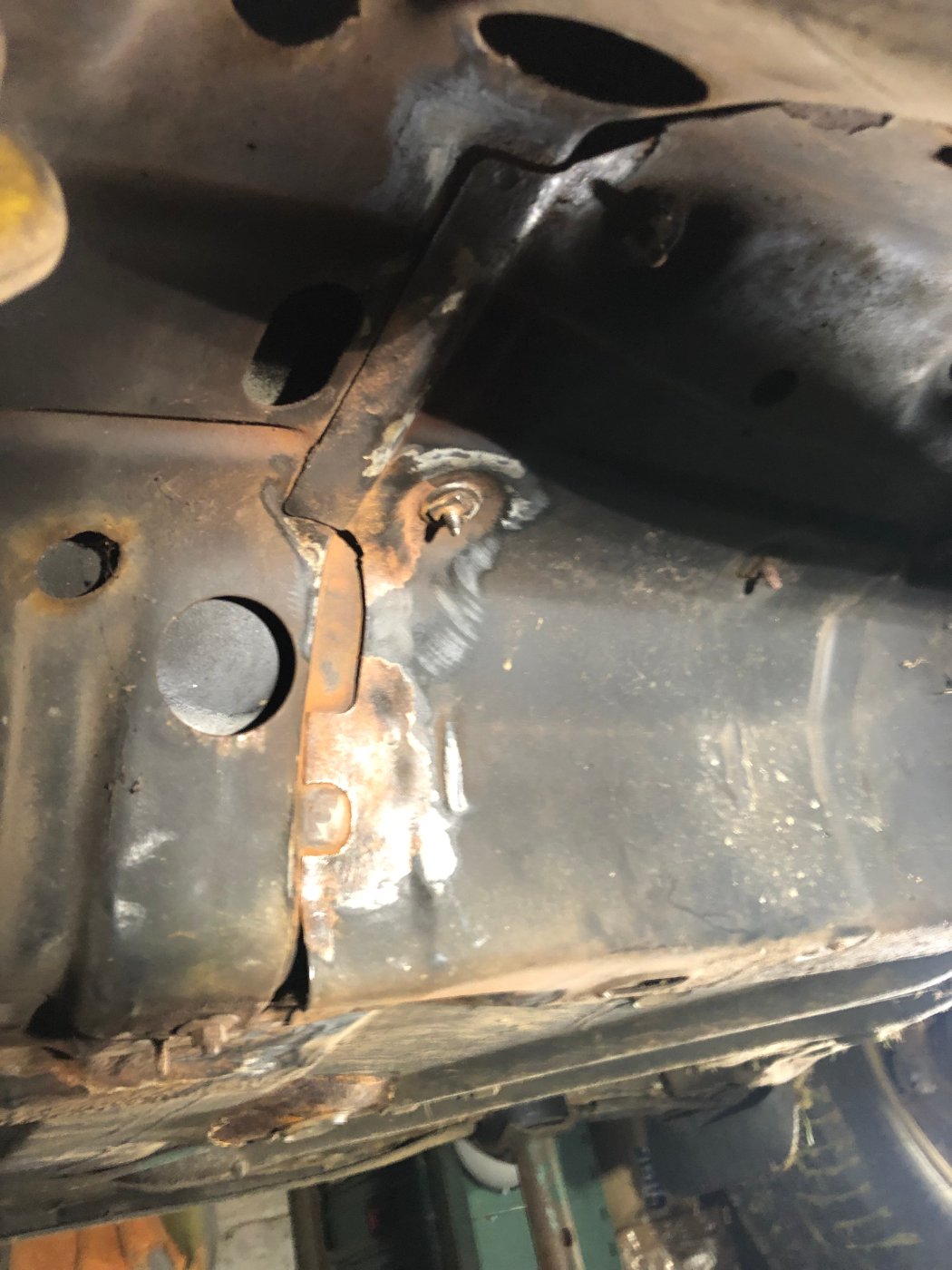

Det værste var som beskrevet rust i undervognen. Nærmere bestemt i en forstærkning ovenover varmeskjoldet til den midterste lyddæmper.
Her ses lidt af problemet:
Jeg overvejede at skære hele forstærkningen ud af min gamle og9-3’er (som stadig står i hækken og venter på at blive skrottet), men efter nærmere inspektion kunne jeg se at dette ville være en meget stor opgave.
Jeg valgte så at køre bilen i garagen og få udstødning mv. afmonteret så jeg kunne se hvor slemt det stod til. Til min overraskelse var rustskaderne begrænset til nogle få relativt små områder. Her ses modsatte side af forstærkningen som faktisk ikke var slem.
Da jeg afmonterede varmeskjoldet over lydpotten var der en stor tot tørt græs, og inde bag forstærkningen var der også en del ting og sager som ikke selv burde kunne kravle derind. Så årsagen til den voldsomme tæring tror jeg var at der havde boet en musefamilie på et tidspunkt.
Nu ved jeg ikke så meget om mus, men jeg tror ikke deres huse er nær så avanceret opbygget som vi mennesker er vant til. Med dette mener jeg at, hos en musefamilie, så er bryggers, stue, køkken, soveværelse og toilet alle i ét og samme rum. Så derfor havde musene sikkert efterladt sig visse ting der havde accelereret tæringen i netop dette område.

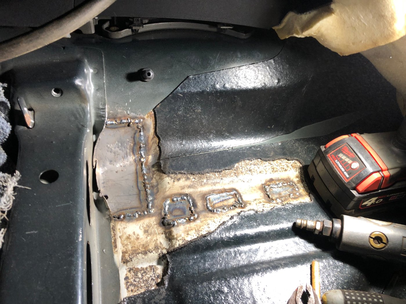

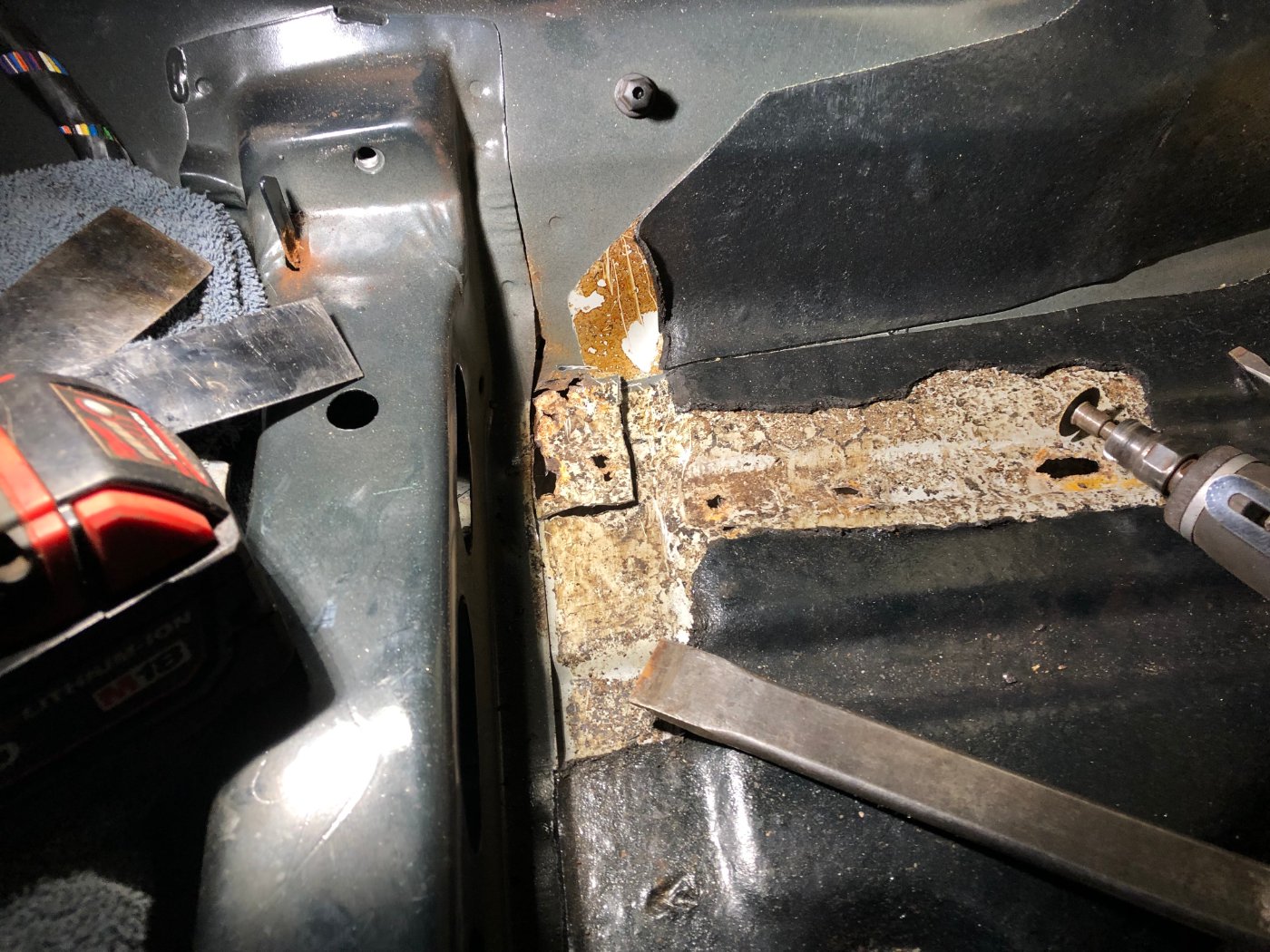

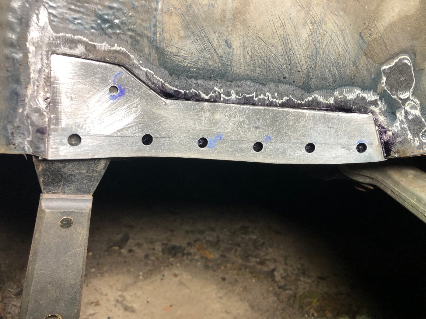

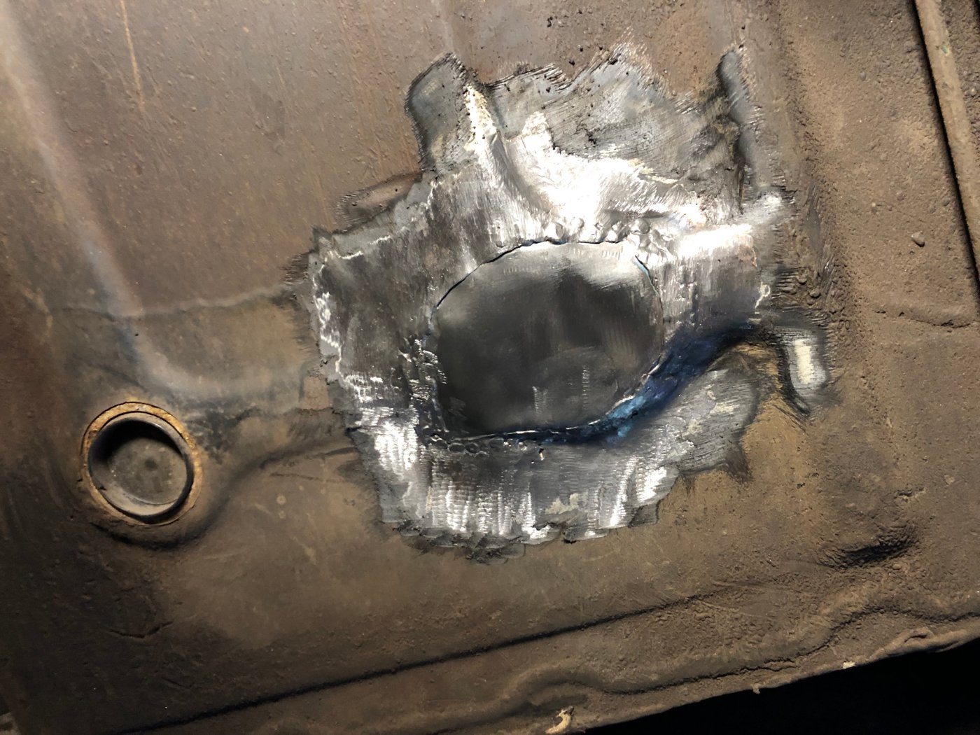

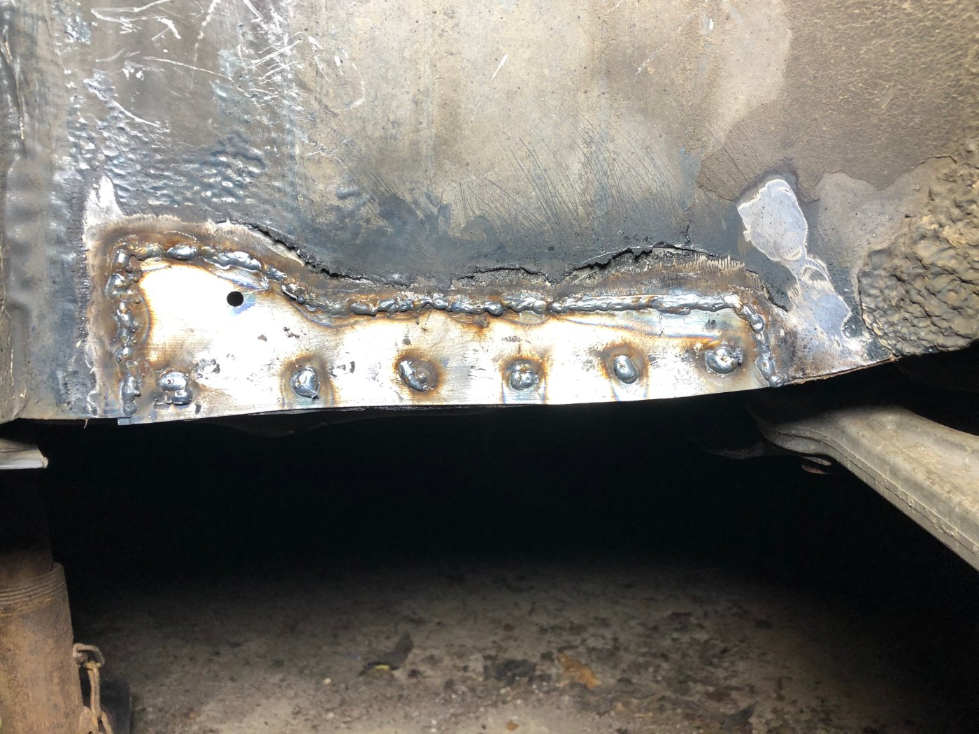

Men det var så begrænset at jeg satsede på at jeg kunne reparere det med lidt blik og svejsning og en masse slibning så det næsten kunne komme til at se originalt ud.

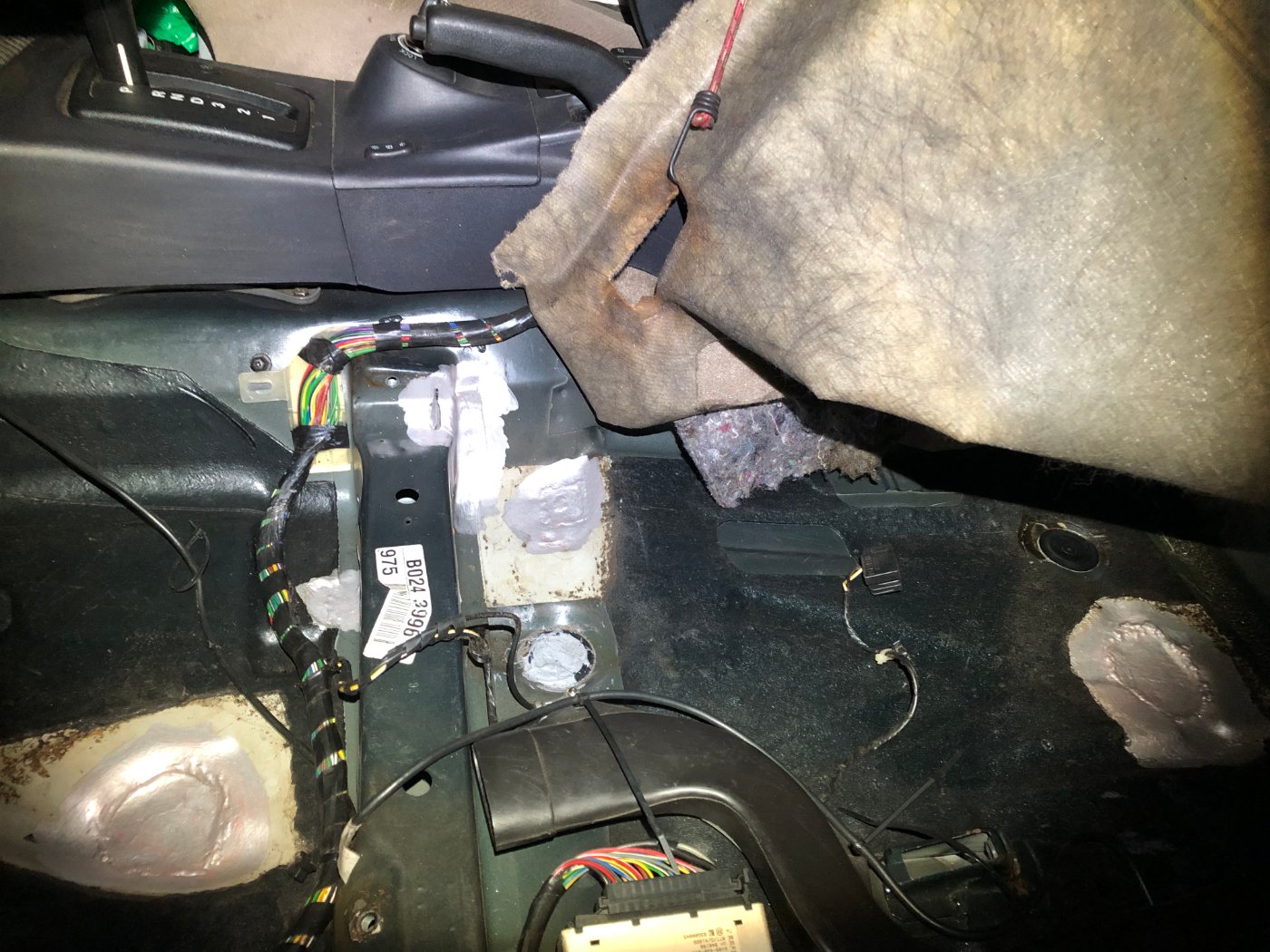

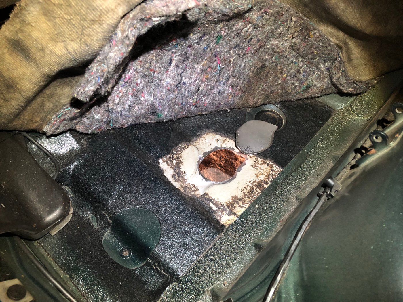

Der var dog stadig mange problematiske områder. Stort set alle propper i bunden havde rust i kanten, så her var der mindst en håndfuld der skulle repareres.

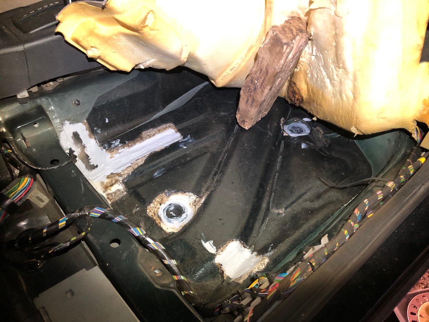

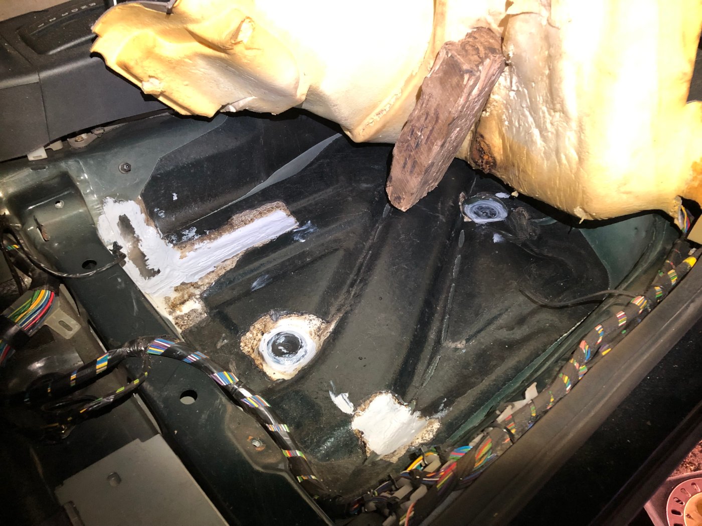

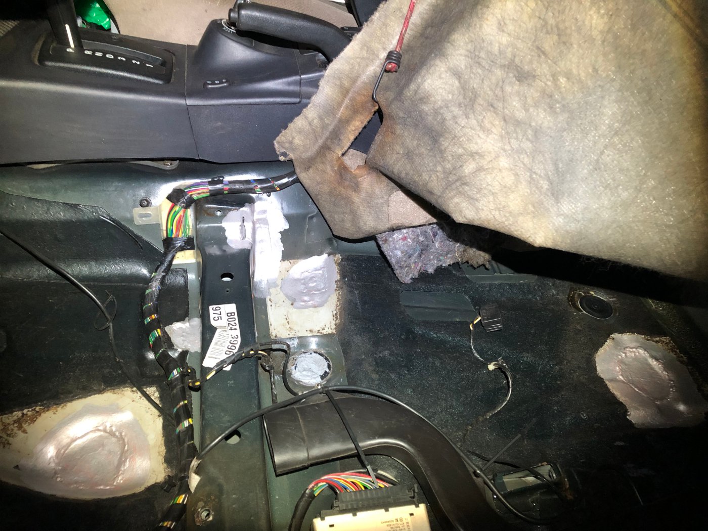

Førersædet samt bagsædet i førersiden blev afmonteret og jeg startede med noget af det lidt lettere.
Dette var under bagsædet
Her tilsvarende under førersædet

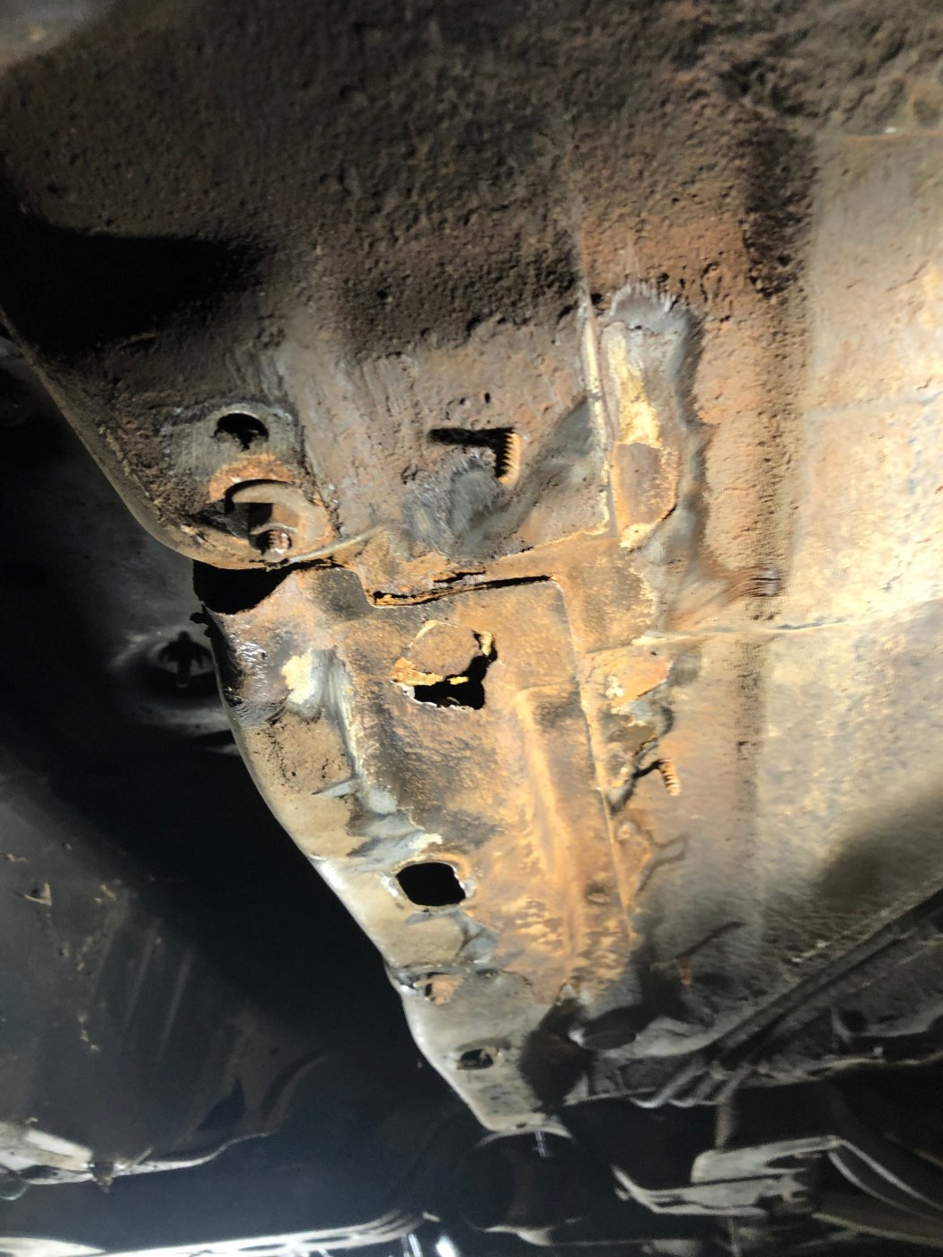

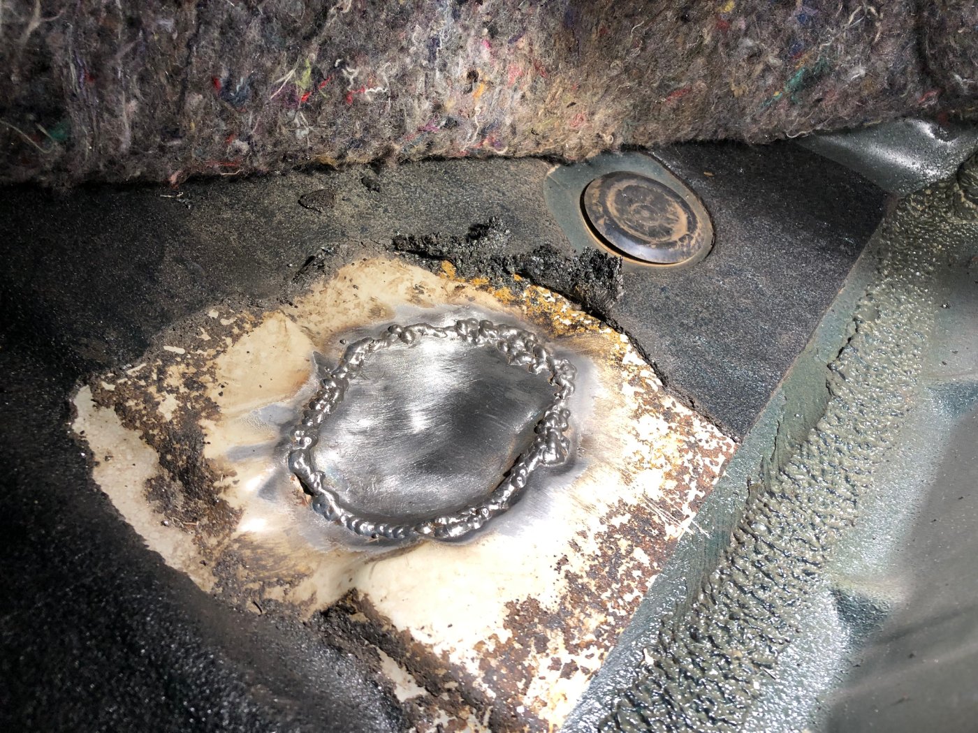

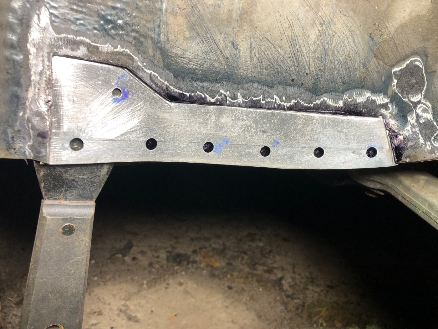

Her er der lappet adskillige steder og flere af propperne blev afmonteret, hullet renset og til sidst blev proppen limet fast med karosserikit.

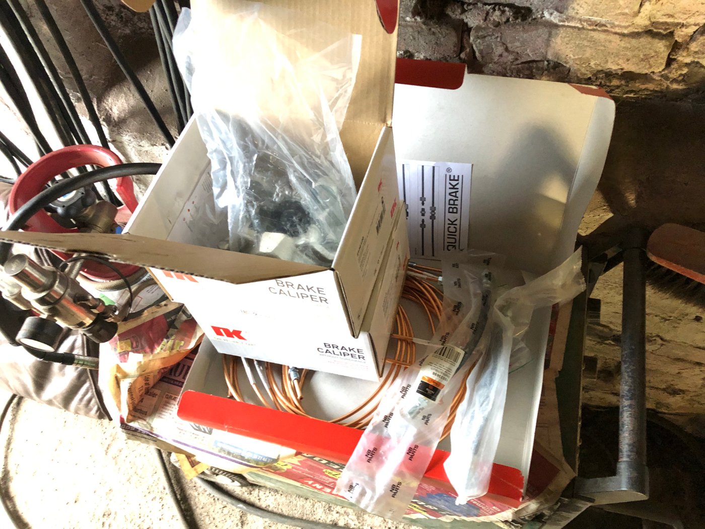

Mens jeg arbejdede under bilen fik jeg prikket hul på begge bremserør der går til bagbremserne. Da jeg mindst et par gange havde fået mine bukser gennemblødt af bremsevæske valgte jeg at nu skulle det lappes sammen. Samtidig skulle begge bagerste kalibre samt bremseslanger skiftes.

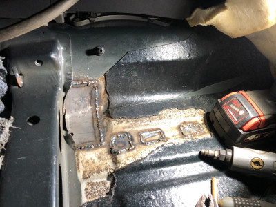

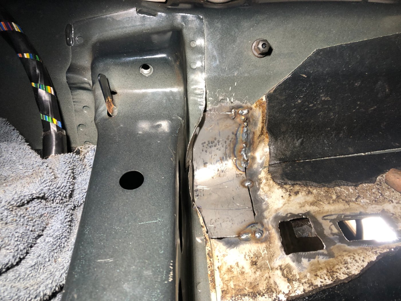

Da bilen nu var tæt i bremesystemet kunne jeg fortsætte i den modsatte side med mit rustarbejde. Dette var den helt klart værste side. Her ses det ovenfra med passagersædet afmonteret.

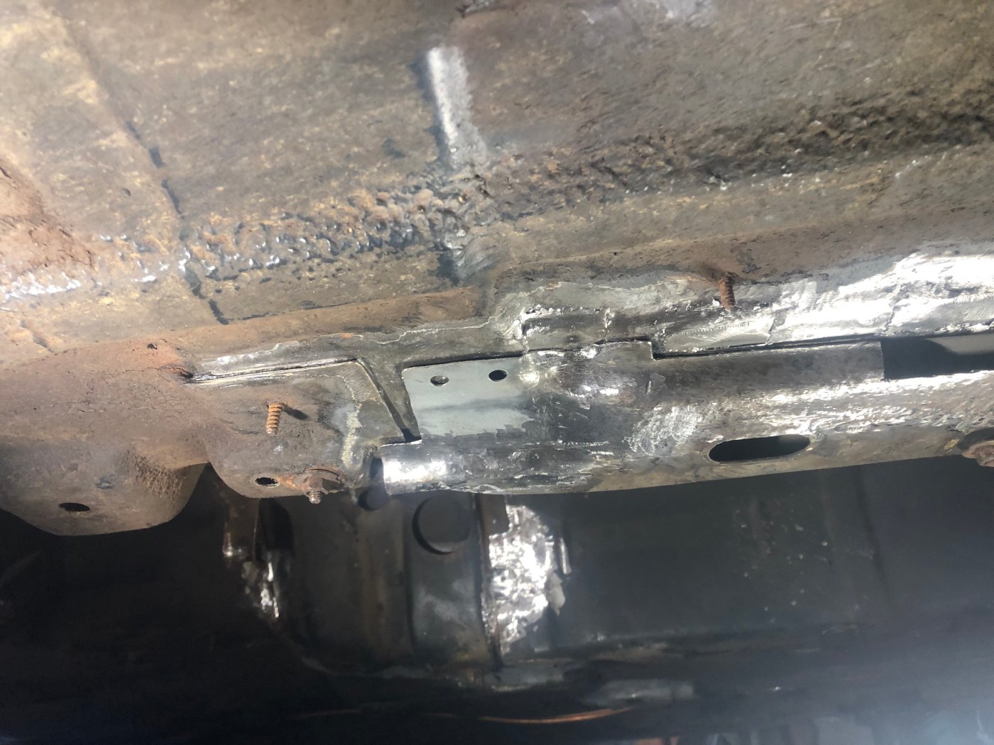

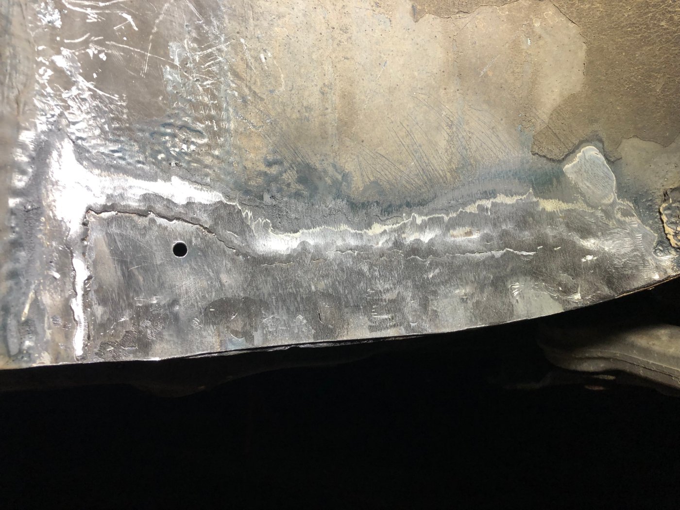

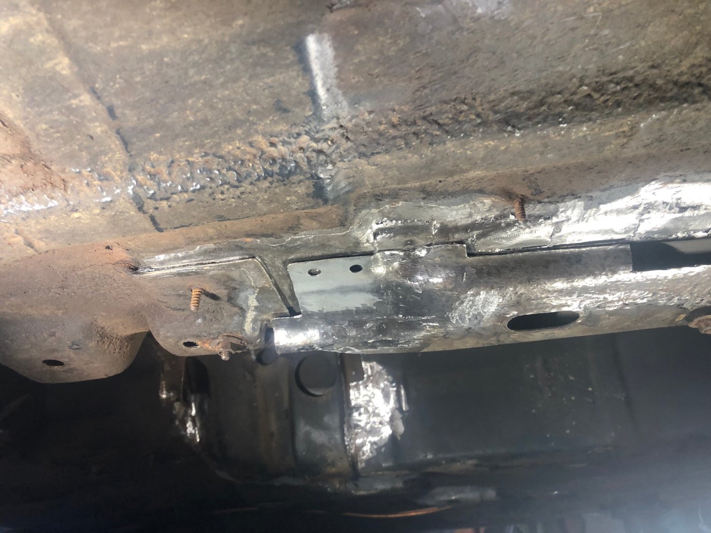

Og lapperiet påbegyndes

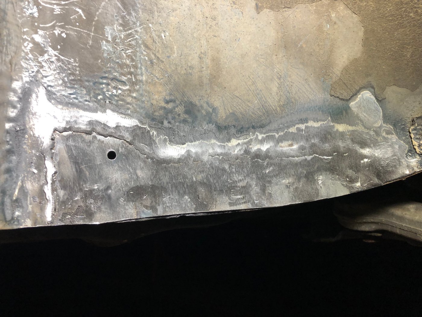

Under bilen var det værste som også blev lappet sammen.
Her ses det færdige resultat ovenfra

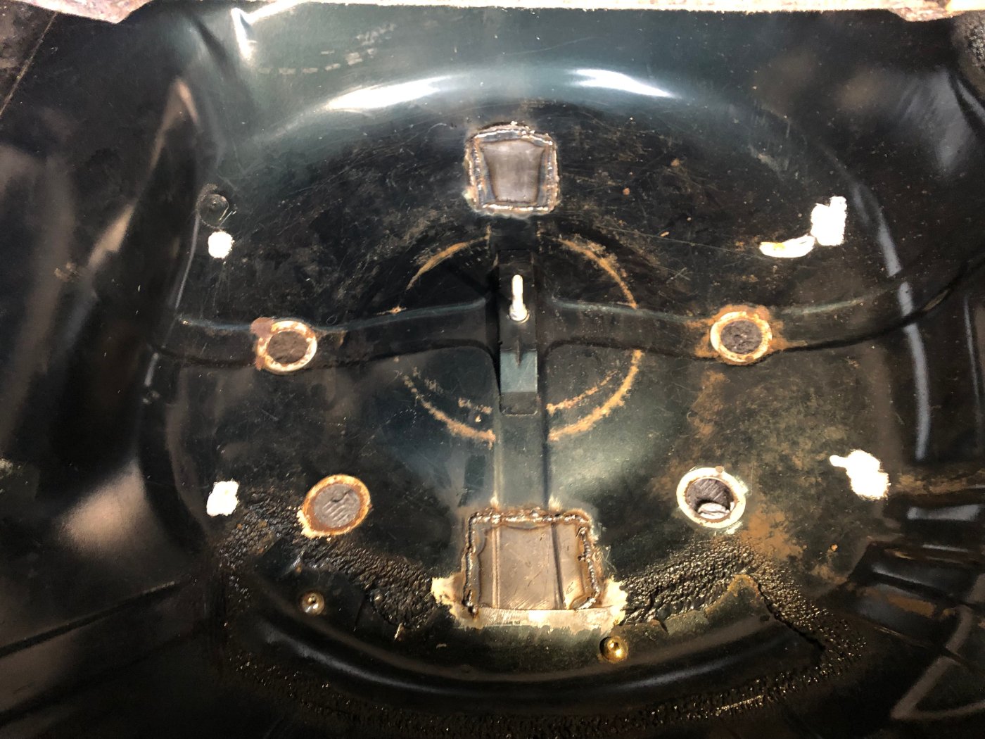

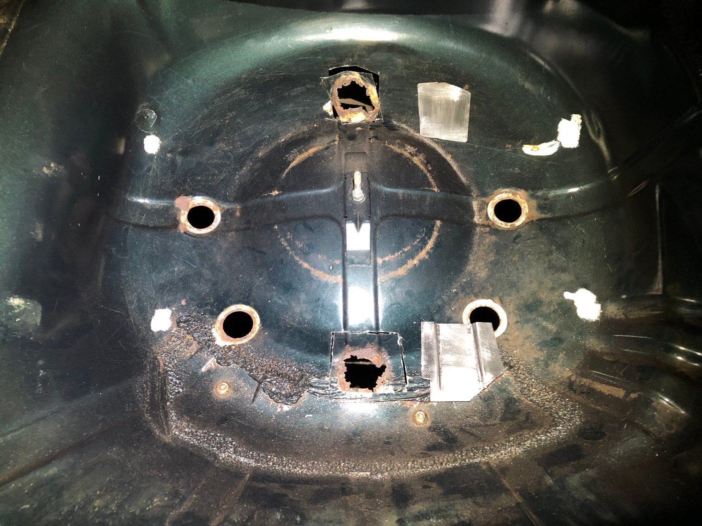

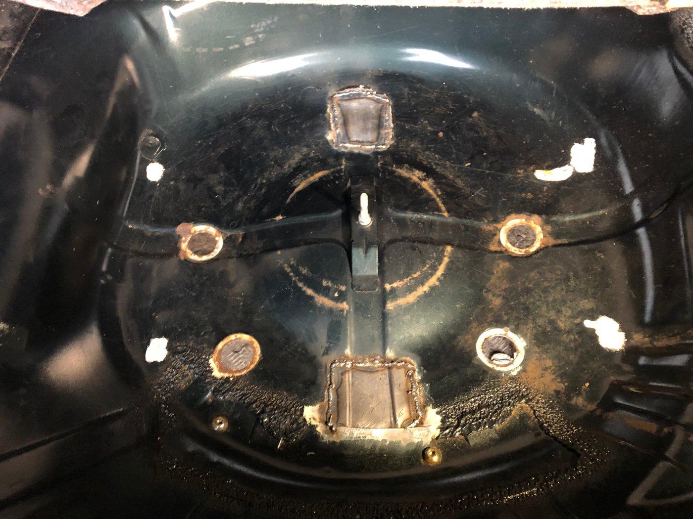

Her er en klassiker: Rust i reservehjulsbrønden.
Jeg kunne nøjes med et par lapper. Resten kunne renses, males og propperne blev igen limet i.

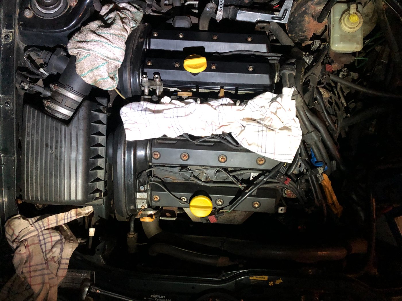

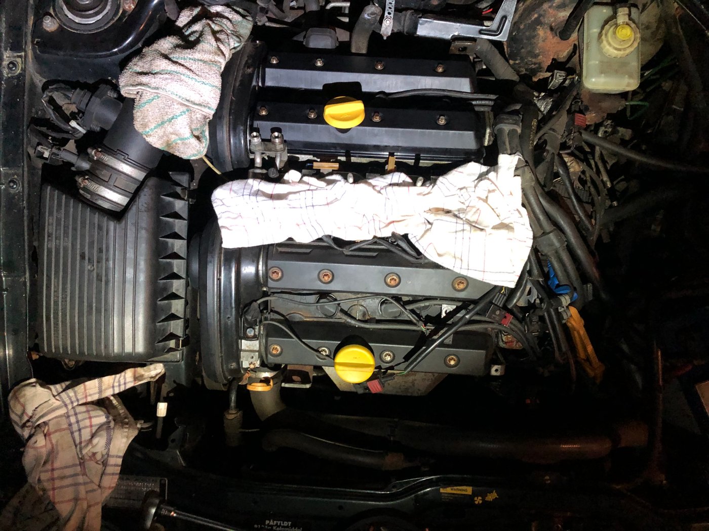

Sidste operation før syn (troede jeg) var at få stoppet en voldsom olielækage fra motoren.
Et kendt problem på de tidlige Opel V6’ere er at ventildækslet, som er af plastik, med tiden bliver skævt og derfor ikke kan holde tæt. Også selvom man monterer nye pakninger af god kvalitet.
For mange år siden skiftede jeg det forreste ventildæksel. Dette blev købt hos Opel i Ålborg og kostede voldsomt mange penge. Det løste dog mit oliespild dengang.
Et nyt bagerste ventildæksel kan stadig købes. Dog kan jeg kun finde det i USA og det koster i dag endnu flere penge end dengang for 12-13 år siden. En mulighed kan være at købe et brugt dæksel i aluminium, som blev brugt på de nyere motorer, blandt andet 9-5’eren, men disse er heller ikke lette at skaffe.
Jeg var dog så heldig at jeg på et tidspunkt havde købt et lidt nyere plastikdæksel som stadig lå i den originale emballage. Jeg havde fundet det på nettet meget billigere end hvad det kostede hos Opel. Det var ikke helt magen til det som sad på motoren, men burde passe. Eneste problem var at det var til forreste cylinderrække, så der var påfyldningshul til olie. Jeg havde dog et ekstra oliedæksel som jeg aldrig havde brugt, så mon ikke det kunne bruges alligevel?

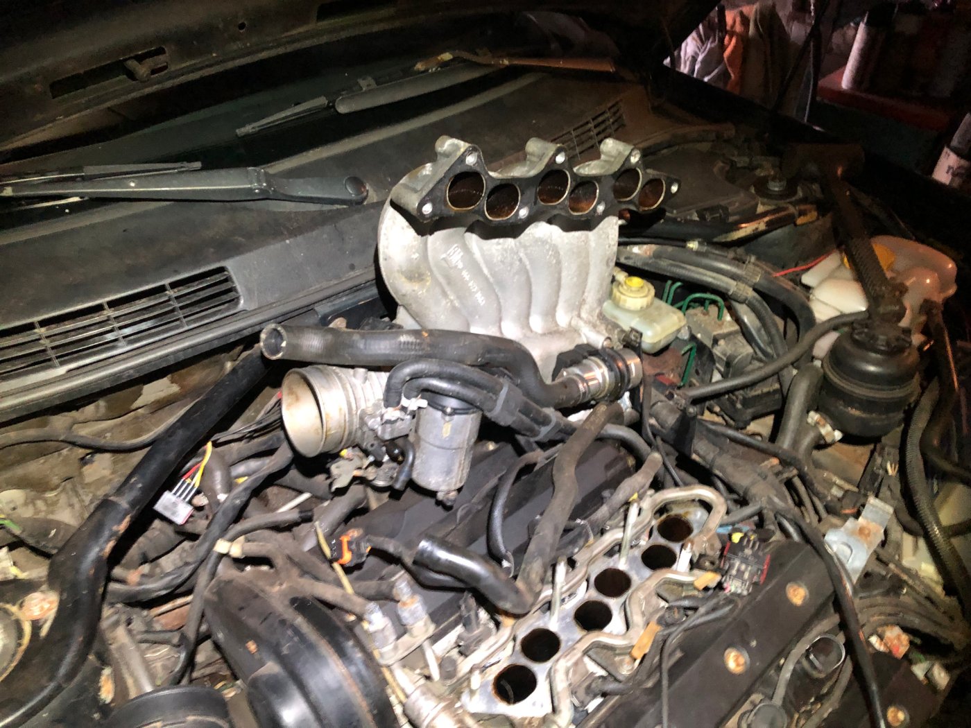

For at komme til bagerste ventildæksel skal øverste del af indsugningen afmonteres. Ved denne lejlighed kunne jeg lige så godt rense spjældhus og tomgangsventil der jo helst skal renses en gang i mellem.
Her er så det nye ventildæksel monteret med et nyt oliedæksel. Jeg var bange for at der ikke ville være plads til åndeslanger osv. men det passede perfekt. Den ekstra olieprop kan næsten heller ikke ses med alle dæksler monteret. Bedst af alt er den nu helt tæt for olie. Jeg er slet ikke vant til at der ikke er en olieplet på garagegulvet når jeg flytter en af mine biler :)

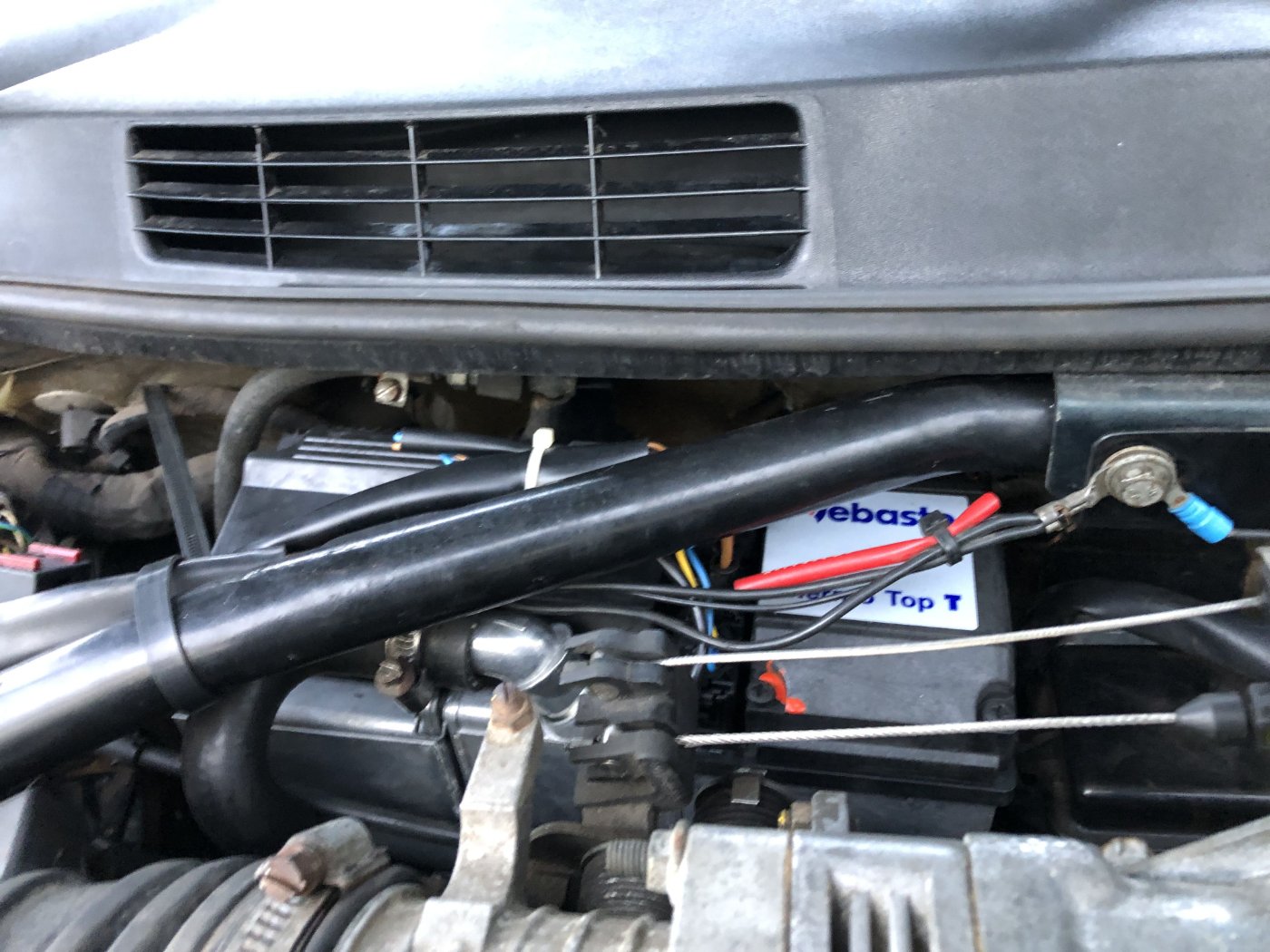

Projektet måtte dog fortsætte. Jeg havde en ekstra næsten ny lambdasonde liggende som jeg i sin tid havde købt for at fejlsøge en periodisk motorfejl, helt tilbage da jeg kørte i bilen til daglig.
Denne motorfejl viste sig dog at skyldes en defekt toppakning, kunne jeg konstatere da jeg havde begge toppe afmonteret for at skifte ventilerne (se del 1).
Men tilbage til mine nutidige problemer:
Jeg startede med den forreste sonde, men den var næsten umuligt at afmontere. Den var sandsynligvis blevet defekt på grund af fugt fra at ikke have kørt ret meget de sidste 8 år. Og af samme årsag var gevindet til sonden rustet godt og grundigt fast. Sonden kom ud i stumper og den sidste del ligger stadig inde i udstødningen og triller rundt. Jeg fik dog monteret den nye sonde og den ene fejl var nu rettet, kunne jeg konstatere med testeren. Næste projekt var den bagerste lambdasonde. Jeg købte en ny ved Biltema. Ikke mit foretrukne fabrikat, men jeg ville gerne have bilen klar hurtigst muligt, og turde ikke satse på at en ny kunne komme med posten indenfor rimelig tid.
Bagerste sonde var mindst lige så svær at afmontere. Den sad sikkert ikke mere fast, men til gengæld er der mindre plads til værktøj. Enden blev at jeg skar den over med en sliber så jeg kunne få en luftnøgle med en krafttop på. Gevindet kunne jeg nu rense da jeg også havde købt en gevindtap hos Biltema.
Biltema sonden blev monteret uden de store problemer og på Tech2 testeren kunne jeg se at den reagerede næsten ens i forhold til den originale Bosch sensor. Så forhåbentlig kan den også holde nogle år.

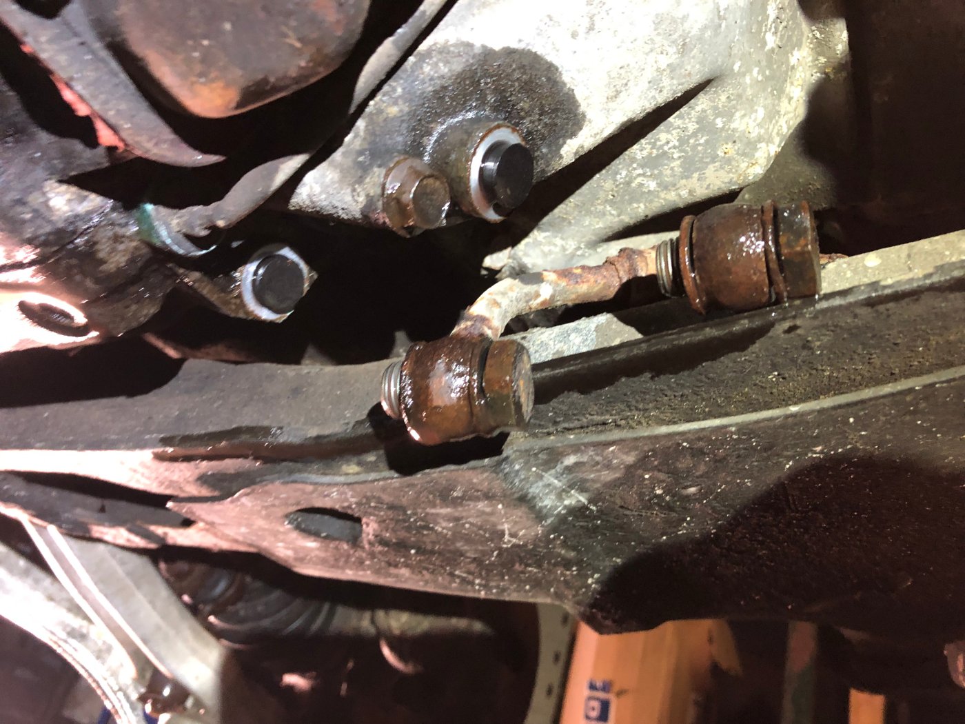

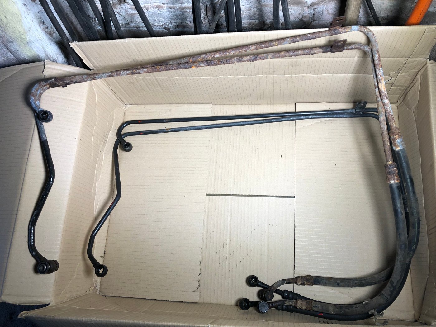

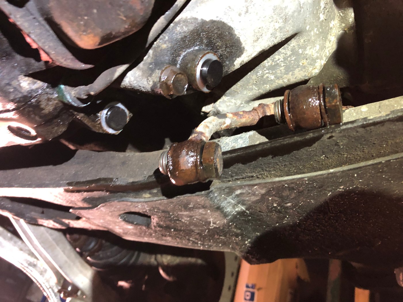

Det første var at rørene mellem gearkasse og oliekøler havde et tykt lag rust ovenpå.
Jeg har for mange år siden skiftet den del af servorøret der går foran køleren på grund af et brud, så denne bør stadig være i nogenlunde OK stand. Til gengæld kunne jeg konstatere at den del af røret der går tilbage til tandstangen nu også havde en del overfladisk rust hvor det går gennem et beslag.
Så begge disse rør skulle skiftes.
Servorøret er heldigvis det samme som til og9-3, så det kan købes nyt til relativ lav pris.
Oliekølerrøret er noget sværere at finde, men jeg var heldig at finde et helt uden rust, på Ebay, til en fornuftig pris.
Monteringen var faktisk ikke så slem da men kan komme til det meste. Jeg måtte afmontere venstre forreste inderskærm for at kunne trække slangerne rigtigt på plads, men ellers ikke de store problemer.
Til formålet 3d-printede jeg nogle små proppe som kunne sættes i efter slanger/rør var afmonteret fra gearkasse og køler, så ikke jeg mistede alt for meget olie.
Her ses rør/slanger afmonteret fra gearkassen og mine propper installeret.
Her er så det gamle og det nyere rør til sammenligning.

Da jeg jo har haft bremsesystemet adskilt og udskiftet bremserør, slanger og kalibre til baghjulene kunne det jo bare være at der stadig var luft i systemet, så jeg prøvede igen at udlufte. Denne gang prøvede jeg at køre ABS pumpen mens jeg udluftede for at se om dette gjorde nogen forskel. Det gjorde det ikke.

Da jeg fik 9-5’eren hjem igen kunne jeg forsøge at skifte ABS blokken. Det er ikke den største operation, men det kræver en smule adskillelse og selvfølgelig skal systemet udluftes helt igen når alle dele er monteret. Jeg ventede med at skifte den, da der jo altid er en chance for at noget går galt når man udfører sådan en operation. Jeg kunne jo for eksempel komme til at knække et bremserør. Ikke at dette var nogen større katastrofe da jeg jo har næsten alle rørene på lager, men det ville helt sikkert tage ekstra tid at lave.
I øvrigt har jeg planer om at skifte alle rørene på et tidspunkt, da der er overfladisk rust på nogle af dem, men lige nu tager jeg et problem af gangen.
Udskiftningen af blokken gik nogenlunde OK. Jeg udluftede igen med ABS pumpen kørende selvom det nok ikke er nødvendigt.
Prøvekørsel gik godt. Hvis man hamrer bremserne i med 70 km/t bremser den nu snorlige uden tegn på at noget blokerer. Så den gamle ABS blok må være defekt. Jeg har adskilt den men der var ikke rigtigt noget interessant at se, kun lidt overfladisk rust på nogle af delene.
Jeg måtte dog udlufte systemet igen da pedalen ikke var rigtigt hård. Der må være kommet lidt luft i hovedcylinderen selvom jeg prøvede at undgå dette ved at have en stang på bremsepedalen da jeg skiftede blokken. Jeg har nu kørt et par 100 km i bilen og den bremser som den skal nu.

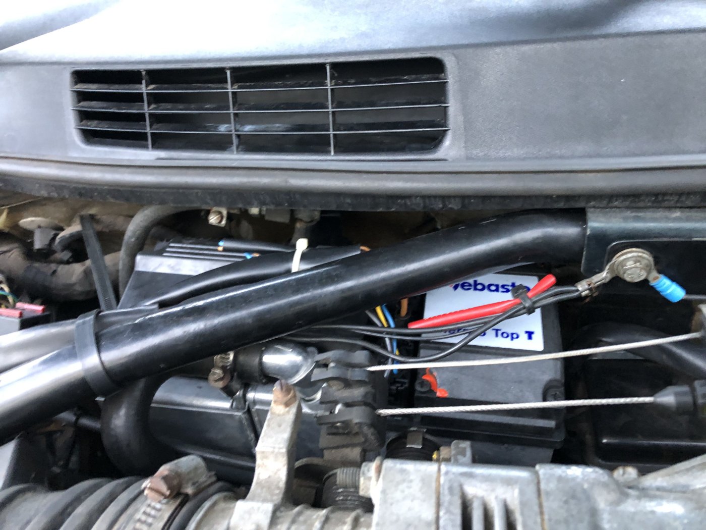

Jeg har nu også fået gen-monteret benzinfyret. Det vil sige, det jeg tidligere havde monteret viste sig at have en fejl, så jeg endte med at montere et nyt jeg havde liggende. Det er et jeg købte for nogle år siden i Trollhättan på et af SDCC’s udsalg til 250 skr vistnok. Disse fyr har det dog med at stå af indenfor ca. 100 drifttimer, så vi må se hvor længe det holder. Indtil videre fungerer det fint. Jeg har 2 defekte fyr på lager som sikkert kan renoveres/repareres.
Som man kan se er der ikke meget plads til benzinfyret, som officielt ikke passer til en ng900V6, men det kan godt lade sig gøre. Det gør dog visse operatoner lidt mere besværlige.
Jeg valgte også at skifte tandremmen. Strammehjul osv. burde være OK da de jo stort set ikke har kørt, men tandremmen er jo nu 6 år gammel, så den har nået sin maksimale levealder.
Jeg ville dog ønske at jeg havde tænkt mig lidt mere om da denne operation er noget mere besværlig med benzinfyret monteret. Det lykkedes dog og nu burde den kunne holde sikkert bilens levetid ud.
Jeg har dog en mislyd fra et leje eller lignende. Jeg tror måske det er løbehjulet til drivremmen. Men lyden forsvinder når motoren har kørt et stykke tid, så det kan måske også være væskestand i servosystemet der er blevet for lav. Jeg har dog tjekket, men der kan jo opstå lækager. Der var noget endeslør i pumpen da jeg havde remmen pillet af, men ingen radial slør.

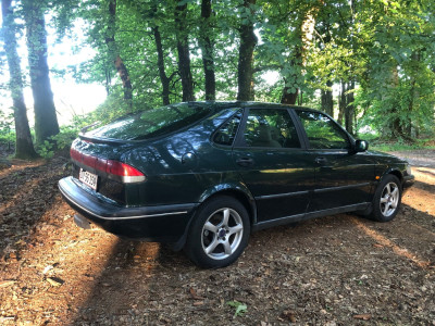

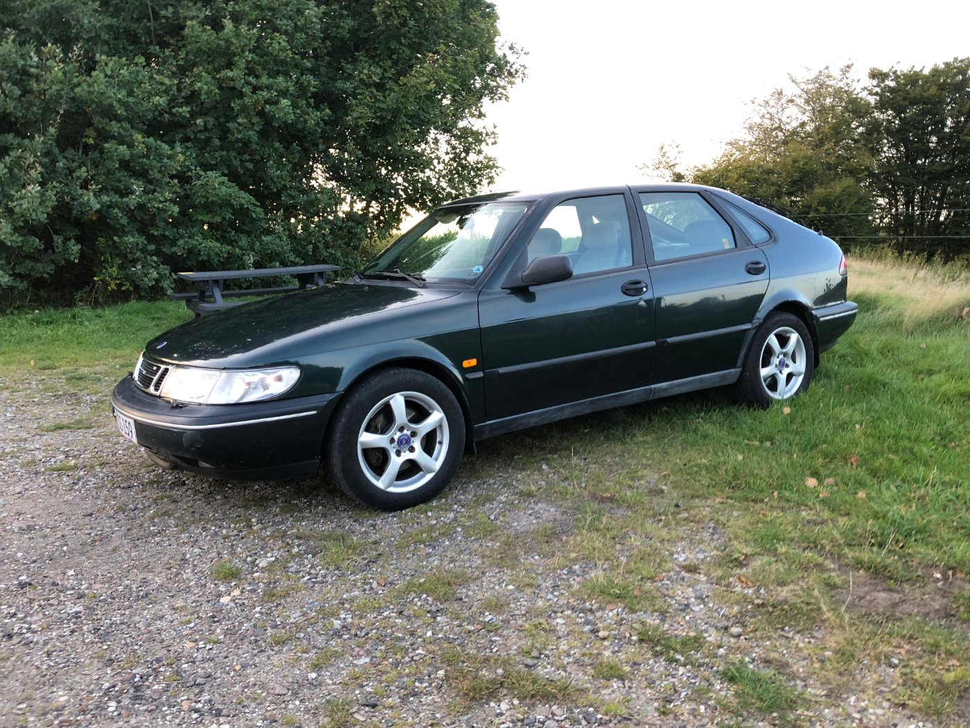

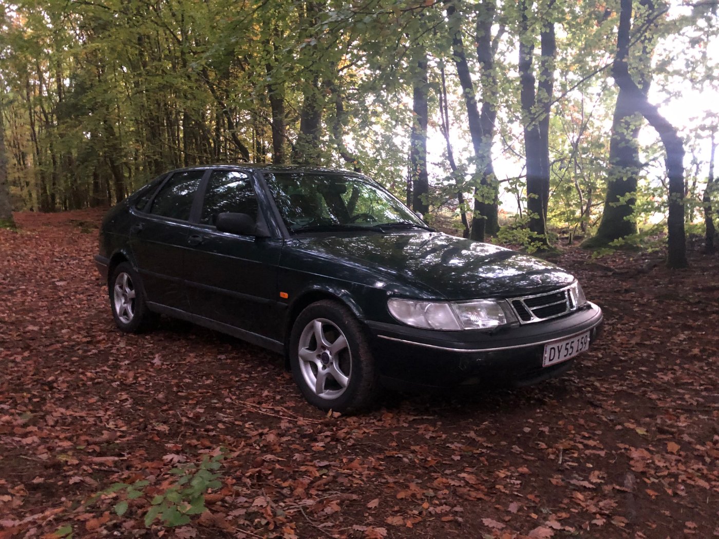

Til sidst nogle af de billeder jeg tog af ng900'eren i løbet af det sidste års tid. Det er nu en ganske flot bil, trods alle dens fejl.
