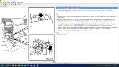

Prøv at rense og smøre tændingslåsen, som beskrevet her
https://www.youtube.com/watch?v=pA_6QwB8rFc&t=618s
https://www.youtube.com/watch?v=Dgi6zKvpKyw
Foran gearstangen under et cover der sidder en arm der skal trykkes ned med en skruetrækker, for at få den ud af P
