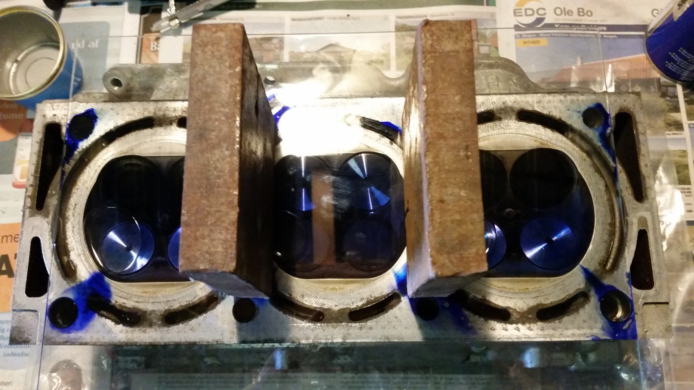

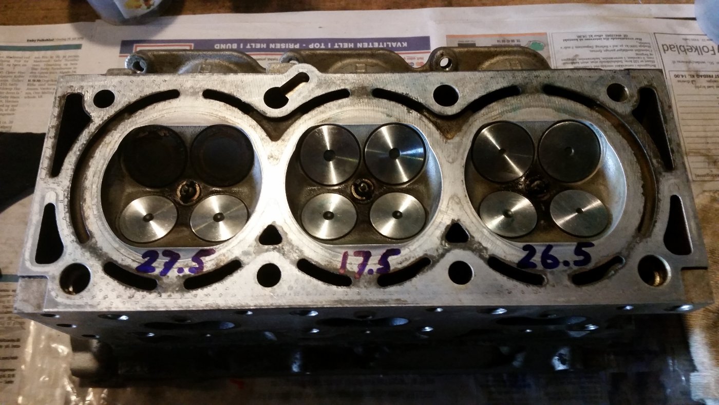

Beslutningen blev taget, og jeg begyndte at adskille motoren for at kigge på skaderne. Begge topstykker blev afmonteret og ventiler blev afmonteret. For at holde udgifterne lidt nede købte jeg uoriginale ventiler som umiddelbart lignede de originale. Dog købte jeg god kvalitet pakninger samt et godt tandremssæt inklusiv vandpumpe mv.
18 nye ventiler blev det til. Topstykkerne blev ”tryktestet” ved at, med knastakslerne afmonteret og tændrør monteret, lægge dem med forbrændingskamrene opad og helt vandret, fylde dem med sprit og lægge en glasplade over med lidt vægt på, og så lade dem ligge natten over.
Herefter sugede jeg indholdet ud med en kanyle og målte hvor meget der var forsvundet.
Her har jeg skrevet antal ml. Det er ikke særligt præcist, så dette blev dømt fint nok. Hvis de alle var indenfor et par ml gik jeg ud fra at ventilerne var tætte nok.
Her var der et problem med midterste cylinder
Jeg gav de fire ventiler her en ekstra slibning og lod den stå med sprit et godt døgns tid og nu var den bedre.
Alt tyder på at denne metode virkede fint nok. Metoden er dog noget tidskrævende, så hvis man har travlt vil en trykprøvning af topstykket sikkert være at foretrække, og så måske en planslibning for at være på den sikre side. Jeg har dog aldrig fået et topstykke planslebet på nogle af de biler jeg har arbejdet på. Måske det bare er held, men hvis man med en stållineal eller lignende ikke kan se at topstykket er skævt, så er efter min erfaring faktisk sjældent nødvendigt.
Jeg har ikke lavet kompressionstest endnu, men det vil jeg nok gøre snart, så vil det vise sig om jeg burde have brugt lidt ekstra penge på topstykkerne.

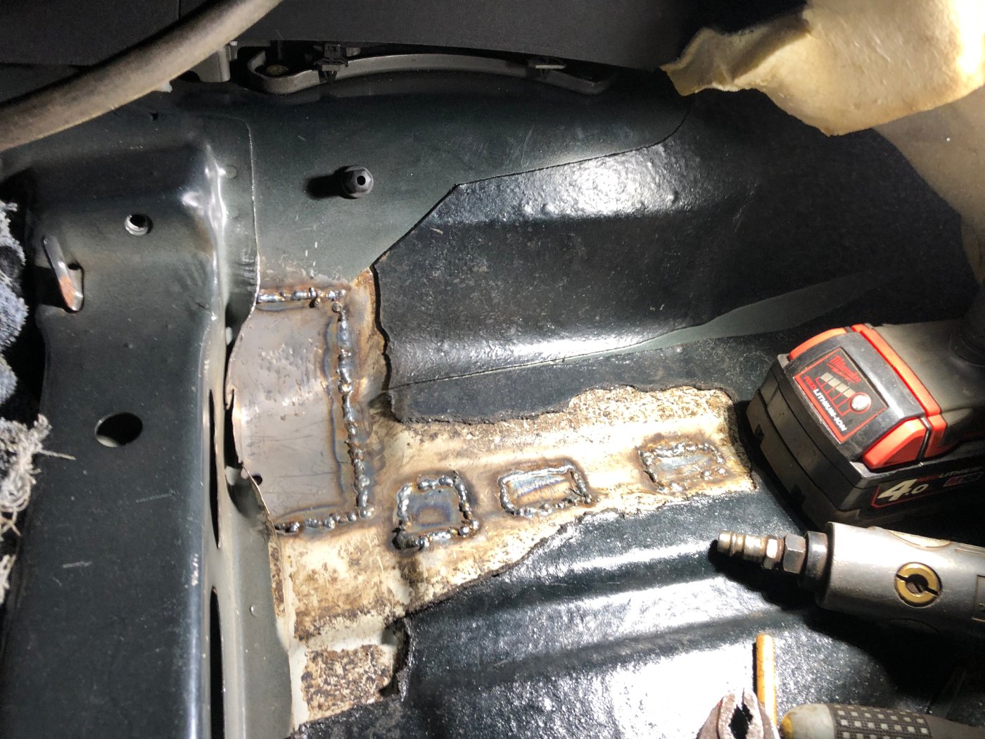

Men det var så begrænset at jeg satsede på at jeg kunne reparere det med lidt blik og svejsning og en masse slibning så det næsten kunne komme til at se originalt ud.
Der var dog stadig mange problematiske områder. Stort set alle propper i bunden havde rust i kanten, så her var der mindst en håndfuld der skulle repareres.
Førersædet samt bagsædet i førersiden blev afmonteret og jeg startede med noget af det lidt lettere.
Dette var under bagsædet
Her tilsvarende under førersædet
Her er der lappet adskillige steder og flere af propperne blev afmonteret, hullet renset og til sidst blev proppen limet fast med karosserikit.
Mens jeg arbejdede under bilen fik jeg prikket hul på begge bremserør der går til bagbremserne. Da jeg mindst et par gange havde fået mine bukser gennemblødt af bremsevæske valgte jeg at nu skulle det lappes sammen. Samtidig skulle begge bagerste kalibre samt bremseslanger skiftes.
Da bilen nu var tæt i bremesystemet kunne jeg fortsætte i den modsatte side med mit rustarbejde. Dette var den helt klart værste side. Her ses det ovenfra med passagersædet afmonteret.
Og lapperiet påbegyndes
Under bilen var det værste som også blev lappet sammen.
Her ses det færdige resultat ovenfra

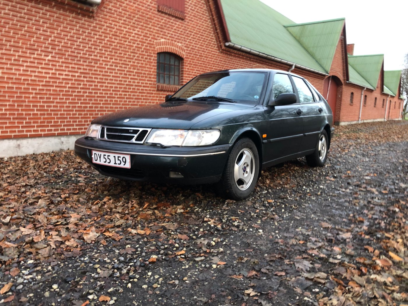

Jeg bestilte nu endnu et sæt prøvemærker til fredag d. 15. december, og bookede en tid hos min lokale synshal sidst på eftermiddagen.
Lige inden jeg kom til kunne jeg overvære at synsmanden kasserede en, ellers ret pæn, VW Touran på grund af rust i begge paneler. Heldigvis har SAAB’en plastik over panelerne :lol:
Men synsmanden var først lidt skeptisk da bilen jo havde været afmeldt i over 8 år. Der var dog ikke fejl at konstatere på bremser og lygter osv. så nu skulle alt mit rustarbejde besigtiges.
I flere år havde dele af kabinen været adskilt, men jeg sørgede for at alt var samlet og var så tilforladeligt som muligt. Hvis noget ser lidt halvvejs samlet ud når man kører til syn kan synsmanden måske blive lidt mistænksom. Jeg ved ikke om det var fordi jeg distraherede ham med alle de nye dele jeg havde sat på bilen og den smule maling der var klattet ovenpå mit rustarbejde, men han var ret imponeret og bilen blev synet uden større bemærkninger. Han nævnte lige at stenslagene i forruden var lidt ”træls”, men at han ikke så det som noget problem da de jo ikke sad i nærheden af førerens synsfelt.
Så jeg kunne nu køre hjem og montere nye nummerplader på vidunderet.

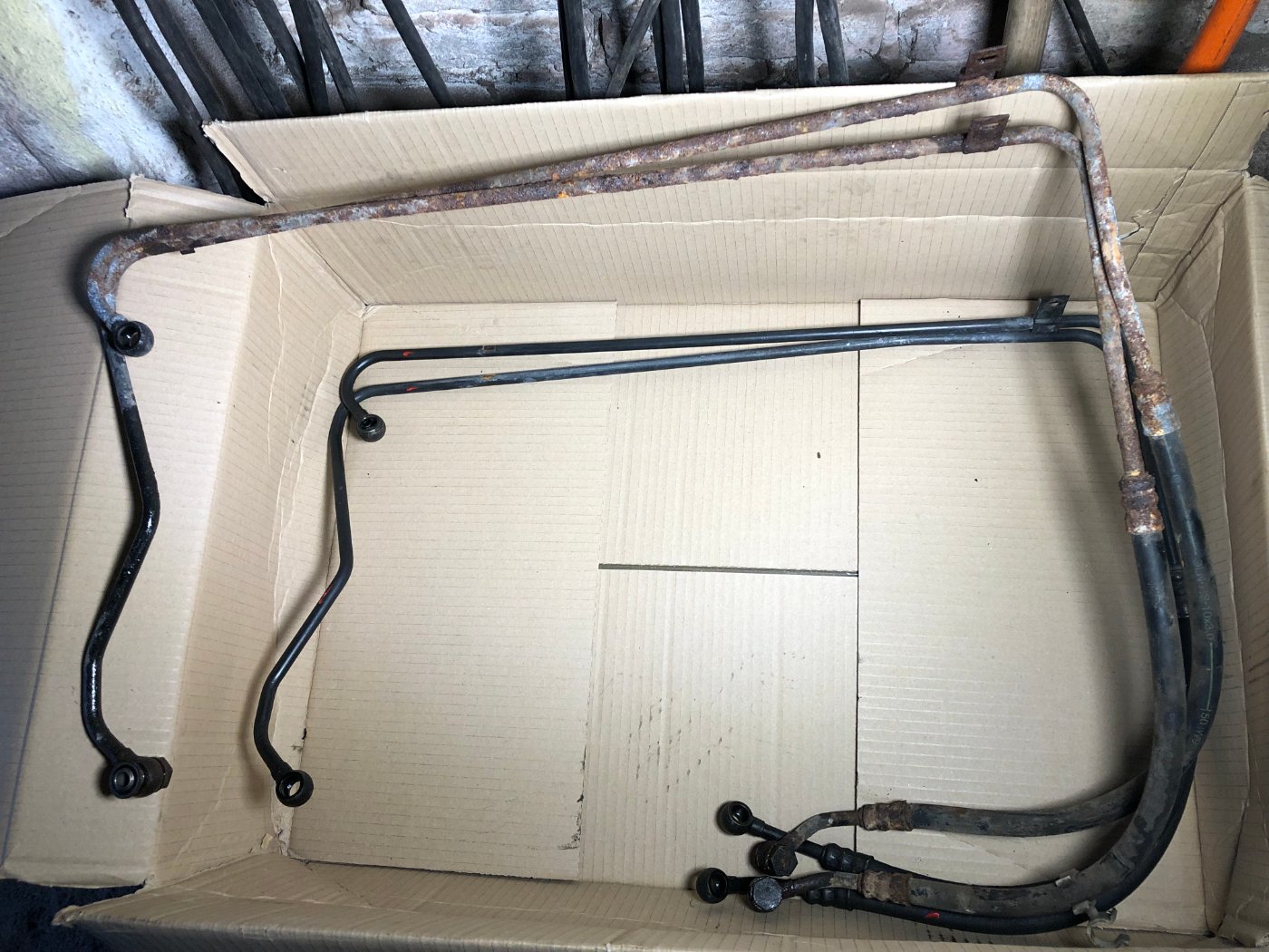

Det første var at rørene mellem gearkasse og oliekøler havde et tykt lag rust ovenpå.
Jeg har for mange år siden skiftet den del af servorøret der går foran køleren på grund af et brud, så denne bør stadig være i nogenlunde OK stand. Til gengæld kunne jeg konstatere at den del af røret der går tilbage til tandstangen nu også havde en del overfladisk rust hvor det går gennem et beslag.
Så begge disse rør skulle skiftes.
Servorøret er heldigvis det samme som til og9-3, så det kan købes nyt til relativ lav pris.
Oliekølerrøret er noget sværere at finde, men jeg var heldig at finde et helt uden rust, på Ebay, til en fornuftig pris.
Monteringen var faktisk ikke så slem da men kan komme til det meste. Jeg måtte afmontere venstre forreste inderskærm for at kunne trække slangerne rigtigt på plads, men ellers ikke de store problemer.
Til formålet 3d-printede jeg nogle små proppe som kunne sættes i efter slanger/rør var afmonteret fra gearkasse og køler, så ikke jeg mistede alt for meget olie.
Her ses rør/slanger afmonteret fra gearkassen og mine propper installeret.
Her er så det gamle og det nyere rør til sammenligning.

Da jeg jo har haft bremsesystemet adskilt og udskiftet bremserør, slanger og kalibre til baghjulene kunne det jo bare være at der stadig var luft i systemet, så jeg prøvede igen at udlufte. Denne gang prøvede jeg at køre ABS pumpen mens jeg udluftede for at se om dette gjorde nogen forskel. Det gjorde det ikke.

I øvrigt har jeg planer om at skifte alle rørene på et tidspunkt, da der er overfladisk rust på nogle af dem, men lige nu tager jeg et problem af gangen.
