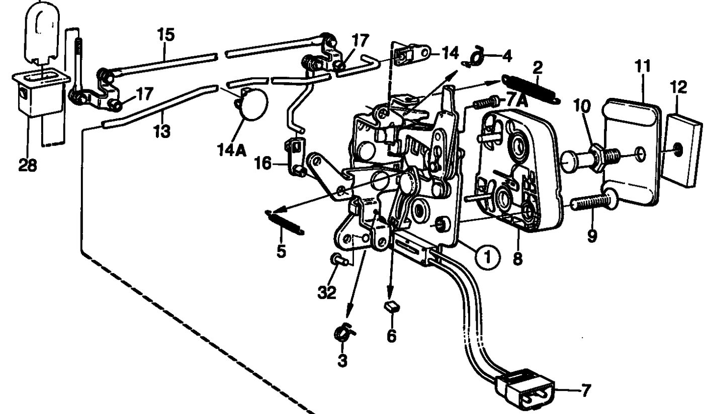

Lyser med at bag døren ikke er lukket, men den er lukket. Jeg har prøvet at massere kontakten i dørkarmen, men det er kun dørlyset der slukker når jeg trykker den ind. Så den må kunne mærke, om døren er lukket på en anden måde. HVOR OG HVORDAN ?

Der sidder en hall-sensor og en lille magnet indeni låsen. Det kan være noget er gået ud af justering eller også bare en dårlig forbindelse.
6 og 7 på vedhæftede billede.
