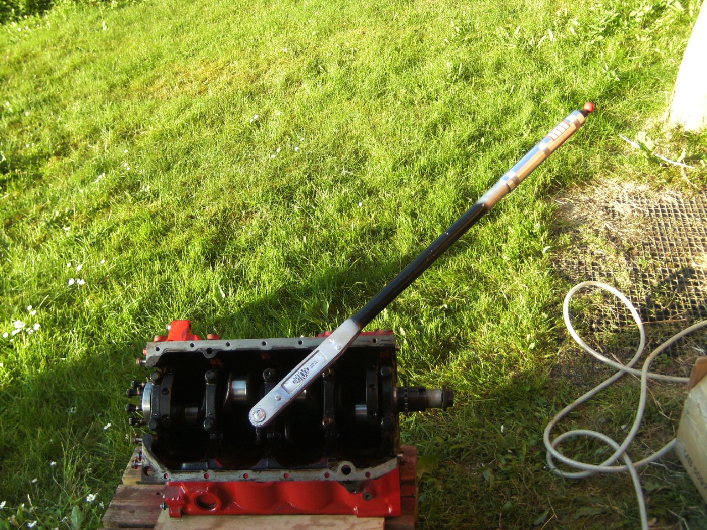

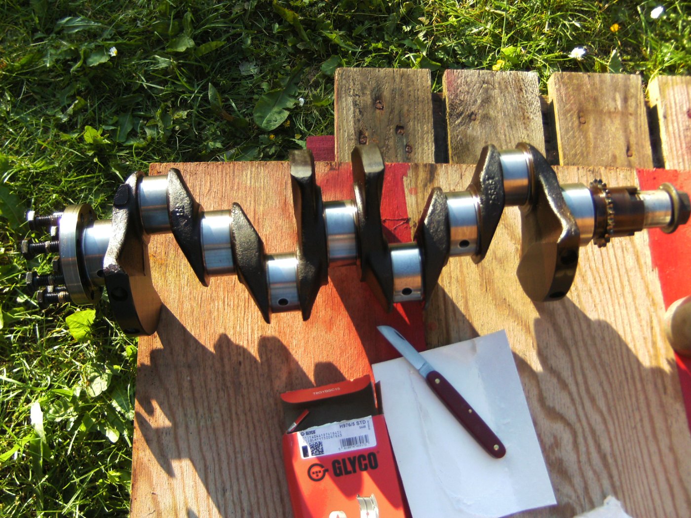

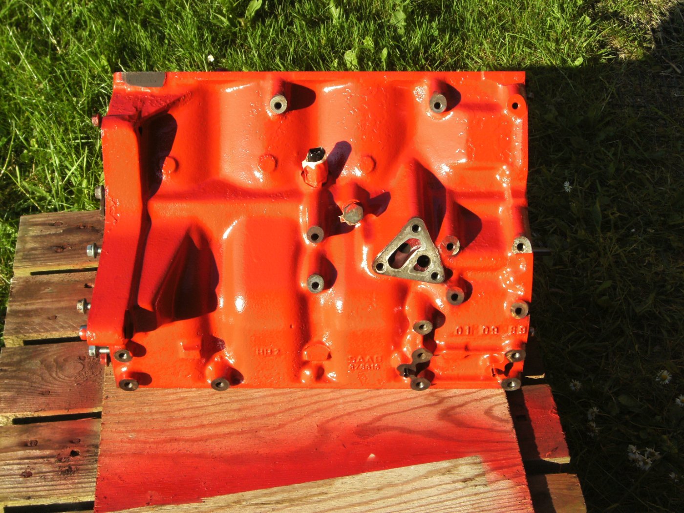

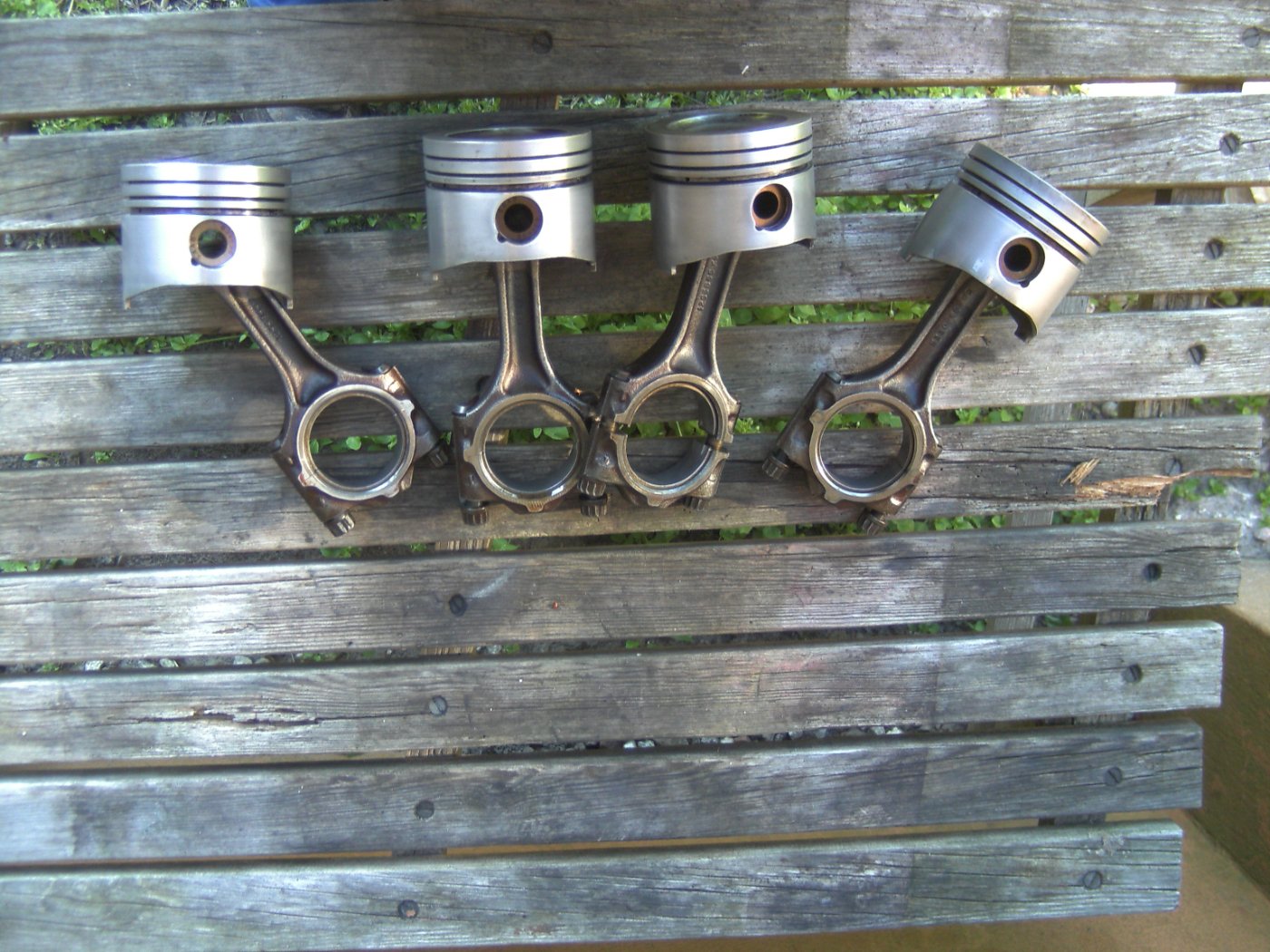

Her er foto af "traktormotoren"
Det er B202L fra min Silver AERO da jeg renoverede den i 2015-2016.
Det var en Saab 9000 Taladega motor ca. 100KKM gammel, der blev "lavet om" the en 900 T16 Aero motor.
Råblokken er den samme.
Taladega motoren fik nye slid dele, da den havde stået stille siden starten af 00erne.
Blokken blev damprenset, honet og friske sliddele, så kunne den igen.
Den bil havde jeg mange problemfrie km. i :-)
