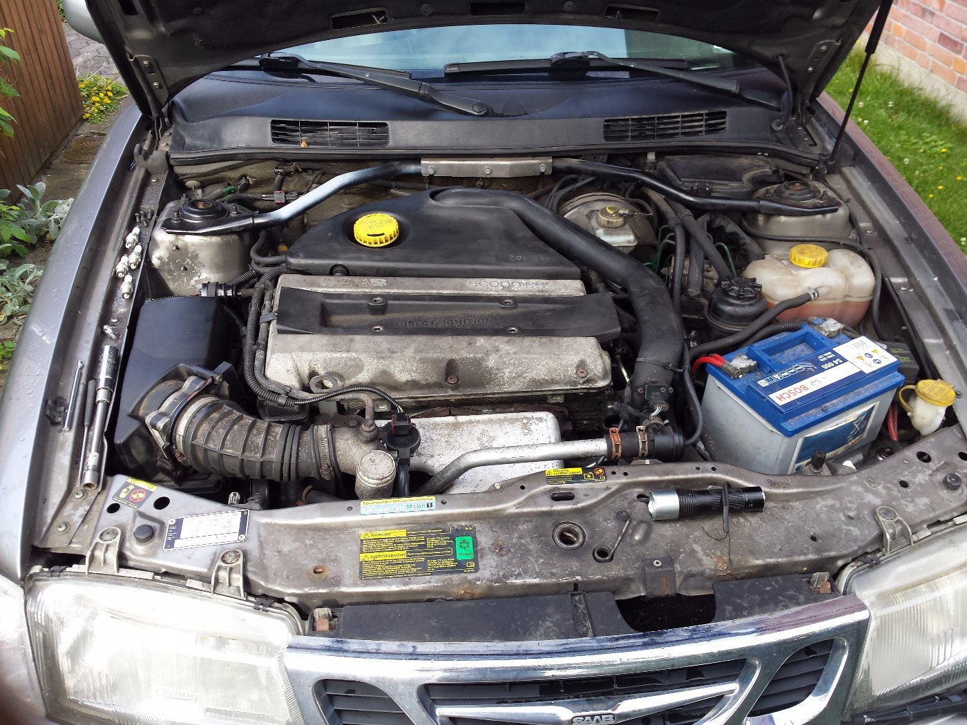

Typisk T7 motor, bemærk luftmasse måleren monteret på luftfilter kassen
