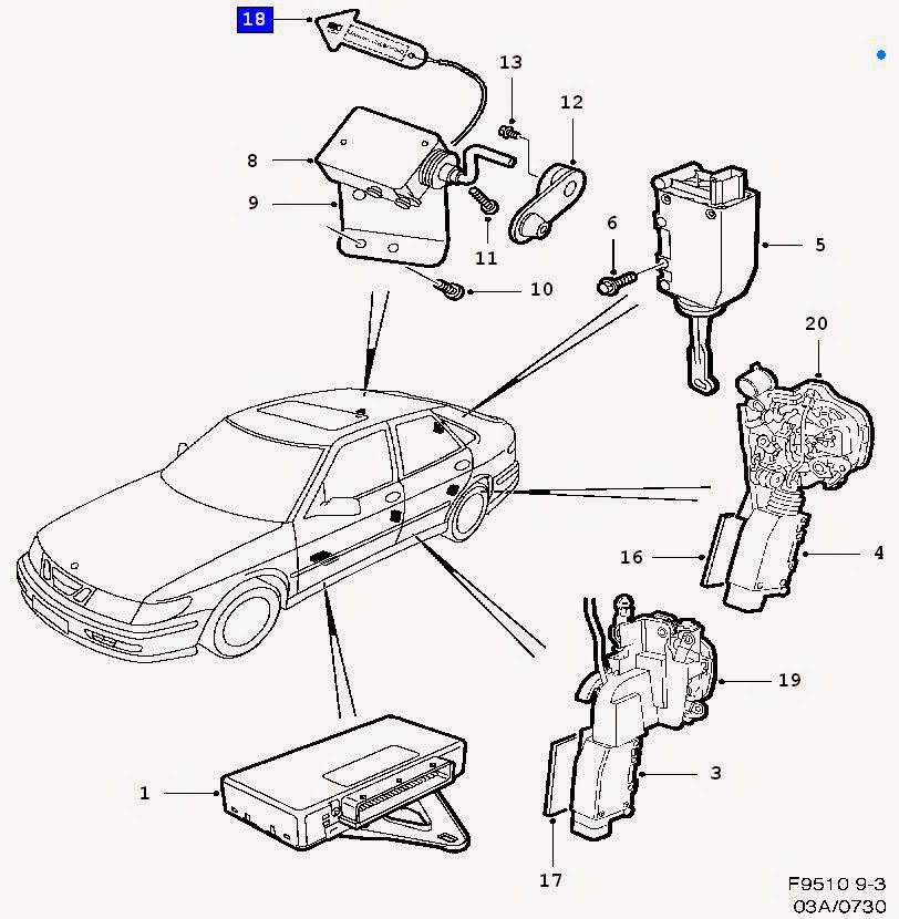

Der burde være sådan en gul tingest du kan hive i fra bag beklædningen i bagagerummet:

Jensen skrev:Der burde være sådan en gul tingest du kan hive i fra bag beklædningen i bagagerummet.
Prøv evt først at tjekke sikringer. Det kan godt være at der er separate sikringer på de 2 udgange på centrallås boksen.
Tak for diagram og svar - centrallåsboksen, er det 1) på diagrammet under sædet? Eller sidder den et andet sted? Jeg har tjekket sikringer i siden af instrumentbordet.

Ja Anders det må det være. Det er muligt at den er brændt af på grund af overbelastning i en af dørservoerne :(

Æv - kan ikke finde den gule dims. :-(
Og boksen er godt skjult under tæppet og kræver mere lys end hvad jeg kan fremskaffe lige nu til at prøve at hive og flå og lede efter boksen.

:Hvadhulen ! THX Edwins :D
Det har jeg sgu misset i min "gennemtrawling" af manualen - må strax prøves af imorgen formiddag. (Kunne ikke få det til at passe at der ikke skulle være en nødåbner i en Saab)

2. jan 2015, 23:15
Aha, det er altså kun cabriolet-modellerne der har den gule fane til at hive i. På alle andre skal der blot skrues lidt. Godt at vide hvis man skulle få samme problem på et tidspunkt.

Som manualen og Edwins sagde, så gjort. Låsemotoren er afmonteret og der kan komme benzin i tanken. Jeg skar dog ikke hul i sidebeklædningen, men afmonterede den nok og påsatte pænt igen. Så skal centrallåsen bare fikses igen...
