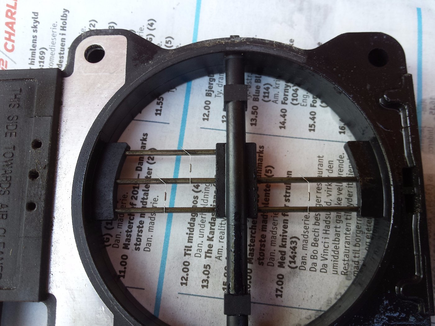

21. feb 2026, 04:45
Hej Casper
Rens af gasspjæld foregår med spjældet monteret på motoren, og speeder pedalen trykket i bund. brug eventuelt en passende pind til at holde det åbent.
Rensemiddel, jeg har brugt kontaktrens, da det altid har været nærmest.
en klud og en tandbørste.
Man sprøjter kontaktrens på børsten og begynder at skrubbe let, hvorefter man fugter en klud med rens og tørre efter, gentag indtil det er rent det behøver ikke at være helt blankt, med det er bare det solide skidt der skal fjernes.
Rens af luftmassemåler, den afmonteres og beskyttelses nettene fjernes, de sidder med 4 torx skruer, og man står med dette.
Spul det rent med bremserens, sprøjt lid rens på en syrepensel, og rens forsigtigt modstandene med penslen, afslut med en gang påsprøjtning af bremserens.
Og hvis du har et oliemættet luftfilter så kaster du det i skraldespanden, og erstatter det med et almindeligt papir filter, ellers skal den renses igen efter ca 500 km, når man har renset filter.

Så har jeg løst fejlen til 99% jeg har skiftet alle de små 3mm vaccumslanger fordi de var godt møre. Derefter skiftede jeg tændrør og luftmassemåler, og bilen har aldrig kørt bedre. Eneste problem var 6 timer senere på en lidt for kvick køretur i sverige, med lidt for mange omdrejninger. Der fik jeg desvære smæltet 1 stempel ødelagt plejstangslejre og krumtapslejre. Nu er vi 22000kr senere og bilen kører igen. Mange tak for svaret og jeg tror en af wekenderne så må jeg lige lege lidt med at rense gaspjeldet. Mange tak
